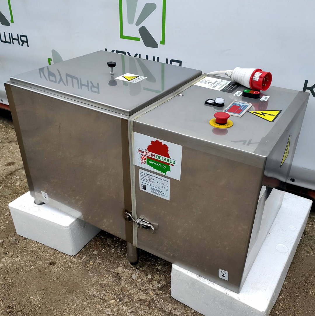

Компания «Крушня» (г. Минск, Республика Беларусь) – производитель оборудования для молочных ферм, разрабатывает решения для воспроизводства стада, кормления телят и повышения качества молока. В ассортименте компании представлены водяные бани мощностью 1,5 кВт и 6 кВт, предназначенные для разморозки, подогрева и поддержания температуры молозива для выпойки телят. Размораживатели выпускаются в двух вариантах – с поворотным механизмом и без него.
Водяные бани для разморозки молозива
Принцип действия бань водяных заключается в подогревании размораживаемого молозива путем погружения в подогретую воду, температура которой поддерживается с помощью терморегулятора. Рабочий цикл состоит из следующих этапов:
  • наполнение емкости водой, осуществляется оператором вручную;
  • помещение молозива в емкость и фиксация;
  • включение программы нагревания;
  • извлечение размороженного и подогретого молозива;
  • остановка работы водяной бани, опорожнение емкости.

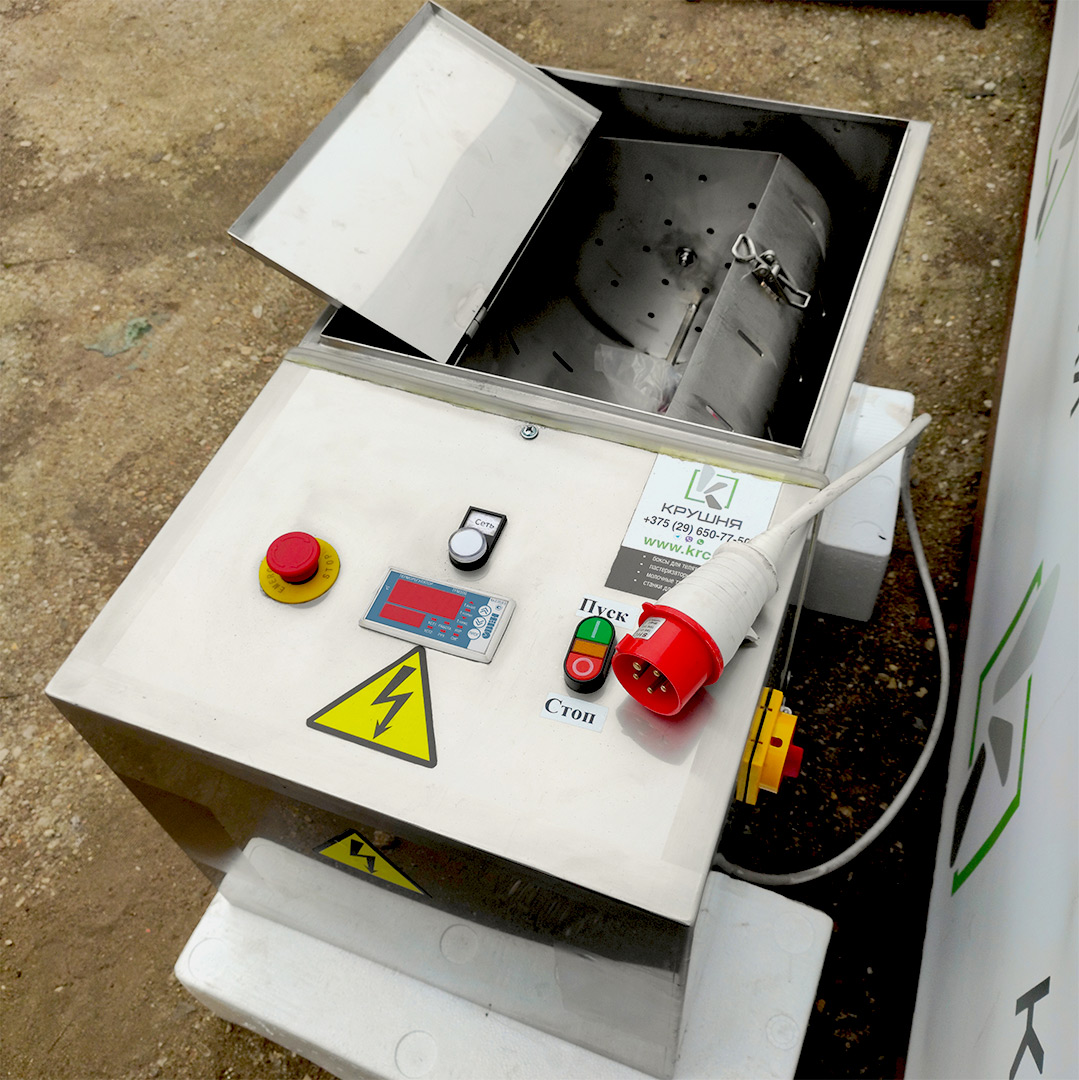

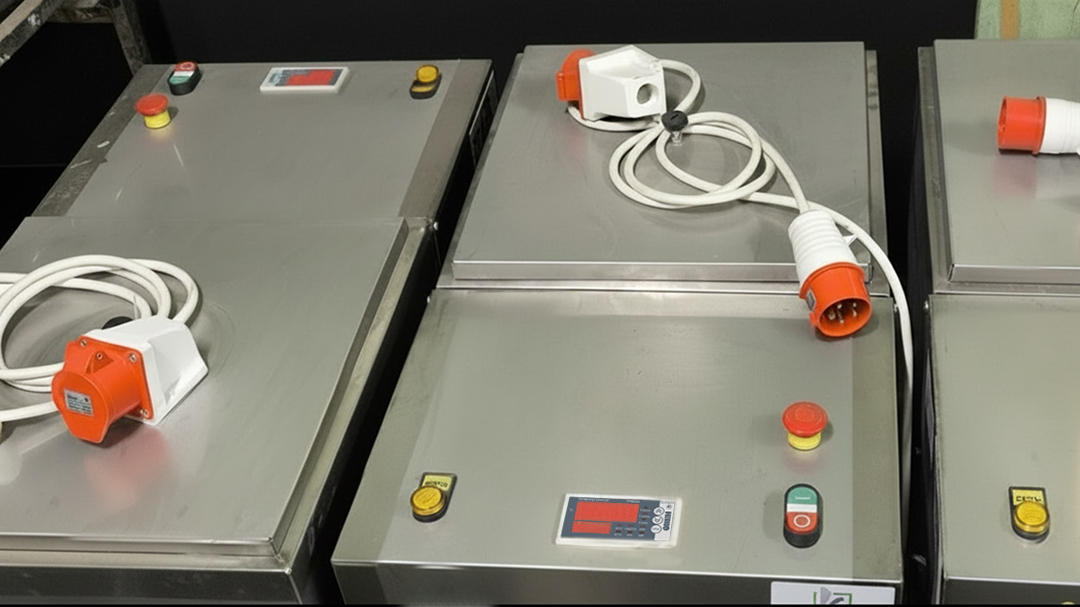

Для точного управления температурой в банях установлен промышленный терморегулятор ОВЕН ТРМ500 с ПИД-регулированием, мощным выходным твердотельным реле и увеличенным индикатором – высота цифр 20 мм. Прибор прост и надежен в эксплуатации, имеет понятное управление. Регулятор имеет два входа: измерительный – для подключения датчиков температуры, и дискретный – для переключения режимов работы: пуск/стоп, ручное/автоматическое управление, смена уставок с одного предустановленного значения на другое.
Промышленный терморегулятор ОВЕН ТРМ500 с ПИД-регулированием
Процесс разморозки сводится к нажатию единственной кнопки, которая и задает параметры для разморозки. Размораживание молозива происходит с помощью теплой воды в 42 °С. Само молозиво нагревается до температуры 40 °С.
