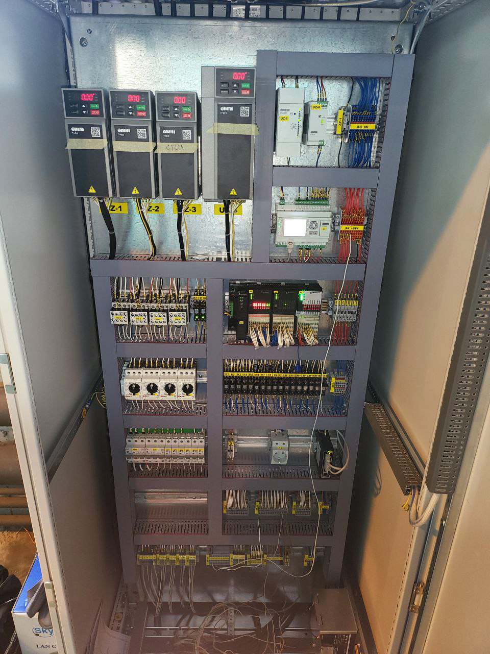

Шкаф управления с ОВЕН ПЧВ

А.М.: После открытия юридического лица это был проект по автоматизации насоса высокого давления для подачи смазочно-охлаждающих жидкостей. На нем мы устанавливали ПЧВ2, так как у него была большая перегрузочная способность. После успешной реализации мы получили большой проект: необходимо было реализовать систему поддержания пластового давления на кустовых насосных станциях, то есть закачивать в пласт агент – сточную или минерализованную воду – для максимального отбора нефти.
Этот проект был реализован на насосах объемного действия, у которых всасывающая и напорная магистрали жестко разграничены, обратный ток продукта исключен, из-за чего давление за короткие промежутки времени может быстро возрастать до 400 атмосфер. При его реализации нам потребовались преобразователи частоты на большую мощность, около 75 кВт. Поэтому было принято решение задействовать ваш ПЧВ3 в паре с панельным контроллером СПК107 по интерфейсу RS-485, и он прекрасно справился с такой задачей. В целом, начиная с этого проекта, мы полностью перешли на связь между приборами по интерфейсу вместо дискретно-аналоговой.

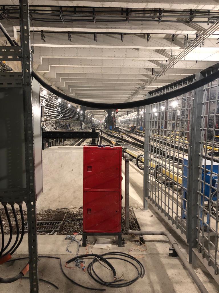

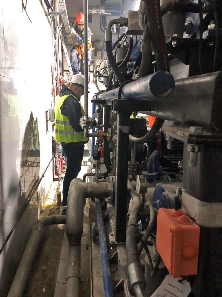

Монтажные работы в метро

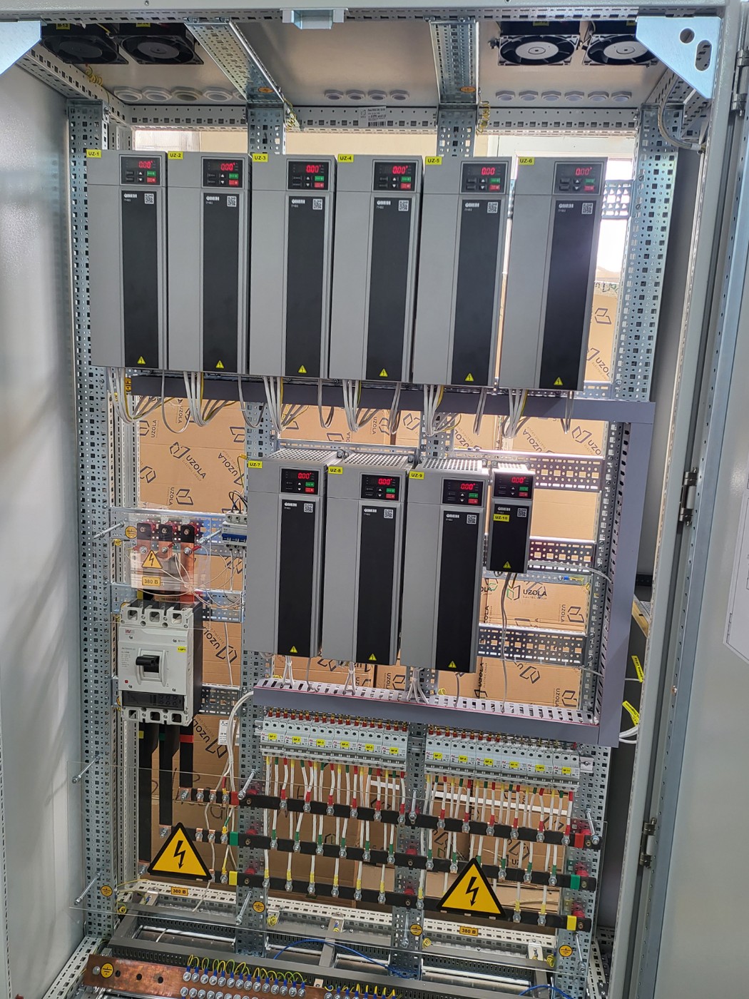

А.М.: Да, это была установка поддержания высокого давления каскадным методом при нестабильном расходе воды, который может сильно меняться то в большую, то в меньшую сторону. В этом проекте мы реализовали поддержание давления с помощью ПИД-регулятора на контроллере, к которому подключены восемь насосов через преобразователи частоты. При уменьшении давления ниже уставки необходимо подключать дополнительный насос вплоть до восьми одновременно работающих приборов.
Так как процессы в системе довольно быстродействующие из-за тех же насосов объемного давления, то управление должно происходить с минимальной задержкой, что не может нам обеспечить Modbus. Даже при управлении тремя насосами в подобной системе сигнал на каждый насос приходил с задержкой в полсекунды. Это исключало возможность плавного регулирования давления и приводило к расшатыванию системы, из-за чего сложно было подобрать коэффициенты регулирования. Поэтому, если подобный проект реализовывать на Modbus, то придется делать систему менее чувствительной, а также предусматривать и устанавливать дополнительные предохранительные клапаны на случай, если механизм не успеет отработать.
Мы реализовали проект по интерфейсу CAN. В результате мы получили плавный «разгон» без бросков. Головной контроллер без помех получал информацию практически одновременно от всех преобразователей частоты, которые в данной ситуации работали полноценно как модули ввода/вывода.
