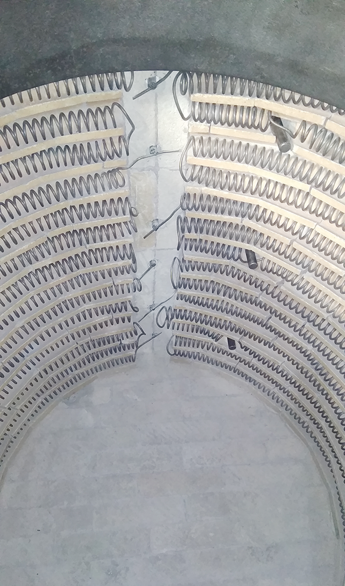

Потребность в модернизации системы возникла из-за несовершенства существующей системы управления двумя муфельными печами. Предприятие выпускает сертифицированную продукцию, и отклонение от технологических требований влечет за собой репутационные и финансовые потери. По факту управление сводилось к раздельному регулированию тремя нагревательными элементами с помощью многоканального ПИД-регулятора ОВЕН ТРМ148. Нагреватели соединялись по схеме «звезда» с общим нулевым проводом. ПИД-регулятор формировал управляющие сигналы 4...20 мА для тиристорного блока, который управлял мощностью трех независимых контуров регулирования.

Плавление алюминия осуществляется в муфельных печах с верхней загрузкой. Муфельные печи имеют внутреннюю керамическую оболочку с тремя контурами нагревательных элементов.

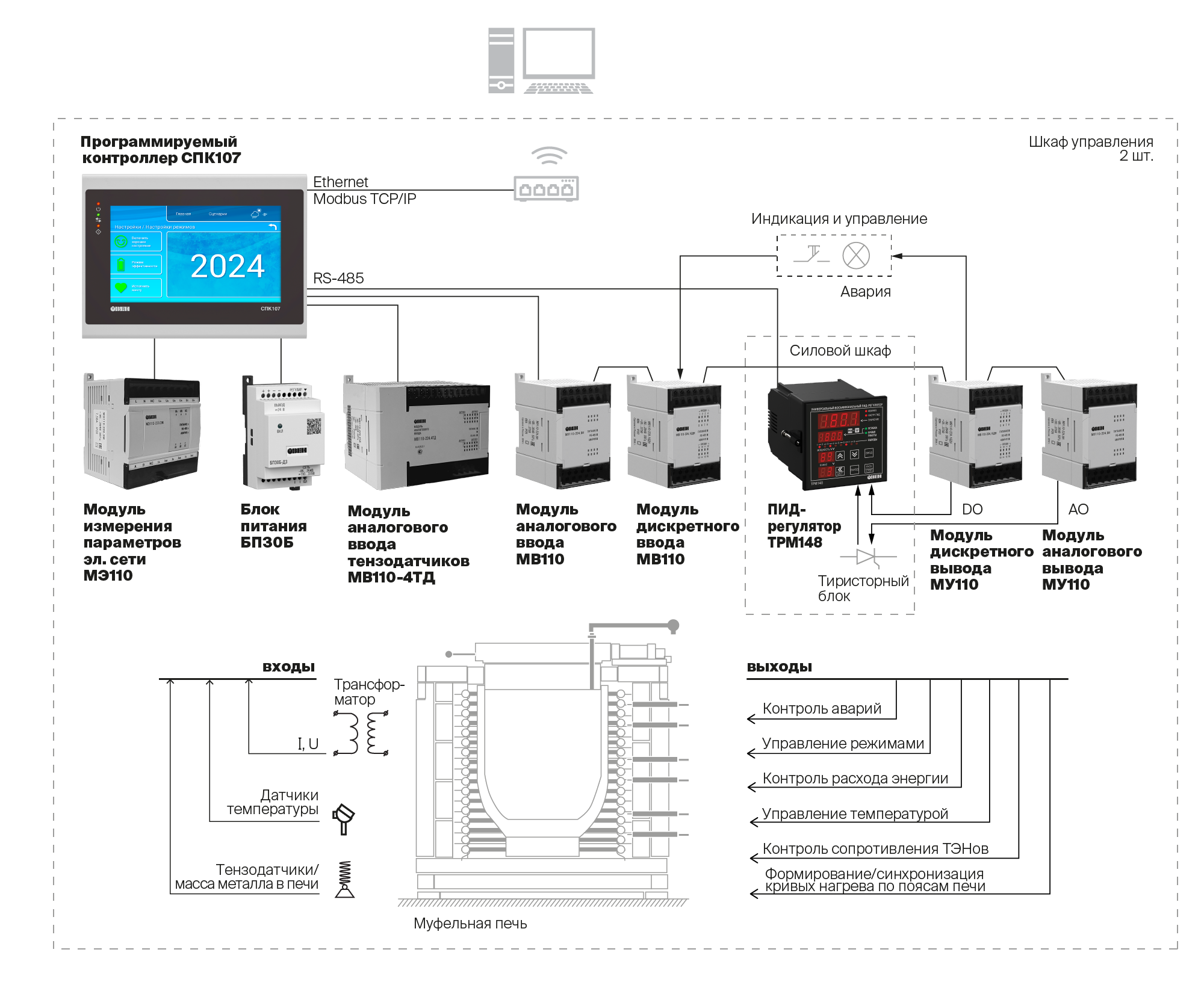

Систему образуют средства автоматизации ОВЕН:
  • СПК107 – сенсорный панельный контроллер, 2 шт.;
  • МЭ110-3М – модуль измерения параметров трехфазной электрической сети, 2 шт.;
  • МВ110 – модуль дискретного ввода, 2 шт.;
  • МУ110 – модуль дискретного вывода, 2 шт.
  • МУ110 – модуль аналогового вывода, 2 шт.

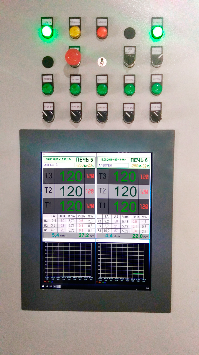

Для контроля, анализа и настройки (изменение режимов работы и уставок) процесса плавления реализован верхний уровень – АРМ. Два контроллера СПК107 подключены к верхнему уровню по протоколу Modbus TCP/IP.
На ПК отображаются рабочие параметры системы:
  • текущие время и дата;
  • ФИО оператора;
  • мощность, ток, напряжение, сопротивление каждого ТЭНа;
  • температура в зонах нагрева;
  • комментарии по техпроцессу плавления металла.
Информация с панели оператора дублируется на АРМ в виде:
  • списка уставок;
  • отчетов о плавках;
  • изменений параметров операций и режимов;
  • графиков расхода энергии;
  • графиков температур по зонам;
  • графиков сопротивления ТЭНов.
На мнемосхеме дополнительно отображаются: температура (в трех точках), скорость нагрева, время операции и окончания процесса, контроль обрыва термопары, а также данные предыдущих измерений.
Модуль МЭ110-3М применяется для получения информации о потребляемой мощности (тока и напряжения). Так как силовой тиристорный блок подключен к нагревательным спиралям по схеме «звезда», то для измерения действующего напряжения на каждой нагревательной секции специалисты НПФ «ГектИС» разработали и изготовили трансформаторную развязку для подключения МЭ110-3М по стандартной схеме с последующим параметрированием в модуле корректирующих коэффициентов для каждого трансформатора. Данное решение применяется для технического учета электроэнергии.
Использование тензодатчиков позволяет технологу отслеживать загрузку печи, а также разливку расплава после завершения цикла плавки. Таким образом набирается статистика по производительности каждой печи за выбранный период (неделя, месяц и т.д.), оценивается эффективность для последующего анализа и сравнения с данными по отгружаемой готовой продукции.
По требованию заказчика были организованы несколько уровней защит от несанкционированного доступа. Администратор имеет полный доступ и разрешение на внесение изменений параметров и корректировку режимов работы. Инженер имеет доступ к изменению параметров и управлению отчетами. Операторы могут просматривать параметры и выполнять отдельные операции. В частности, при переходе между режимами нагрева и выдержки по технологии требовалось ручное подтверждение по запросу, выполняемое оператором.
Запуск оборудования начинается с регистрации оператора в системе управления по коду доступа. Переключение операций производится с помощью селекторов на шкафу управления.
Печь нагревается с установленной скоростью до заданной температуры. Для плавного управления напряжением на нагревательных элементах применяются тиристорные блоки в составе ранее установленных комплектных силовых шкафов. Нагрев контролируется тремя датчиками температуры, подключенными к терморегулятору ТРМ148. Доступ к данным СПК получает по протоколу ModbusRTU. Световая сигнализация соответствует текущему режиму работы.
В системе предусмотрены возможности аварийного отключения и сигнализации на случай нештатной ситуации, которые могут быть следствием выхода из строя ТЭНа, тиристорных блоков, какого-либо датчика или отказа сетевого оборудования.
