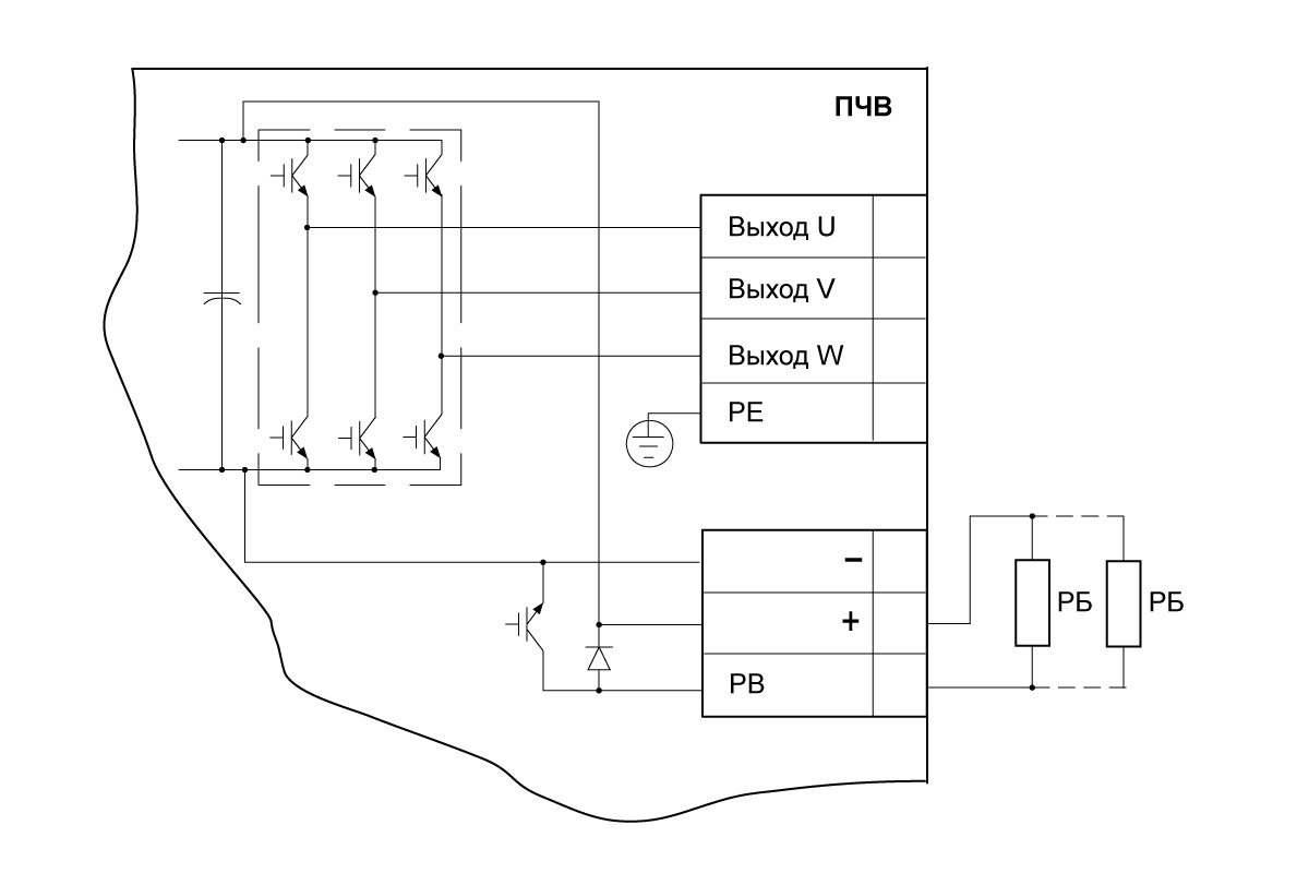

Подключение тормозного резистора
Подключение тормозных резисторов к цепи постоянного тока осуществляется через клеммы +/РВ. Элементы крепятся на несущую огнестойкую поверхность в вертикальном или горизонтальном положении – такое положение обеспечивает поступление максимального количества охлаждающего воздуха ко всей поверхности охлаждения резистора. В противном случае, допустимая мощность рассеяния должна быть снижена на 20 %.
Схема подключения тормозного резистора

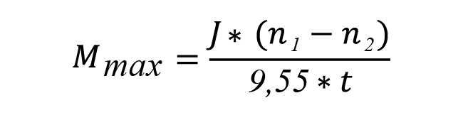

1. Расчет максимального момента инерции торможения М:
n1–начальная скорость замедления
n2–конечная скорость замедления
t –время замедления

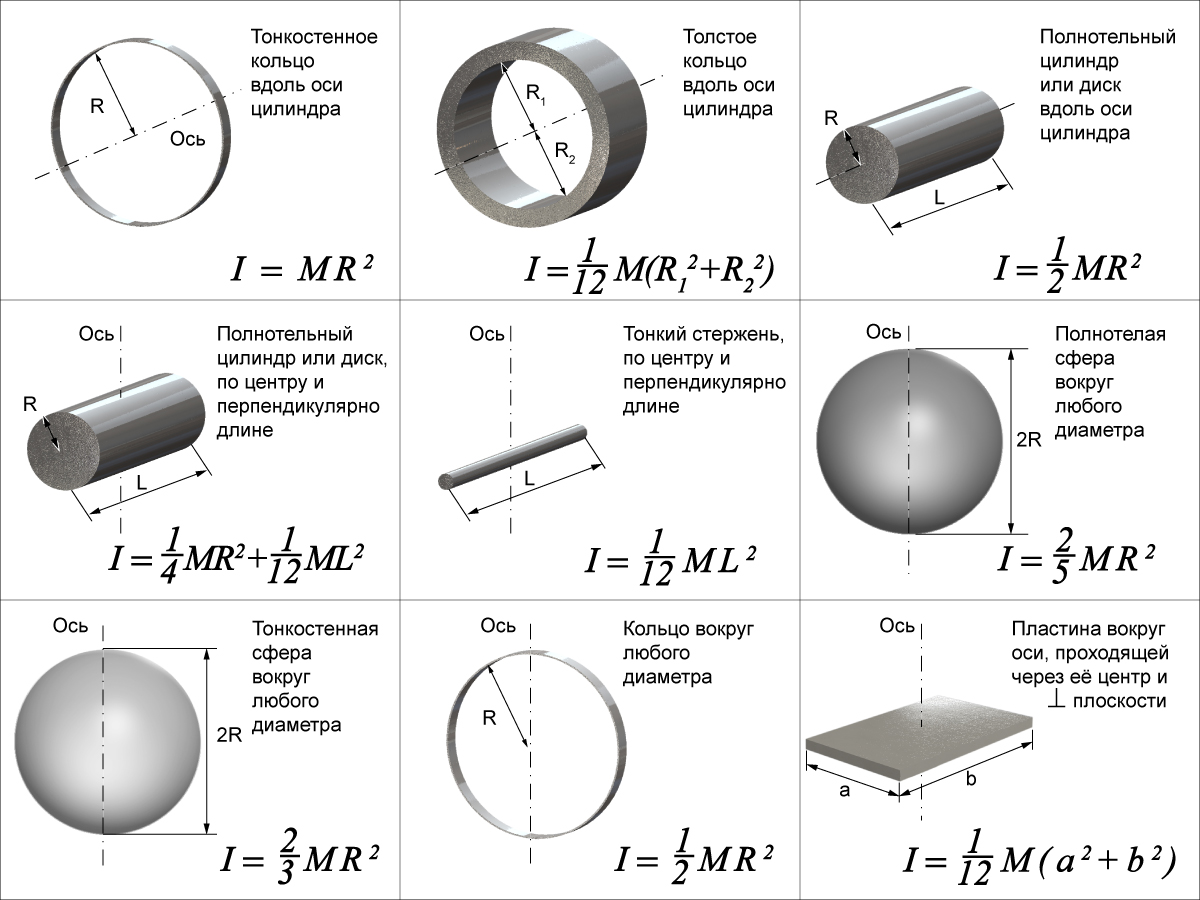

J –сумма всех моментов инерции системы приведенных к валу двигателя
Момент инерции можно рассчитать по нижеприведенным формулам:
Расчет моментов инерции

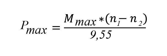

2. Расчет максимальной мощности торможения
Mmax– максимальный момент инерции торможения
n2– конечная скорость замедления

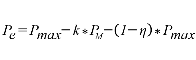

3. Расчет максимальной электрической мощности торможения
Pmax– максимальная мощность торможения
k –коэффициент уменьшения
PM– мощность двигателя
η – КПД редуктора
Коэффициент уменьшения k зависит от номинальной мощности двигателя PM:
PM, кВт k
до 1,5 0,25
2,2 – 4,0 0,20
5,5 – 11 0,15
15 – 45 0,08
свыше 45 0,05
Если коэффициент полезного действия редуктора η неизвестен, его можно принять равным 1.

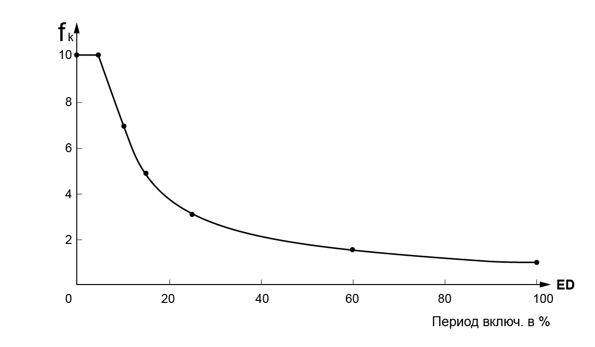

Коэффициент fk зависит от параметра ПВ:
Зависимость коэффициента fk от ПВ%.
Для стандартного значения тормозных резисторов ОВЕН ПВ="10% коэффициент fk составляет примерно 7.

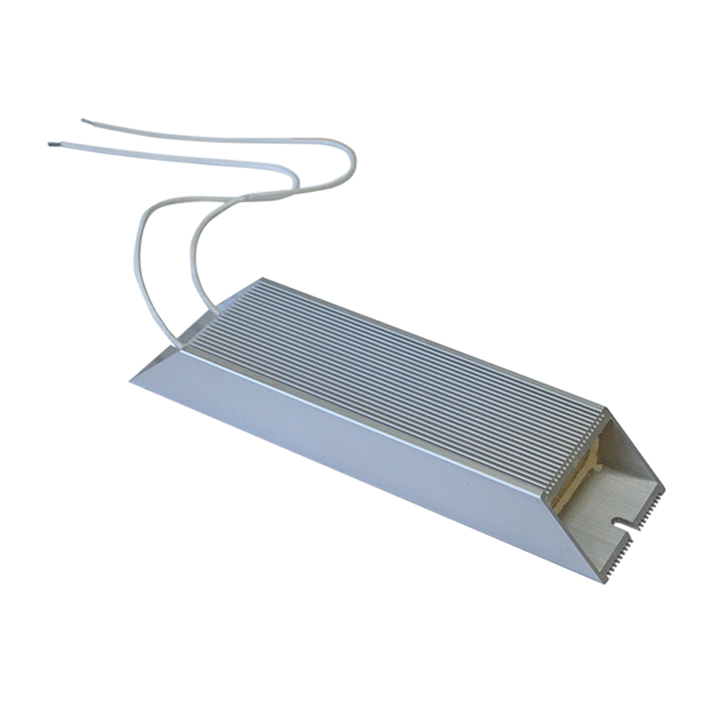

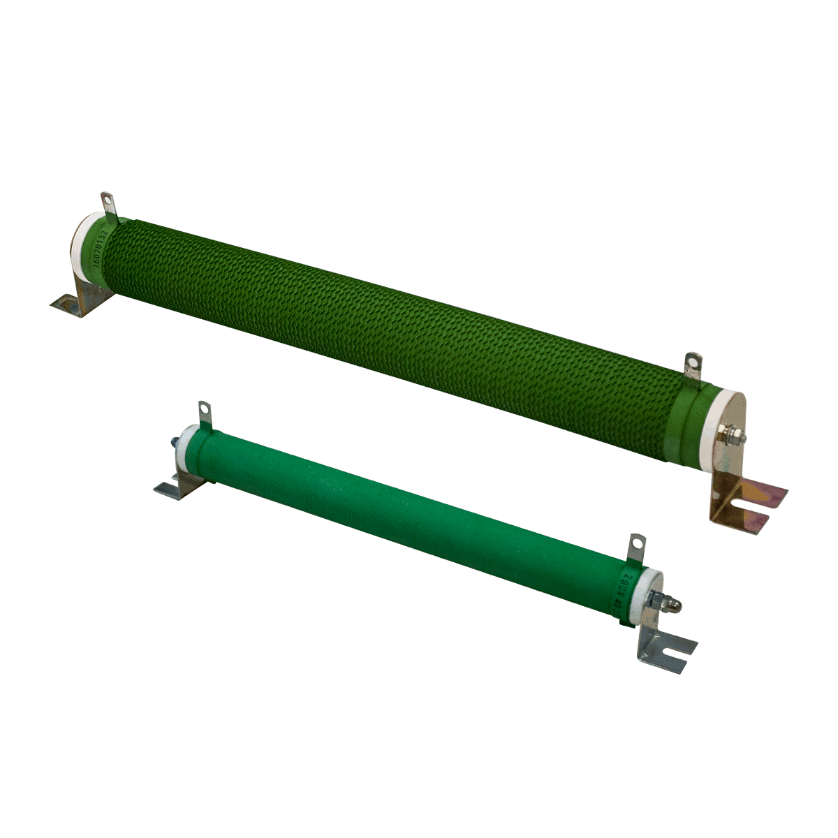

В каталоге ОВЕН представлены проволочные тормозные резисторы с керамическим корпусом и степенью защиты IP00 – РБ1. А также резисторы с алюминиевым или керамическим корпусом и степенью защиты IP54 – РБ3.
