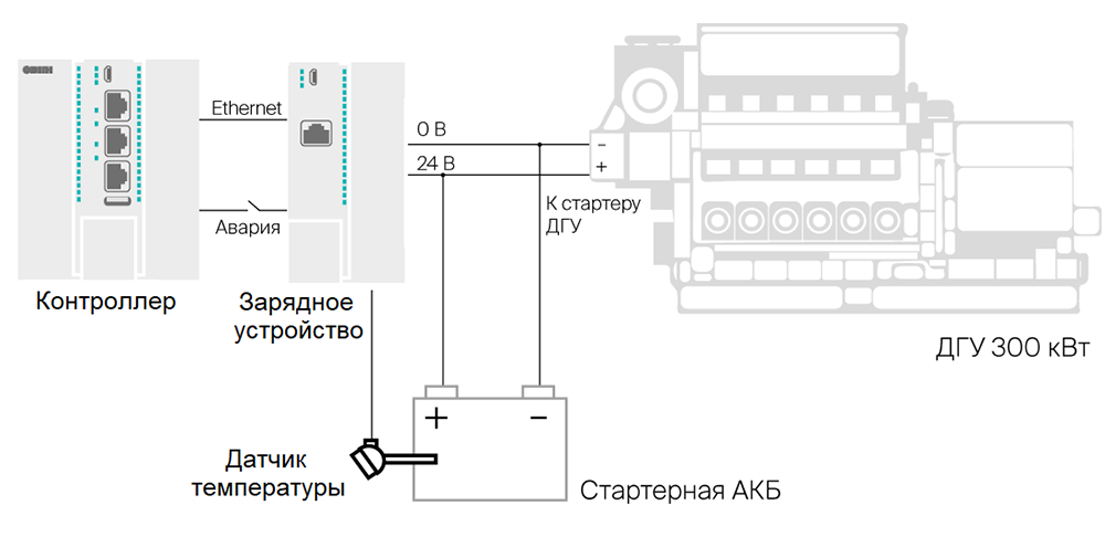

Пример применения ЗУ

Важно подобрать зарядное устройство, полностью соответствующее напряжению и емкости вашей батареи. Как правило, если рассматривать работу со стартерной АКБ, используются 12 В или 24 В в зависимости от ДГУ. Емкость таких батарей составляет до100 Ач. Для более мощных ДГУ, где присутствует необходимость заряда большими токами не менее 10 А, выбирают АКБ емкостью от 150 Ач.

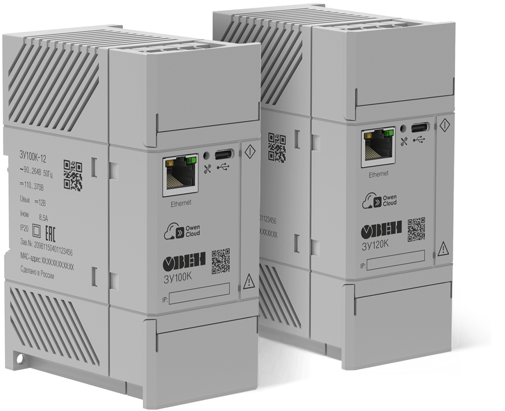

ЗУ100К и ЗУ120К
В апреле 2025 года компания ОВЕН открыла продажу принципиально новых приборов для своей номенклатуры: зарядные устройства ЗУ100К и ЗУ120К. Данные устройства осуществляют не только непрерывную поддержку заряда АКБ токами до 6 и 11 А, но и позволяют пользователю самостоятельно настроить верхние границы напряжения заряда АКБ и тока заряда, а также передают наверхний уровень информацию о состоянии линии питания посредством наличия интерфейса Ethernet.
Приборы полностью российского производства. ЗУ100К и ЗУ120К содержат все самое лучшее из разработок последних лет. Зарядные устройства не только функциональны и надежны, но и удобны для монтажа и эксплуатации в сложных климатических условиях.
Устройства работают как со свинцово-кислотными и литиевыми аккумуляторами, так и с другими типами АКБ. Подходят для совместной работы с дизельными, бензиновыми и газовыми электростанциями и другим промышленным оборудованием.
Технические характеристики ЗУ100К и ЗУ120К
  • Ток заряда до 6 А для ЗУ120К-24;
  • Ток заряда до 11 А для ЗУ100К-12;
  • Являются частью экосистемы ОВЕН, имеют интерфейсы Ethernet и USB для конфигурирования и регулировки параметров (напряжение, ток и др. С помощью Owen Configurator), удаленный мониторинг (облачный сервис owencloud)
  • Предназначены для эксплуатации в расширенном климатическом диапазоне -40…+60 °С без снижения рабочих характеристик;
  • Компактная ширина корпуса – всего 52 мм;
  • КПД не менее 90 %;
  • Работа с различными типами и номиналами АКБ;
  • Контроль наличия внешней АКБ, измерение внешней температуры АКБ.
