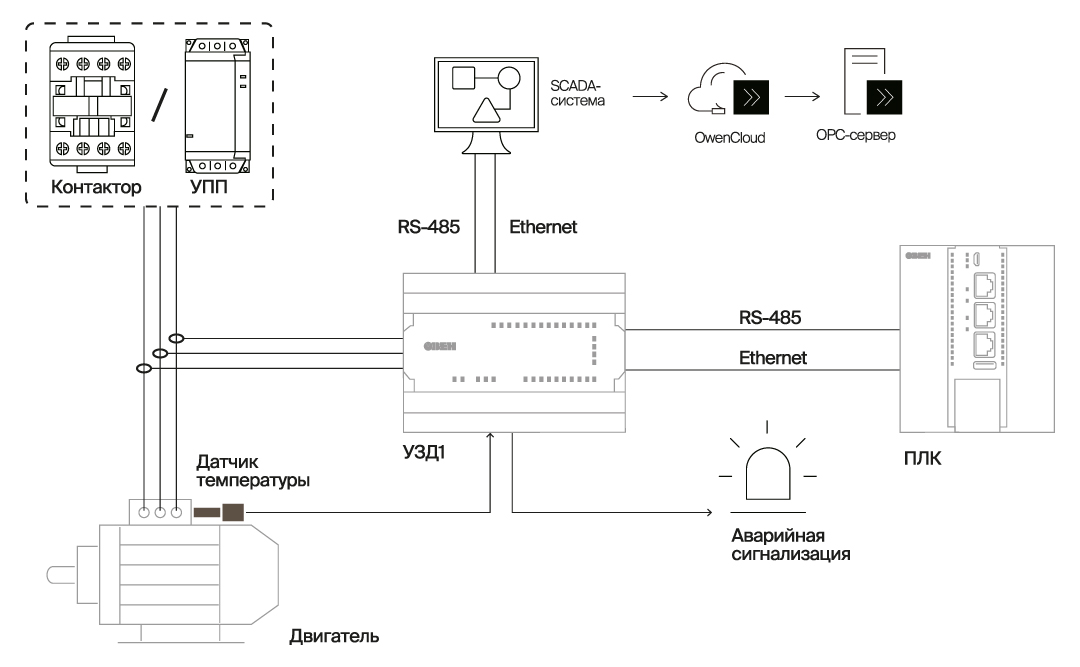

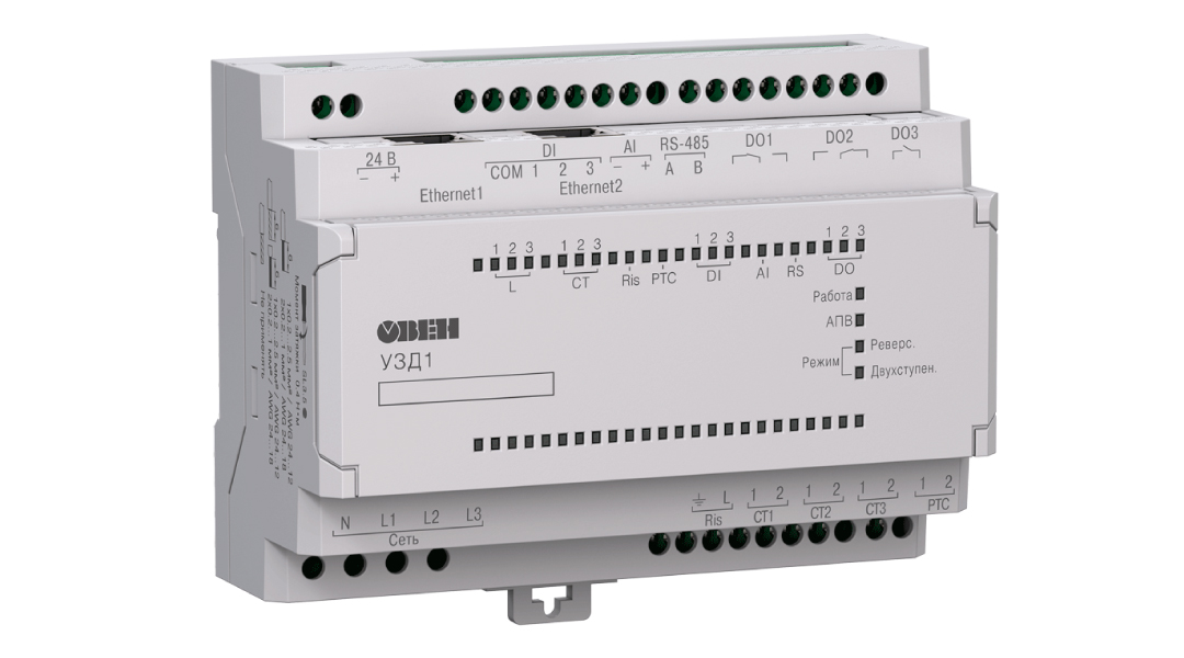

ОВЕН УЗД1
Устройство защиты двигателя ОВЕН УЗД1 – это система защиты и управления двигателем с мгновенным мониторингом всех его параметров. Прибор обеспечивает управление контакторами силовой цепи и комплексную защиту, контроль параметров электродвигателя, ведение журнала событий и передачу информации на верхний уровень АСУТП.
ОВЕН УЗД1
Основные функции УЗД1:
  • Защита от асимметрии токов в обмотках статора двигателя.
  • Защита от минимального и максимального тока.
  • Защита от перегрева по тепловому датчику и току обмоток.
  • Защита от утечек тока.
  • Защита от снижения сопротивления изоляции статорных обмоток.
  • Защита от превышения времени пуска.
  • Защита от заклинивания вала.
  • Защита от превышения допустимого количества пусков.
  • Защита от неправильного подключения фаз и измерительных цепей.
  • Защита от перепадов напряжения, недопустимого изменения частоты, пропадания фазы и асимметричного напряжения в питающей трехфазной сети.
  • Реализация двухступенчатого пуска по схеме звезда/треугольник.
  • Контроль состояния контакторов.
  • Связь с верхним уровнем АСУТП по интерфейсам RS-485 и Ethernet по протоколу Modbus TCP.
Настройка УЗД1 не представляет никаких сложностей и осуществляется при помощи фирменного программного обеспечения Owen Configurator.
