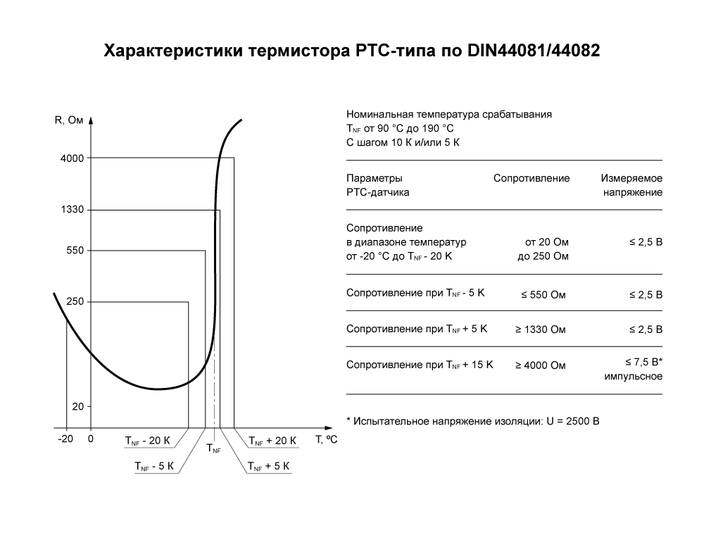

РТС-термистор – это полупроводниковый резистор, который реагирует на температуру. Его главный принцип заключается в том, что при нагреве он резко увеличивает своё сопротивление.
Почему именно «защитный»
Защитный РТС-термистор не измеряет температуру ради показаний на экране. Его задача — предотвратить повреждение и выход оборудования из строя. Он работает как автоматический сторож:
  • температура в норме – техника работает спокойно, в штатном режиме;
  • температура превысила допустимую – сопротивление РТС-термистора лавинообразно возрастает, и РТС-термистор передает сигнал на устройства защитного отключения;
  • температура снизилась — сопротивление вернулось к номинальному, и оборудование снова готово к работе.

График зависимости сопротивления от температуры

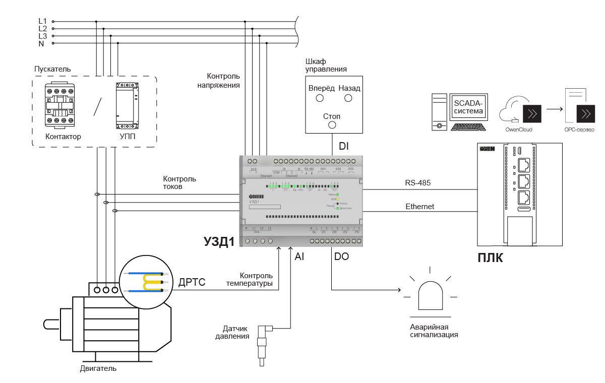

Как защитные РТС-термисторы подключаются на практике
Сам по себе РТС-термистор – элемент пассивный. Для того, чтобы по его сигналу произошло физическое отключение оборудования или предупреждение, его ставят работать в связке с защитными устройствами – специальными модулями контроля.
Самый простой и надёжный вариант – подключение через устройство защиты электродвигателя (УЗД).
Схема подключения выглядит так:
  1. РТС-термистор устанавливается в обмотку двигателя, трансформатора или в зону возможного перегрева;
  2. Его выводы подключаются к входу устройства контроля;
  3. При превышении допустимой температуры сопротивление термистора резко возрастает;
  4. Устройство защиты фиксирует это состояние и далее отрабатывает один из сценариев:
  • отключает нагрузку;
  • выдаёт сигнал аварии;
  • блокирует повторный пуск до охлаждения.
Схема подключения ДРТС к УЗД1

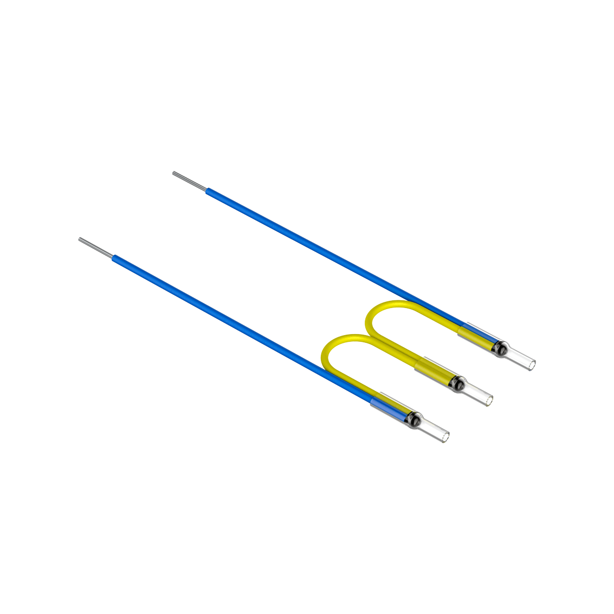

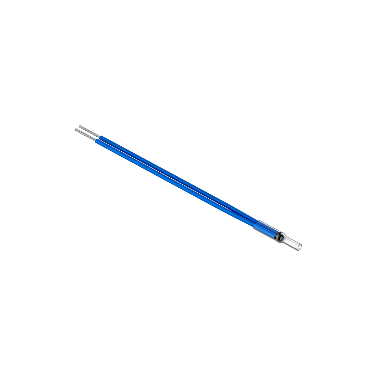

  • ДРТС – с одним измерительным узлом.
  • 3ДРТС – с тремя последовательно соединенными узлами.

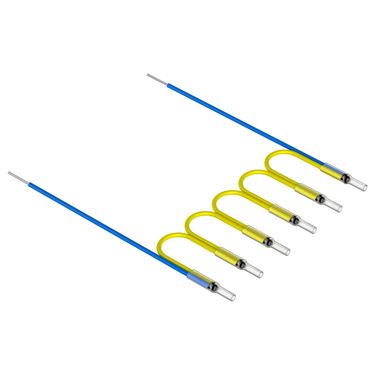

  • 6ДРТС – с шестью последовательно соединенными узлами.
Модификации датчиков ДРТС
ДРТС
3ДРТС
6ДРТС
ДРТС имеют широкий диапазон классификационных температур – от 90 до 160 °С и работают совместно с устройствами защиты двигателя УЗД1 и ПБР10А.
