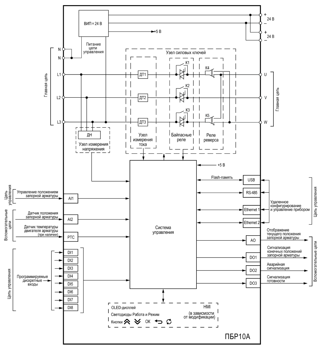

Принцип работы схемы электронного реверсивного пускателя
Симисторные ключи установлены на всех трех фазах силовой цепи. Параллельно им включены контакты байпасного реле.
Упрощенная схема бесконтактного пускателя
При запертых полупроводниковых элементах напряжение в выходной силовой цепи отсутствует. Для пуска электродвигателя ссистемы управления подается управляющий ток. При этом проводимость симисторов увеличивается в течение 100 мс домаксимального значения. Электродвигатель запускается, разгоняясь до номинальной скорости. Наибольшей проводимости симисторов в открытом состоянии соответствует номинальная угловая частота вращения вала.
Пускатель не заменяет полноценное устройство плавного пуска, однако в новых ПБР доступна возможность настройки длительности плавного пуска в диапазоне до 10 сек., чтобы снизить пусковой ток и смягчить связанные с этим негативные эффекты. При достижении номинальной скорости двигателем срабатывает байпасное реле. Ток начинает течь по пути наименьшего сопротивления, а симисторные ключи выводятся из цепи. Это уменьшает тепловые потери, так как даже при минимальном сопротивлении полупроводниковые элементы нагреваются при прохождении тока. Помимо снижения потерь, байпасирование экономит рабочий ресурс симисторов.
Остановка двигателя осуществляется в обратном порядке: цепь байпаса размыкается, симисторы под воздействием управляющего сигнала переходят в запертое состояние, электродвигатель останавливается выбегом.
Обратное вращение вала двигателя достигается следующим образом. Сигнал со схемы управления подается на реле реверса. Контакты устройства замыкаются и размыкаются таким образом, что в силовой цепи изменяется порядок чередования фаз, соответственно электродвигатель изменяет направление вращения на обратное.
Конструкция бесконтактного реверсивного пускателя предусматривает управления унифицированными сигналами по цифровым ианалоговым входам, а также через интерфейсы RS-485, Ethernet, USB.
