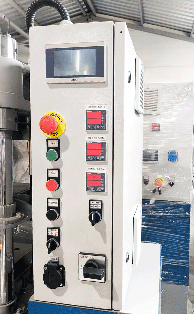

Упрощенный вулканизационный пресс одноэтажный, усилие 20 тонн

Сейчас для поддержания температуры мы устанавливаем ПИД-регулятор ОВЕН ТРМ10. До перехода на ТРМ10 использовали похожие устройства других производителей. Однако, протестировав это устройство, мы убедились, что оно имеет ряд важных преимуществ по сравнению с аналогами:
  • более гибкие настройки;
  • широкие функциональные возможности, в том числе в части управления процессом и диагностики неисправностей, что дает много больше возможностей с точки зрения удобства эксплуатации и безопасности;
  • удобная корректировка НСХ датчика по трем точкам, позволяющая более точно скомпенсировать погрешности измерения в различных диапазонах температур. Последнее очень важно, так как с ростом рабочих температур погрешность измерения, вызванная тем, что датчик установлен в теле нагревательной плиты, а температура измеряется на ее поверхности, увеличивалась в разы. В такой ситуации метод корректировки НСХ, применяемый в ТРМ10, показал себя с лучшей стороны;
  • наличие у регуляторов всех требуемых сертификатов и свидетельств.
Использование ПИД-регулятора ТРМ10 в виде готового изделия вместо ранее используемых программных устройств дало ряд преимуществ:
  • простота освоения персоналом работы с регуляторами;
  • точность поддержания температуры;
  • удобство настройки;
  • наличие «из коробки» всего арсенала управляющих сигналов и защит;
  • легкость интеграции в производимое оборудование, в том числе сетевые возможности;
  • отсутствие необходимости вручную подбирать коэффициенты регулятора благодаря алгоритму автонастройки.

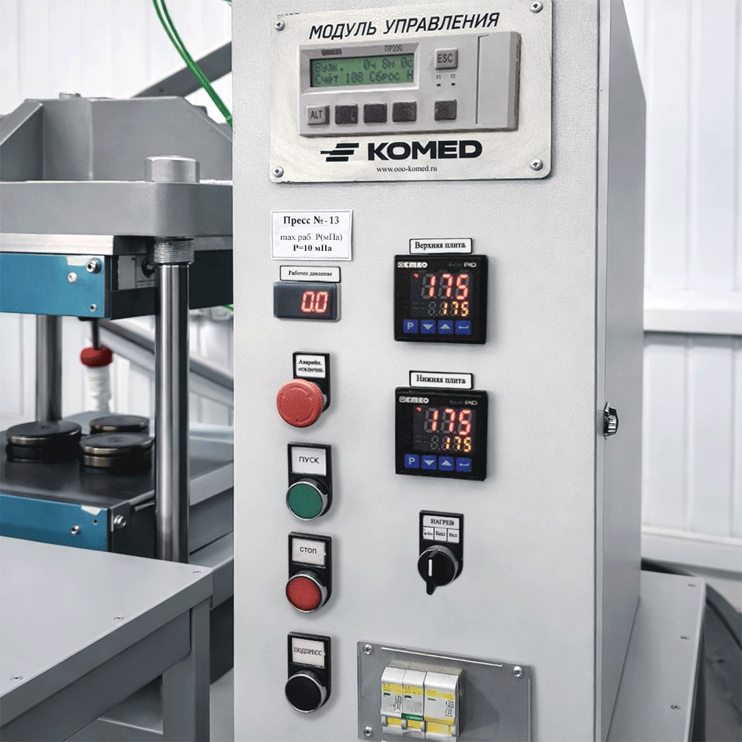

Стандартный вулканизационный пресс двухэтажный, усилие 36 тонн
В качестве основного управляющего устройства на прессах мы используем программируемые реле ОВЕН ПР200. Однако небольшой экран не позволяет считывать показания с большого расстояния. Поэтому для дублирования показаний давления в главном цилиндре пресса и их лучшей считываемости установлен измеритель технологических параметров токовой петли 4...20 мА ОВЕН ИТП-11. Он позволяет персоналу контролировать работу оборудования, находясь в отдалении от него.

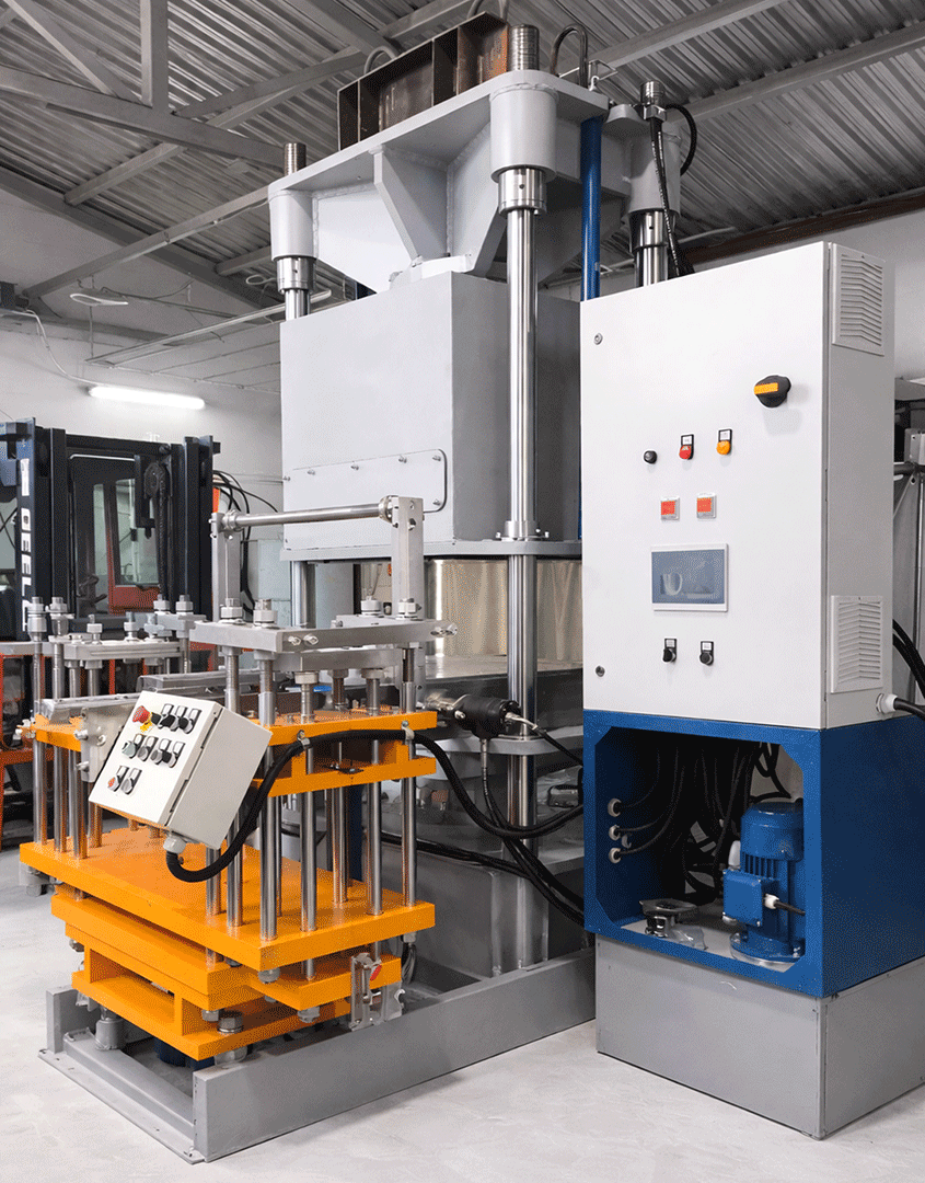

Вулканизационный пресс с автоматическим разгрузчиком пресс-форм и вакуумным куполом
