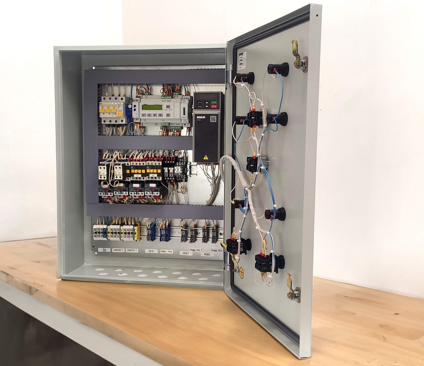

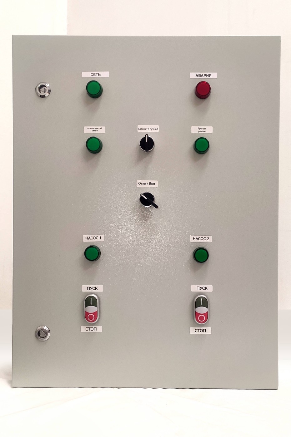

Шкаф управления насосной станцией
Этой весной на базе оборудования ОВЕН вы реализовали проект автоматизации подачи воды в жилой комплекс в Миассе. Расскажите о нём подробнее.
И.Т.: К нам обратилась компания, получившая этот многоквартирный объект в управление. Он расположен в курортной зоне, и там имеются сложности с подачей воды. Задача была, попеременно управляя насосами, в пиковые моменты нагрузки на водопровод подавать воду так, чтобы жители не сталкивались с перебоями.
Одна из проблем, которую нам пришлось решать при работе над этим проектом – подключение датчиков. Они были специализированные с выходным сигналом от 4 до 20 миллиампер и уже установлены на объекте. Перед нами стояла задача сымитировать работу этих датчиков, чтобы проверить и отрегулировать оборудование. У ОВЕН имеется отдельный прибор для этого – РЗУ420. Его мы и применили.
Внешний вид шкафа управления насосной станцией

И.Т.: К ПЧВ3 нареканий нет. Эргономика у приборов сделана хорошо, сильно не шумят, вентиляторы включаются в нужный момент. Настройка интуитивно понятная. А выбрали мы это устройство из-за его расширенного функционала по сравнению с частотниками других компаний. Хотели бы использовать его и в дальнейшем.
В контроллере СУНА мне понравилось, что он изначально имеет базовые настройки, и его можно адаптировать под требования заказчика. Обслуживающему персоналу заказчика в процессе эксплуатации не требуется перенастраивать контроллер, что в свою очередь уменьшает возможность отказа всей системы управления из-за человеческого фактора.
