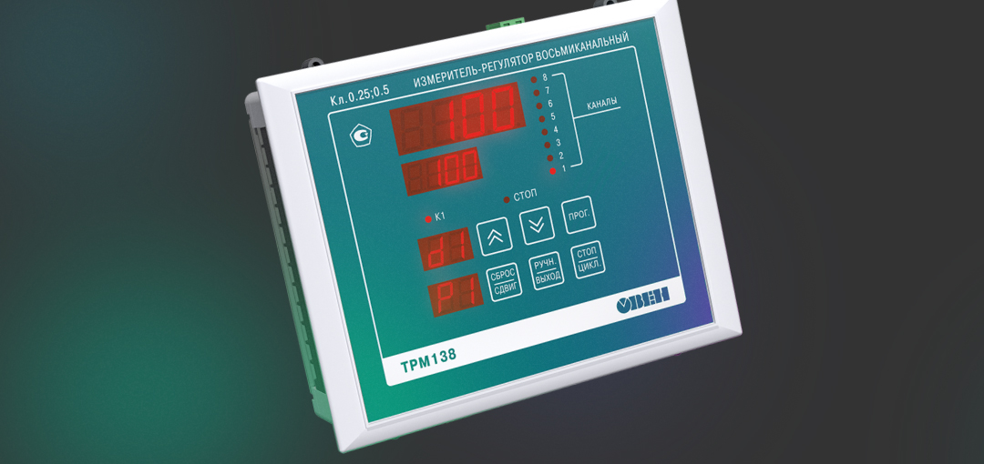

Сегодня на связи с вами техническая поддержка ОВЕН. Расскажем о новых функциях многоканальных ТРМ136 и ТРМ138, которые значительно упрощают и улучшают опыт работы с приборами.
Встроенное питание токовой петли
Больше не придется использовать блок питания и терять драгоценное в шкафу место: корректное подключение токовой петли контроллер берет полностью на себя. Про шунтирующий резистор даже вспоминать не приходится: он еще со времен обновления линейки ТРМ-У2 стал встроенным в плату и теперь также на ТРМ136 и ТРМ138 он автоматически включается в схему при выборе аналогового типа датчика.
Включить питание токовой петли можно, перейдя из основного меню в группу параметров Входов - In, задав параметр LOOP = On.
Подключение дискретных сигналов
Добавили возможность менять режим работы канала с помощью перехода в меню Ctrl по длительному зажатию кнопки НАЗАД и с помощью внешних кнопок. Ранее данной возможности на многоканальных ТРМ не было, что было крайне неудобно, потому помимо введения данной функции, мы довели ее «до ума».
Можно собрать несколько логических устройств в один канал и управлять ими по одной кнопке. Можно вместо нее использовать датчик по типу «сухой контакт» - к примеру поплавковый, и по достижению уровня запускать процесс регулирования. Можно использовать дискретный вход в качестве разрешающей цепи, посадив на него температурные реле, датчики пожара, сухого хода и т.д.
Это только пара примеров, но в действительности их гораздо больше. Все зависит только от вашего воображения и идей, с реализацией которых техническая поддержка всегда готова помочь.
ПРИМЕР: реализация управления первым каналом по замыканию дискретного датчика на втором входе на практике
Шаг 1. Зайдите в группу параметров входов - In
Шаг 2. Переключитесь комбинацией кнопок ВНИЗ + МЕНЮ на второй вход (отображается на втором индикаторе прибора) и задайте параметр типа датчика Type = D.RUN
Шаг 3.Разрешите воздействие дискретного входа на группу каналов LOG.d -> CH.1 = On
Расширенный температурный диапазон
Ранее температурный диапазон был сильно ограничен только плюсовыми значениями температуры эксплуатации от +1 до +50 ⁰С. Теперь появилась возможность использовать прибор в условиях тропического юга и холодного севера от -40 до + 55 ⁰С.
Погодозависимое регулирование
Добавили в прибор функцию ПИД-регулирования, и большим упущением было бы не позволить ему управлять клапаном. А какое ГВС и отопление без графика погодозависимости? Вот как это выглядит на практике:
Шаг 1. Задайте график в основном меню в группе параметров логического устройства (ЛУ) - LoG
Шаг 2. Выберите источник данных для графика уставок для канала в параметре GRF.I
Шаг 3. Задайте количество точек для графика уставок в параметре GRF.N
Шаг 4. Составьте график, записывая значения измеренной температуры за окном в параметры IN.G. (номер точки), а соответствующее значение уставки в параметр SP.G. (номер точки)
Настройка через USB Type-C
Больше не нужна витая пара и переходник с RS-485 на USB для настройки прибора. Более того, питание на контроллер подается непосредственно через порт USB — этого достаточно для его конфигурирования на столе. Также не требуется устанавливать отдельный конфигуратор - приборы настраиваются в универсальном Owen Configurator.
Обновленная линейка ТРМ136 и ТРМ138 — это не просто редизайн, а полноценный апгрейд, продиктованный потребностями пользователей
Нововведения делают эти приборы по-настоящему универсальным решением. Мы стремились сохранить надежность классических моделей, наполнив их современным функционалом, который открывает новые возможности для автоматизации. Установите обновленные ТРМ и убедитесь, что сложные задачи можно решать проще.
