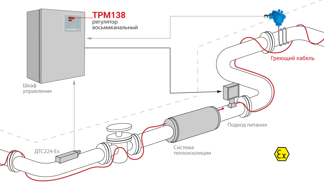

Вязкость — это технологическое свойство, по которому судят о подвижности нефти для ее добычи или транспортировки по магистральным трубопроводам. На уровень вязкости влияет давление, количество растворенного газа и примесей, снижение температуры.При сильной вязкости существенно осложняется пуск нефтепровода после его остановки, а при перекачке парафинистой нефти может произойти «замораживание» нефтепровода до полного прекращения подачи. Падает производительность и эффективность.
Электрообогрев нефтепроводов при использовании многоканального регулятора ТРМ138
Если поддерживать температуру трубопровода, то можно сохранить вязкость в допустимых пределах. Для этого по контуру трубопроводов прокладывают греющие кабели, которые включает терморегулятор.
Сигнал с датчиков поступает на восьмиканальный измеритель-регулятор ТРМ138, который управляет питанием греющего кабеля. Регулятор может поддерживать до 8-ми таких точек регулирования.
Как правило, ТРМ138 устанавливают в шкафах управления, каждый из которых управляет определенным участком обогревателей, расположенных по контуру нефтепровода.
Для обеспечения взрывозащиты системы автоматизации используют регулятор, который помещен во взрывозащищенный бокс, или регулятор во взрывозащищенном исполнении.
