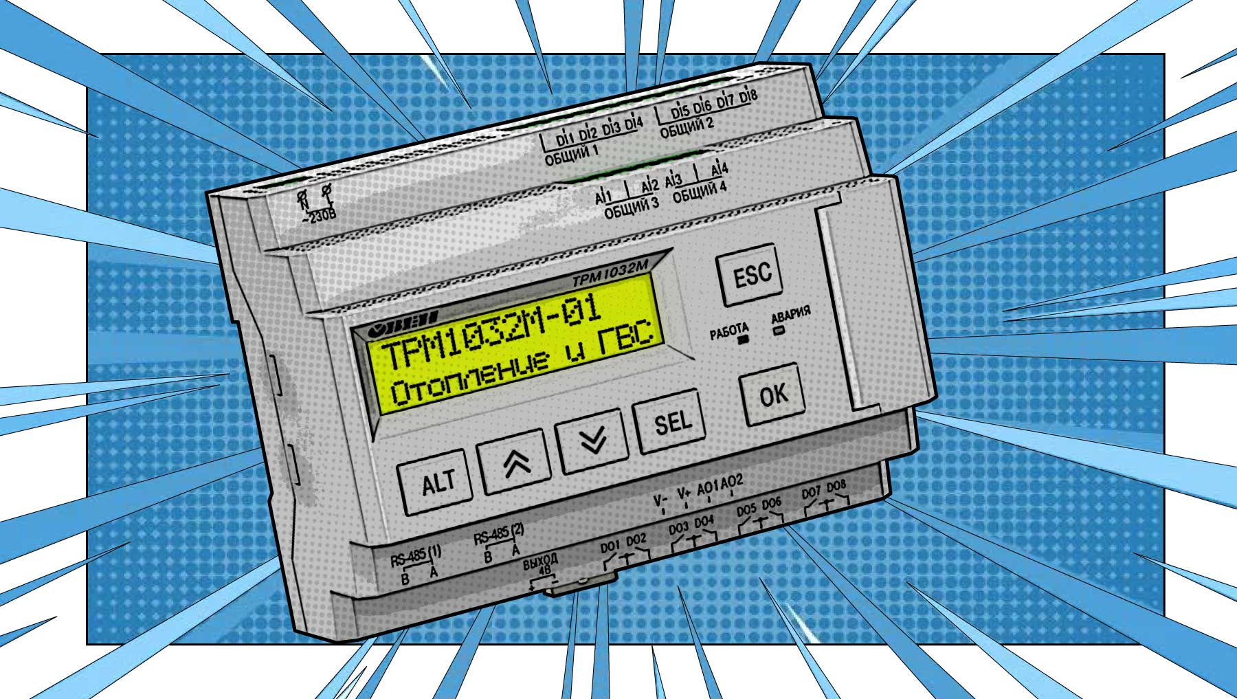

Привет, друзья! Сегодня мы поговорим о погодозависимом регулировании в тепловых пунктах и его реализации с помощью контроллера ТРМ1032М от компании ОВЕН. Этот прибор помогает не только экономить энергоресурсы, но и поддерживать стабильный и комфортный микроклимат на различных объектах. Давайте рассмотрим все технические аспекты этого процесса.

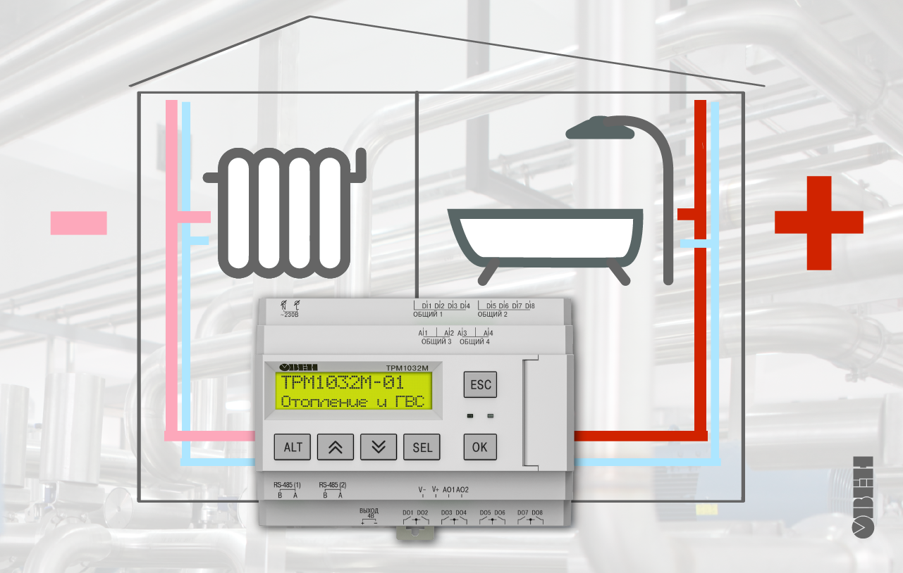

Зачем нужно погодозависимое регулирование?
Чтобы понять важность погодозависимости, представьте многоквартирный дом, подключенный к центральной системе отопления. Жители дома замечают, что радиаторы то очень горячие, то еле теплые. На самом деле это результат работы погодозависимого регулирования. Каждый дом имеет свой коэффициент теплопотерь, который зависит от материалов стен, назначения помещений и, конечно же, от температуры на улице.
Как это работает?
Погодозависимость позволяет поддерживать баланс между поступающим и уходящим теплом. Температура теплоносителя в радиаторах меняется в зависимости от наружной температуры, чтобы компенсировать теплопотери здания и поддерживать комфортную температуру внутри.
Пример работы:
  1. Контроллер ТРМ1032М получает данные о текущей температуре воздуха снаружи.
  2. Контроллер анализирует данные с датчика и сравнивает их с заданным температурным графиком.
  3. В зависимости от наружной температуры контроллер корректирует температуру теплоносителя, чтобы поддерживать тепловой баланс.

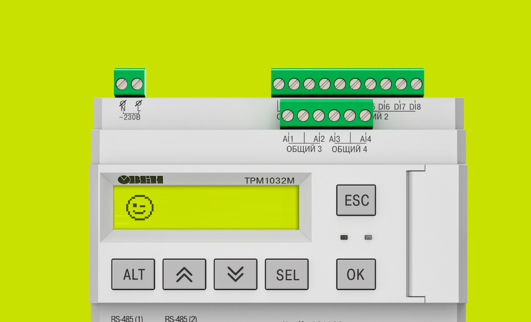

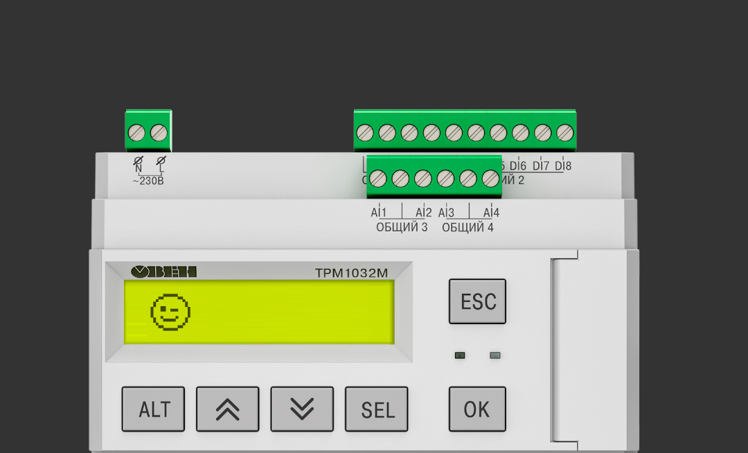

Погодозависимость в терморегуляторе для отопления ТРМ1032М
Контроллер ТРМ1032М оснащен функцией погодозависимого регулирования, которая позволяет автоматизировать процесс управления температурой теплоносителя. Это исключает необходимость ручного регулирования, снижая вероятность ошибок и обеспечивая стабильную работу системы.
В ТРМ1032М вы можете задать температурный график, учитывающий специфику вашего объекта и климатические условия региона. График уставки обычно устанавливается один раз, но может корректироваться в зависимости от изменений погоды.
Пример настройки:
  • Установите точки графика, например, -25°C и 95°C – для холодной зимы и 8°C и 42°C – для более теплых дней.
  • Контроллер автоматически рассчитает промежуточные значения, обеспечивая плавную корректировку температуры.
Преимущества погодозависимого регулирования
  1. Исключение человеческого фактора:
    • Автоматика позволяет создать полностью автономную систему, что особенно важно для объектов с высокими требованиями к температурному режиму, например, фармацевтических складов.
  2. Комфорт для жителей:
    • Жители домов получают качественные услуги по отоплению, поддерживающие комфортную температуру в помещениях без необходимости включать дополнительные обогреватели или открывать окна.
  3. Экономия энергоресурсов:
    • Погодозависимость позволяет теплоснабжающим организациям снижать затраты на топливо и электроэнергию, увеличивать ресурс оборудования и сокращать расходы на обслуживание.
Настройка погодозависимого регулирования в ТРМ1032М
В ТРМ1032М погодозависимость настраивается через интуитивно понятный интерфейс Owen Configurator или лицевую панель контроллера. Настройка занимает минимальное время, а автоматический подбор ПИД-коэффициентов упрощает процесс регулирования еще больше.
Процесс настройки:
  1. Подключите датчик наружной температуры к контроллеру.
  2. Настройте температурный график через Owen Configurator или лицевую панель.
  3. Выберите характеристику датчика, чтобы обеспечить точные показания.
  4. Настройте ПИД-регулятор для более точного поддержания заданной температуры.
  5. Можно запускать управление контуром в работу.
