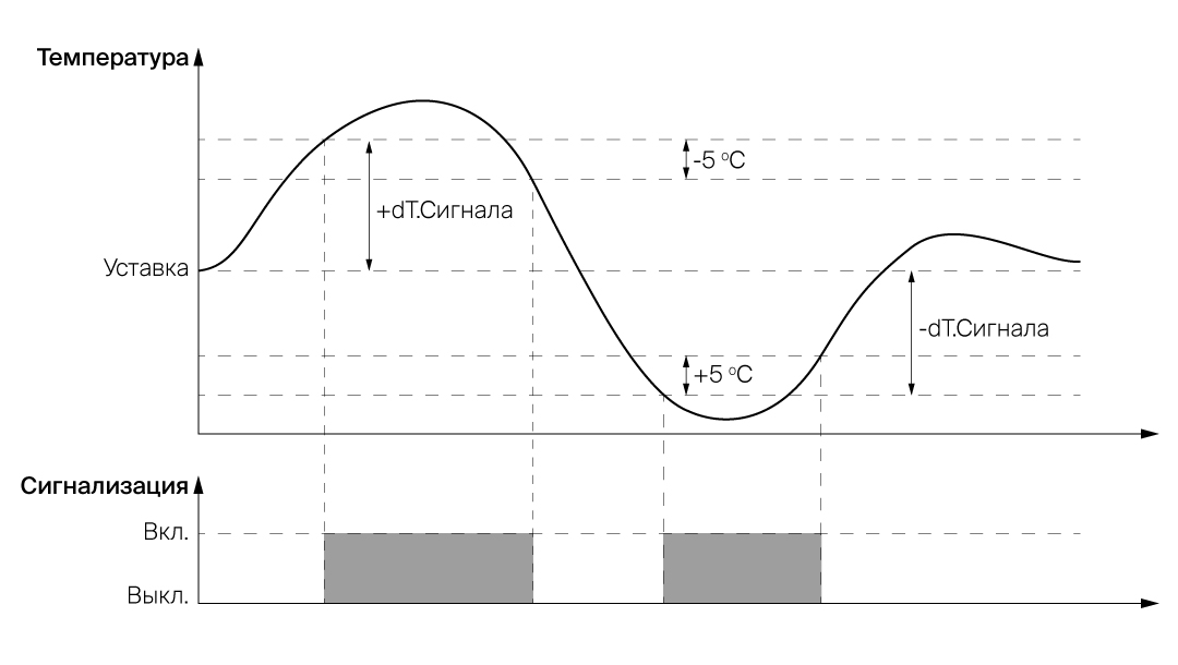

Работа сигнализации по температуре теплоносителя
Схема работы сигнализации по температуре теплоносителя
На рисунке показана схема работы сигнализации по температуре теплоносителя. Важно понимать, как реагирует система на изменение температуры:
При превышении установленной температуры более, чем на dT.Сигнал, включается сигнализация перегрева.
При снижении температуры ниже установленного порога на 5 градусов от значения dT.Сигнал сигнализация отключается.
Сигнализация по недогреву работает аналогично, но с точностью до наоборот.
