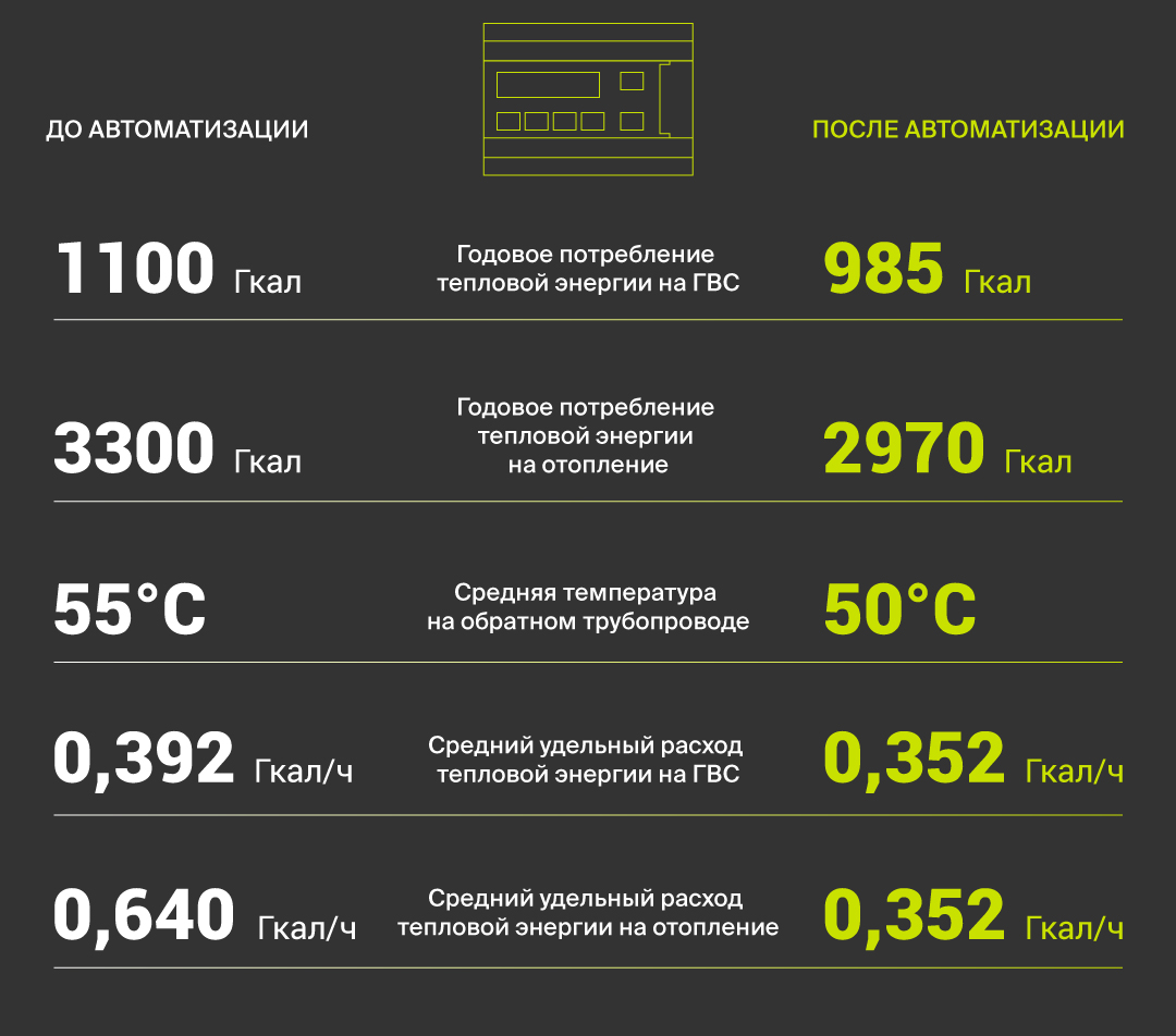

Для сокращения расходов на воду, электроэнергию и обслуживание была автоматизирована система отопления и горячего водоснабжения. Управление теплопотреблением в тепловом пункте построено на базе контроллера с готовыми алгоритмами ТРМ1032М.
Расчет экономии на объекте при внедрении теплорегулятора

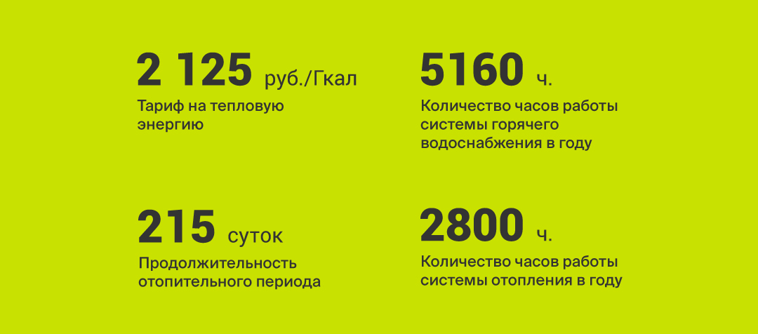

УК провела оценку экономической эффективности от внедрения системы автоматизации с контроллером ТРМ1032М по сравнению с традиционными методами регулирования (регуляторы прямого действия) теплопотребления в жилых домах. Вводные данные получились следующими:

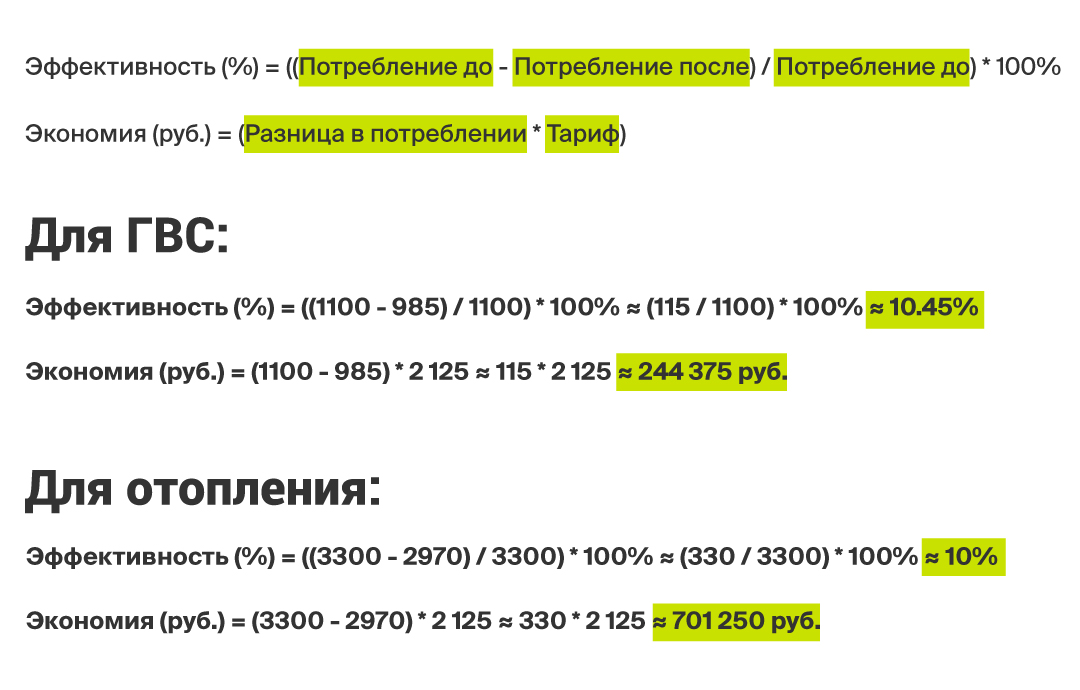

Для определения эффективности применения ТРМ1032М используем простую формулу:
Подбор автоматики для систем отопления и ГВС с экономией до 30% в год
Современная система автоматизации ожидаемо экономически выгоднее, чем традиционная система управления теплопотреблением (ручное).
Использование контроллера ТРМ1032М привело к снижению потребления тепловой энергии на горячее водоснабжение на 115 Гкал, отопления – на 330 Гкал и составило экономию в размере 945 625 рублей в год.
