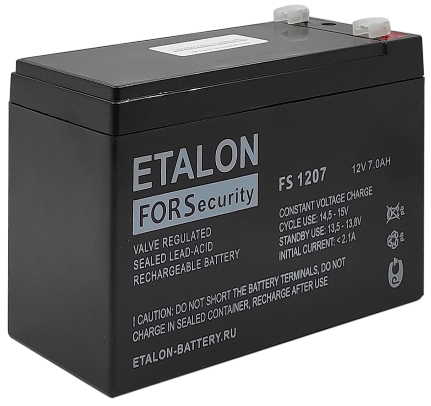

AGM-аккумуляторы в ассортименте ОВЕН
В ассортименте ОВЕН представлены герметизированные свинцово-кислотные аккумуляторные батареи Аккумуляторы 12В 7Ач, предназначенные для надежного резервного питания маломощных потребителей: охранных и пожарных систем, слаботочных схем, оборудования автоматики.
Благодаря технологии внутренней рекомбинации газов аккумуляторы допускают установку практически в любом положении и не требуют обслуживания в течение всего срока эксплуатации.

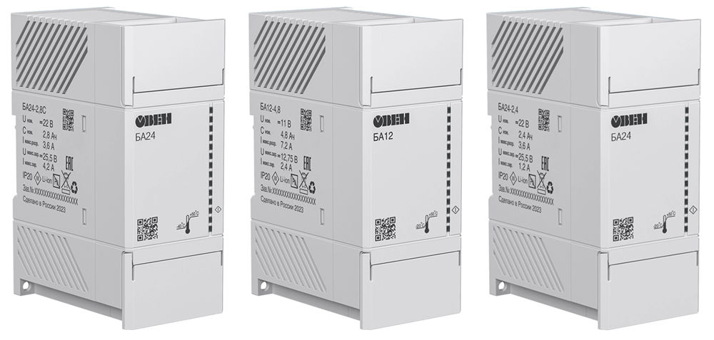

Аккумуляторные блоки ОВЕН БА24 и БА12
В 2022 году в продуктовом портфеле ОВЕН появились аккумуляторные блоки БА24 и БА12 на DIN-рейку для шкафов автоматизации. Устройства отличаются высоким уровнем защиты, длительным сроком службы и простотой установки. Их использование гарантирует стабильную работу систем управления и снижает вероятность незапланированных простоев.
Основные характеристики:
  • Емкость 2,4; 2,8 и 4,8 Ач
  • Компактный корпус шириной 52 мм
  • Срок службы до 10 лет
  • Интерфейсы USB, DО, RS-485

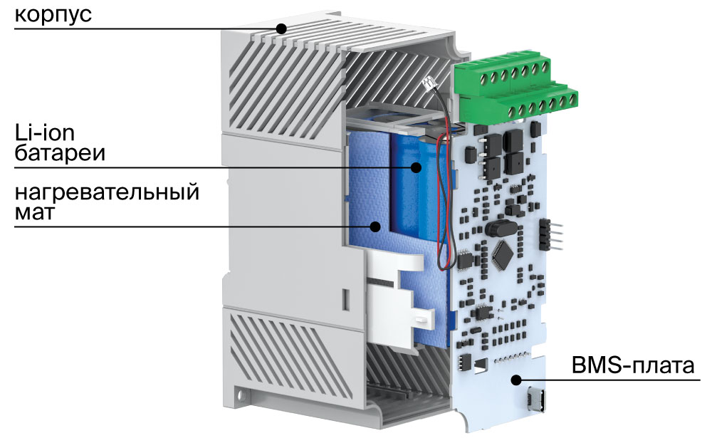

В составе блока используются встроенные Li-Ion-аккумуляторы с системой подогрева и контроля, обеспечивающей надежную работу даже при низких температурах. Возможен заряд от -20 °C и разряд до -40 °C.

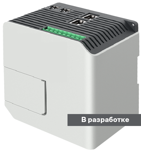

Развитие LiFePO4 в продуктах ОВЕН
ОВЕН ведет активную разработку аккумуляторных блоков на базе перспективной технологии LiFePO4. Уже в 2026 году в ассортимент будут выведены литий-железо-фосфатные аккумуляторные блоки БА24 и БА12 на DIN-рейку.
  • Модификации: 7 и 14 Ач, 15 и 30 Ач
  • Рабочая температура -20...+60 ⁰С
  • Система подогрева аккумуляторных ячеек
  • Интерфейсы 2-х Ethernet, RS-485, USB Type-C, DО и DI
Возможные области применения:
  • автоматизация зданий: использование аккумуляторов в системах управления зданиями позволит повысить энергоэффективность и снизить затраты на электроэнергию;
  • промышленное оборудование: применение LiFePO4-аккумуляторов повысит надежность и долговечность контроллеров и датчиков ОВЕН.
