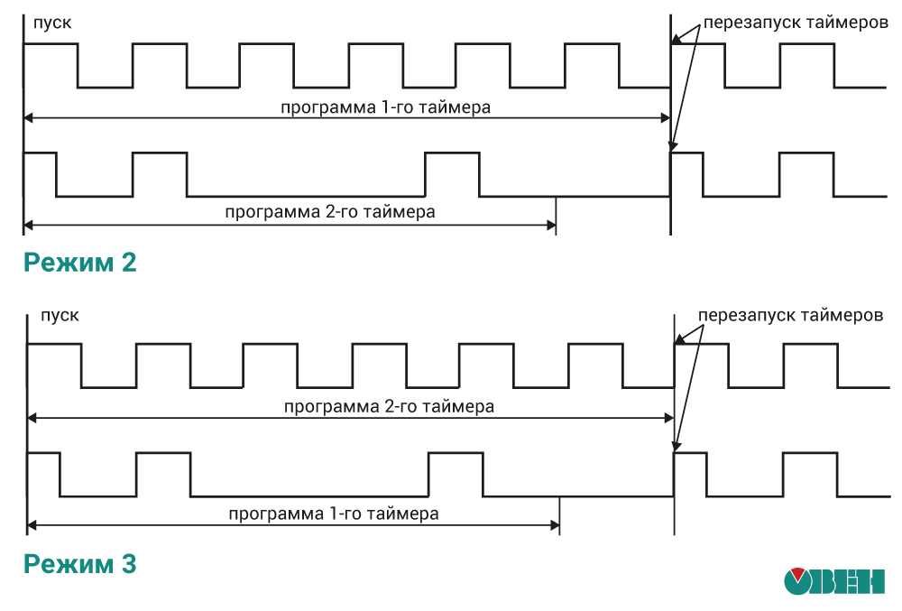

Режимы 2 и 3 – перезапуск обоих таймеров после окончания работы первого или второго.
Такой режим может пригодиться, например, для регулирования температуры подачи пара в сушильных камерах, когда необходимо строго соблюдать выдержку времени перед работой второго исполнительного механизма.
В данных режимах перезапуск обоих таймеров произойдет по окончанию работы либо первого (режим 2), либо второго (режим 3).

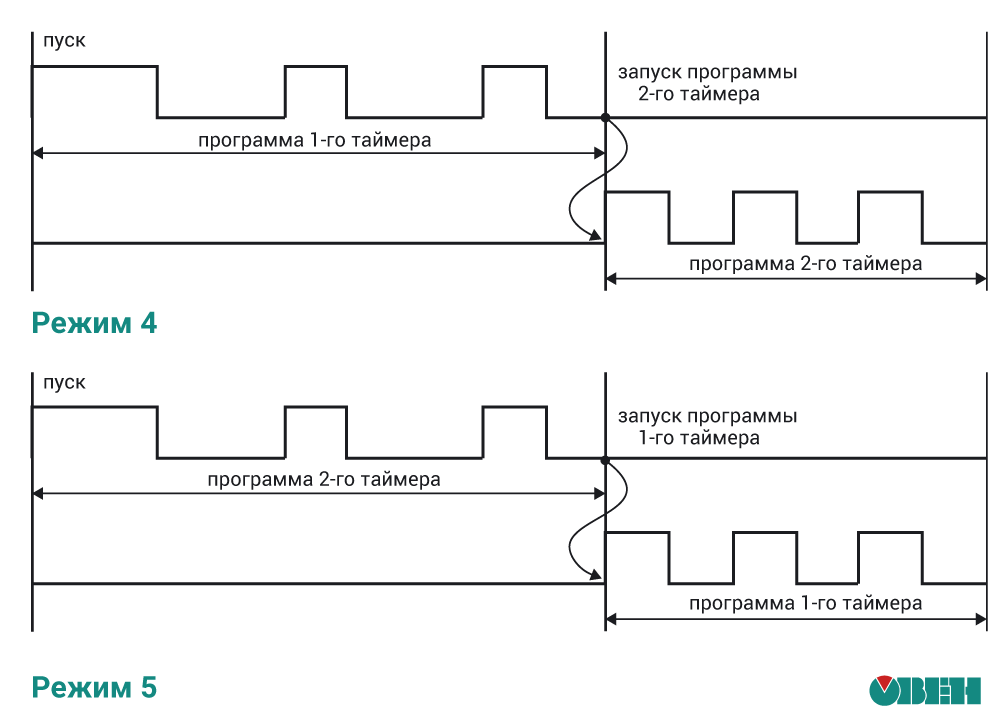

Режимы 4 и 5 – перезапуск одного таймера после окончания работы другого.
Такой режим подойдет при поочередной работе двух механизмов, например, двух насосов или нагревателей.
