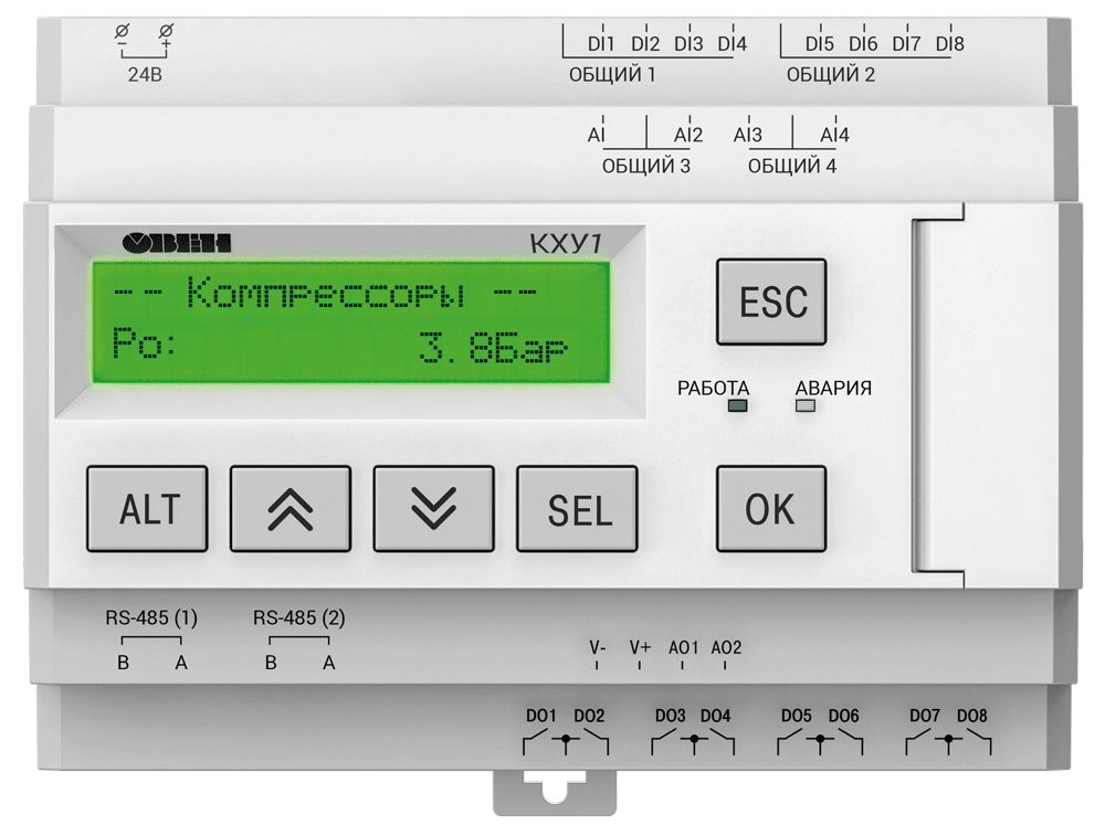

Чтобы ускорить настройку параметров и упростить эксплуатацию холодильных установок в промышленности и ретейле, компания ОВЕН разработала специализированный контроллер КХУ1.
Внешний вид контроллера КХУ1
Прибор предназначен для управления многокомпрессорными агрегатами и конденсаторами, обеспечивает оптимальные режимы работы оборудования, энергоэффективность и интеграцию в системы диспетчеризации.

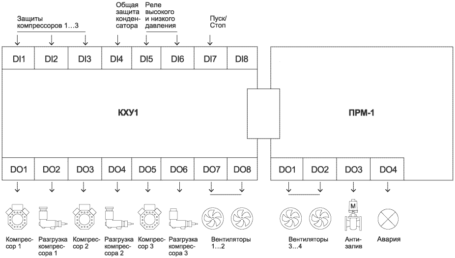

КХУ1 – это полностью готовое решение, не требующее программирования. Контроллер уже содержит проверенные алгоритмы управления, которые легко настраиваются под конкретную конфигурацию холодильной установки с учетом локальных параметров.
Такой подход исключает ошибки в пользовательском коде и существенно сокращает время пусконаладочных работ. Инженеру остается только выбрать состав оборудования – количество компрессоров и ступеней конденсатора, наличие преобразователей частоты, дополнительные опции и защиты, и контроллер сам автоматически распределит ресурсы входов и выходов под выбранную конфигурацию.
Конфигурирование контроллера в зависимости от применяемого оборудования
Универсальность – ключевое преимущество аппаратной платформы. Благодаря возможности конфигурирования контроллера под конкретную систему, один и тот же прибор подходит для управления как малым агрегатом, так и для большой распределенной централи с частотным регулированием.

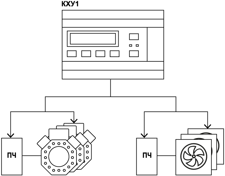

Частотное регулирование
Это распространенный технологичный режим, обеспечивающий наибольшее энергосбережение и плавность регулирования. Здесь ведущий компрессор управляется через преобразователь частоты посредством ПИ-регулирования, что позволяет точно поддерживать уставку давления. При нехватке мощности ведущего компрессора контроллер каскадно подключает опорные (нерегулируемые) компрессоры.
Управление компрессорами и вентиляторами с помощью преобразователей частоты

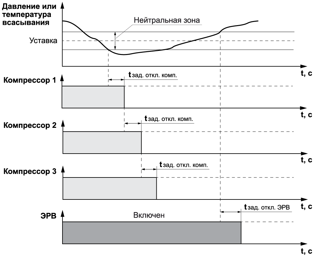

  • Функция «Антизалив» предотвращает гидроудар компрессора, исключая перетекание хладагента в испаритель. Контроллер закрывает электронные расширительные вентили или соленоиды подачи жидкости при остановке компрессорной группы и отсутствии разрешения на её запуск.

Защита оборудования с помощью функции «Антизалив»

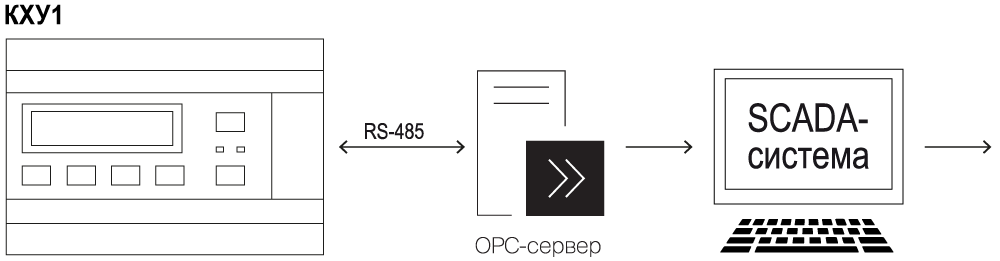

Бесплатное ПО OwenConfigurator позволяет производить полную настройку контроллера, создавать и сохранять конфигурации, а также тиражировать настройки на однотипные установки. Для работы с конфигуратором на контроллере используется порт USB.
Наличие интерфейса RS-485 и поддержка открытых протоколов (Modbus RTU/ASCII) обеспечивает интеграцию КХУ1 в SCADA-системы и системы мониторинга верхнего уровня.
Интеграция ОВЕН КХУ1 в SCADA-систему с применением OPC-сервера
