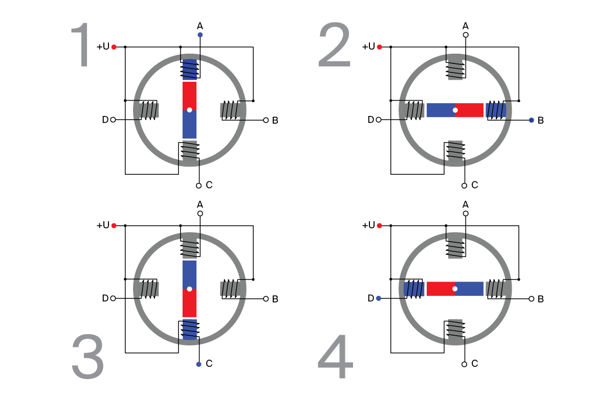

Шаговый привод состоит из шагового двигателя, драйвера, контроллера и редуктора. Его статор оснащён несколькими парами электромагнитов, которые при включении формируют магнитное поле, заставляющее ротор поворачиваться на заданный угол, соответствующий месту расположения обмотки. Переключение напряжения между обмотками перемещает ротор в новую позицию. Управляющий контроллер задает алгоритм управления электроприводом, драйвер принимает управляющие сигналы, в соответствии с которыми генерирует импульсы, задающие положение ротора. Так, чтобы привести ротор в промежуточное положение, напряжение подается попеременно или одновременно на две обмотки, позиция ротора при этом зависит от последовательности включения ивеличины напряжения на каждом полюсе.
Принцип работы шагового двигателя
Ключевая особенность шагового двигателя — отсутствие обратной связи: система не проверяет фактическое положение вала. Это делает её простой, но уязвимой для «пропуска шагов», когда с драйвера подано необходимое количество импульсов, но вал не занял соответствующего положения, например из-за механического препятствия для перемещения рабочих компонентов.
