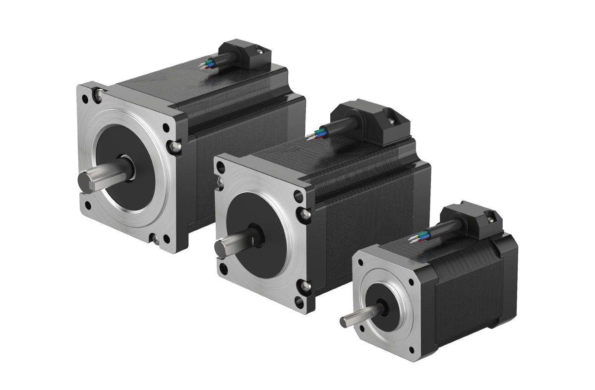

Шаговые двигатели – одни из ключевых элементов современных автоматизированных систем. Бесщеточные синхронные агрегаты обеспечивают высокоточное управление положением исполнительных механизмов – от упаковочного оборудования иконвейерных лент до станков с числовым программным управлением (ЧПУ). Управление такими двигателями осуществляется спомощью импульсов, подаваемых на обмотки статора, что позволяет вращать ротор на строго заданный угол или фиксировать егов нужной позиции.
Шаговые двигатели KIPPRIBOR
Область применения шаговых двигателей
Шаговые двигатели применяются там, где необходимо точное позиционирование: системы наполнения и дозирования, этикетировочные машины, маркировка продукции, конвейеры, станки с ЧПУ, автоматические манипуляторы и т.п.
Управление большинства шаговых двигателей не имеет обратной связи, в связи с чем такие устройства несколько уступают сервоприводам при высокой динамике протекания управляемых процессов. С другой стороны, отсутствие датчиков обратной связи иотносительно простое управление значительно удешевляют схему, благодаря чему такие шаговые двигатели стоят в 1,5-2 раза дешевле сервоприводов. А для задач, где требуется высокая точность систем и процессов, можно использовать шаговые двигатели со встроенными датчиками обратной связи. Такие датчики дешевле сервоприводов, но при этом намного точнее обычных двигателей.

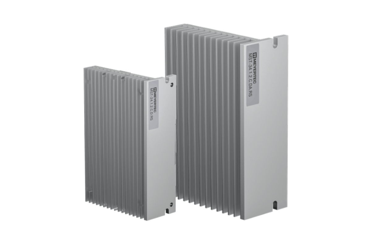

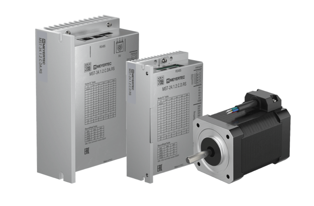

Драйверы MEYERTEC MST: технический обзор
Компания ОВЕН выпускает драйверы серии MST в двух модификациях:
  • MST-24.1.2.C.D.RS – номинальный ток до 6 А, входное напряжение 18…50 В DC;
  • MST-34.1.2.C.DA.RS – номинальный ток до 8 А, входное напряжение 18…110 В DC или 18…80 В AC, с возможностью управления аналоговым сигналом (например, потенциометром).
Как видим, модели отличаются номиналом выходного тока, входным напряжением, а также наличием у MST-34 возможности управления аналоговым сигналом потенциометра.
Модификации MST-24.1.2.C.D.RS и MST-34.1.2.C.DA.RS
Оба драйвера поддерживают:
  • интерфейс RS-485 с протоколом Modbus RTU;
  • управление импульсами, дискретными сигналами или по интерфейсу;
  • S-образный профиль разгона и торможения;
  • отдельную настройку параметров разгона и торможения;
  • конфигурирование с помощью программного обеспечивания.
Поддержка управления шаговыми двигателями с обратной связью (серворежим) делает эти драйверы гибкими решениями для сложных систем. Их можно интегрировать с контроллерами, операционными панелями, промышленными ПК, использовать вархитектурах с разгрузкой верхнего уровня.
