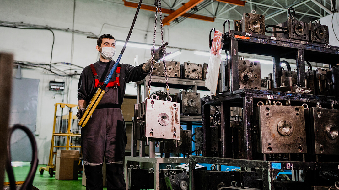

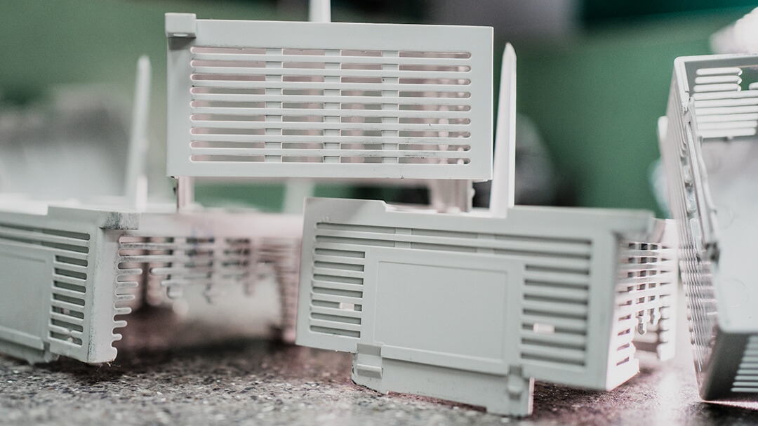

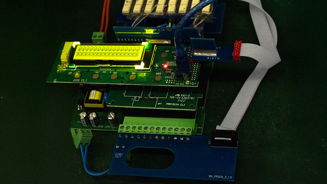

Контроллер создан на основе программируемого реле и уже содержит готовый алгоритм управления. При производстве мы строго контролируем каждый этап: от отливки пресс-форм до многоступенчатого тестирования аппаратной и программной части.

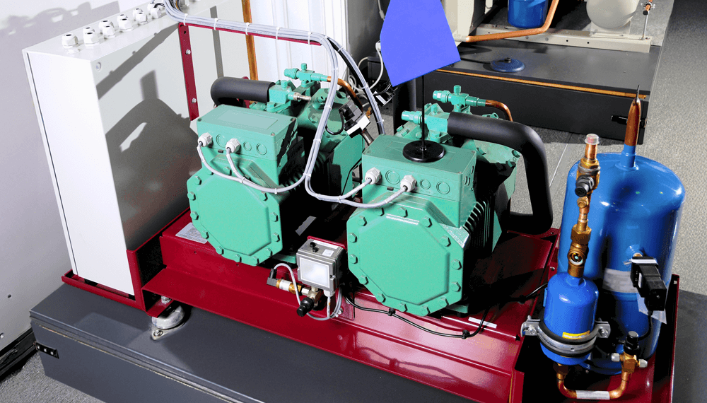

Холодильные централи на базе поршневых компрессоров применяются для больших нагрузок и сложных холодильных систем снесколькими контурами и камерами. Чаще всего это склады, пищевые производства, крупные торговые комплексы. Централи наспиральных компрессорах популярны в холодильных системах супермаркетов, где важна тихая и плавная работа, высокая энергоэффективность и быстрый отклик на изменение нагрузки.
Контроллер КХУ1 поддерживает оба типа компрессоров: поршневые и спиральные. Подходит для автоматизации средне- инизкотемпературных централей. Он управляет системами, содержащими до 8 компрессоров и до 8 ступеней конденсатора.

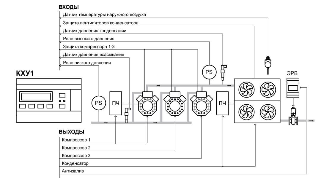

Автоматизация холодильной централи по шагам
КХУ1 оснащен готовым алгоритмом, для него не нужно писать программу. Достаточно задать параметры холодильной установки, выбрать тип датчиков и исполнительных механизмов.
Схема автоматизации
Преднастройка контроллера
При первом включении КХУ1 автоматически предлагает задать ключевые параметры: тип схемы, хладагент, количество компрессоров и вентиляторов, дополнительные функции. На основе этих данных алгоритм прибора распределяет входы и выходы под датчики и исполнительные механизмы.
Контроллер настраивается через OwenConfigurator – ПО для настройки приборов ОВЕН с подключением к ПК. Удобная функция для производителей серийных установок: достаточно сохранить конфигурации настроек и тиражировать их в другие приборы.
