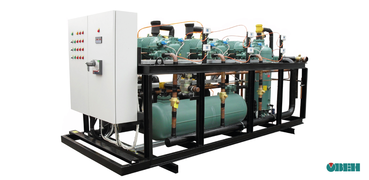

Холодильное оборудование широко применяется в фармацевтической и пищевой промышленностях, торговой сфере и складских помещениях. Для центрального обеспечения холодом таких объектов применяются холодильные централи.
Холодильная централь представляет собой несколько параллельно подключенных компрессоров, связанных системой трубопровода, по которой циркулирует хладагент. Хладагент – это вещество, забирающее тепло у охлаждаемой среды и отдающее его в атмосферу. Используемые в холодильных процессах хладагенты имеют низкие температуры кипения. Им требуется гораздо меньше тепла для закипания в сравнении, например, с водой. Это означает, что они могут поглощать тепло в разы интенсивнее, поэтому их применяют в системах охлаждения.
Пример холодильной централи из 3-х компрессоров

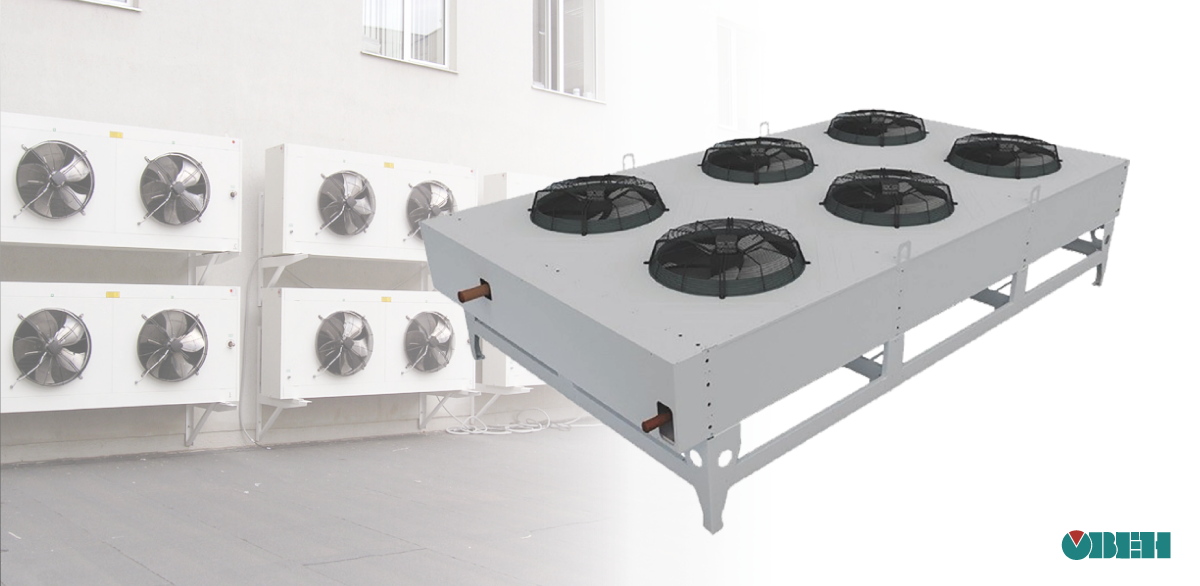

В магазинах и гипермаркетах централь зачастую устанавливается за пределами торгового зала, а конденсатор – за пределами помещений, например, на крыше или на стене здания. Для корректной работы холодильной централи требуется контроллер.
Пример выносного конденсатора

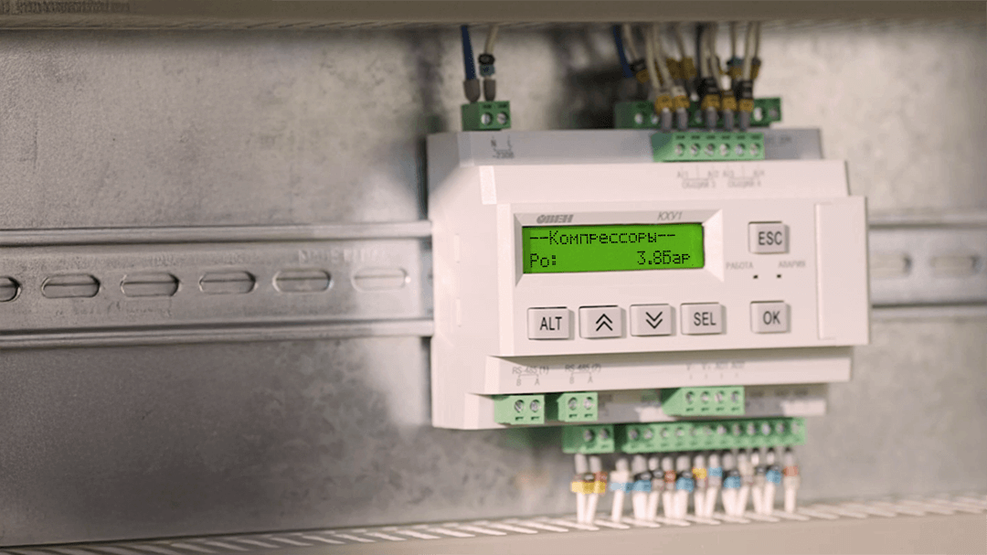

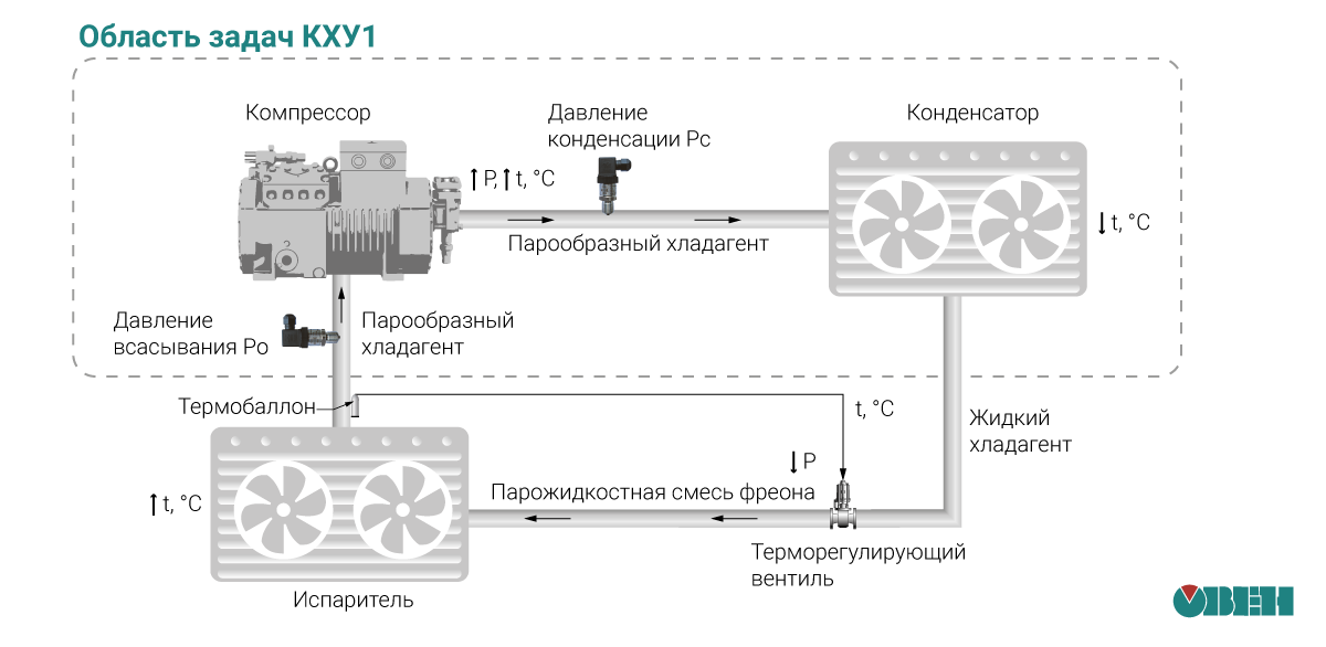

КХУ1 – контроллер для регулирования производительности компрессоров и конденсаторов в небольших системах генерации холода для поддержания заданного давления (или температуры) всасывания и конденсации хладагента.
Принцип работы холодильного цикла (в упрощенном виде) и область задач КХУ1
Прибор поддерживает совместное управление до 4-х компрессоров и до 2-х ступеней конденсатора (или одним конденсатором с преобразователем частоты).
