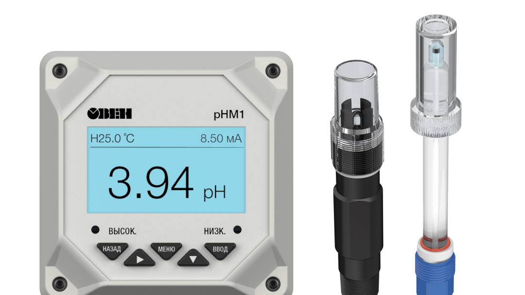

Для исключения избыточных расходов на реагенты и поддержания раствора нужного качества в системах с дозированием pH рекомендуем применять промышленные pH-метры, например, контроллер pHM1 с интерфейсом RS-485 и линейка датчиков рН-хххх.
Контроллер pHM1 и датчики рН-хххх
Контроллер рН для базовой автоматизации
Для базовой автоматизации процесса дозирования нужен только контроллер pH, совместимый с ним датчик и аксессуары для монтажа электрода.
Промышленный электрод устанавливается в трубопровод с реагентом или раствором кислоты и непрерывно измеряет pH и температуру при высоком давлении, высокой скорости потока и в агрессивной среде.
Измеренные значения поступают на контроллер pH, который автоматически сравнивает их с заданным уровнем и подает сигнал на клапан или задвижку для добавления реагента. Это позволяет поддерживать нужную концентрацию без ручного контроля. При необходимости pH-метр можно подключить к ПЛК для более точного управления и ПИД-регулирования.
