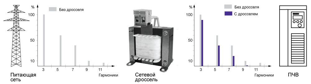

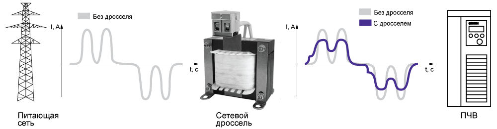

Сетевые (входные) дроссели подключаются между питающей сетью и частотным преобразователем. Их основная задача – снизить уровень гармоник: искажений синусоидальной формы напряжения и тока, вызванных нелинейными нагрузками, которые ПЧ возвращает в сеть, а также ограничить нарастание пусковых токов при включении или резких изменениях нагрузки. Это повышает качество электроэнергии и уменьшает воздействие на другие потребители: чем мощнее преобразователь частоты, тем негативнее онвлияет на сопутствующее оборудование.
Основными показателями входного дросселя являются максимальный длительный ток и индуктивность. Дроссель необходимо выбирать с такой индуктивностью, чтобы падение напряжения на нем не превышало 5 %. Рассчитать это можно по формуле падения напряжения на дросселе:
U = 2πfLI, где
  • L- индуктивность входного дросселя,
  • I- максимальный длительный ток,
  • f- рабочая частота.
Снижение гармоник тока сети
Защита от провалов в сети

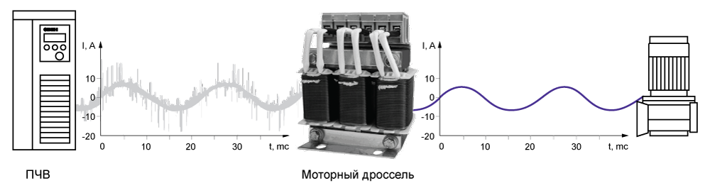

Моторные (выходные) дроссели устанавливаются между преобразователем и двигателем. Основная задача устройств – подавление электромагнитных помех, снижение уровня шума двигателя. Они же способствуют ограничению нарастания амплитуды напряжения du/dt. Время нарастания непосредственно влияет на срок службы изоляции двигателя. Особенно актуальны такие дроссели при длинных кабельных линиях.
При высоких гармониках на выходе частотного преобразователя происходит повышение емкостных токов, которые приводят кпотерям мощности при длине кабеля более 20 метров. Для снижения данного эффекта устанавливается моторный дроссель.
Влияние моторного дросселя на скорость нарастания напряжения
