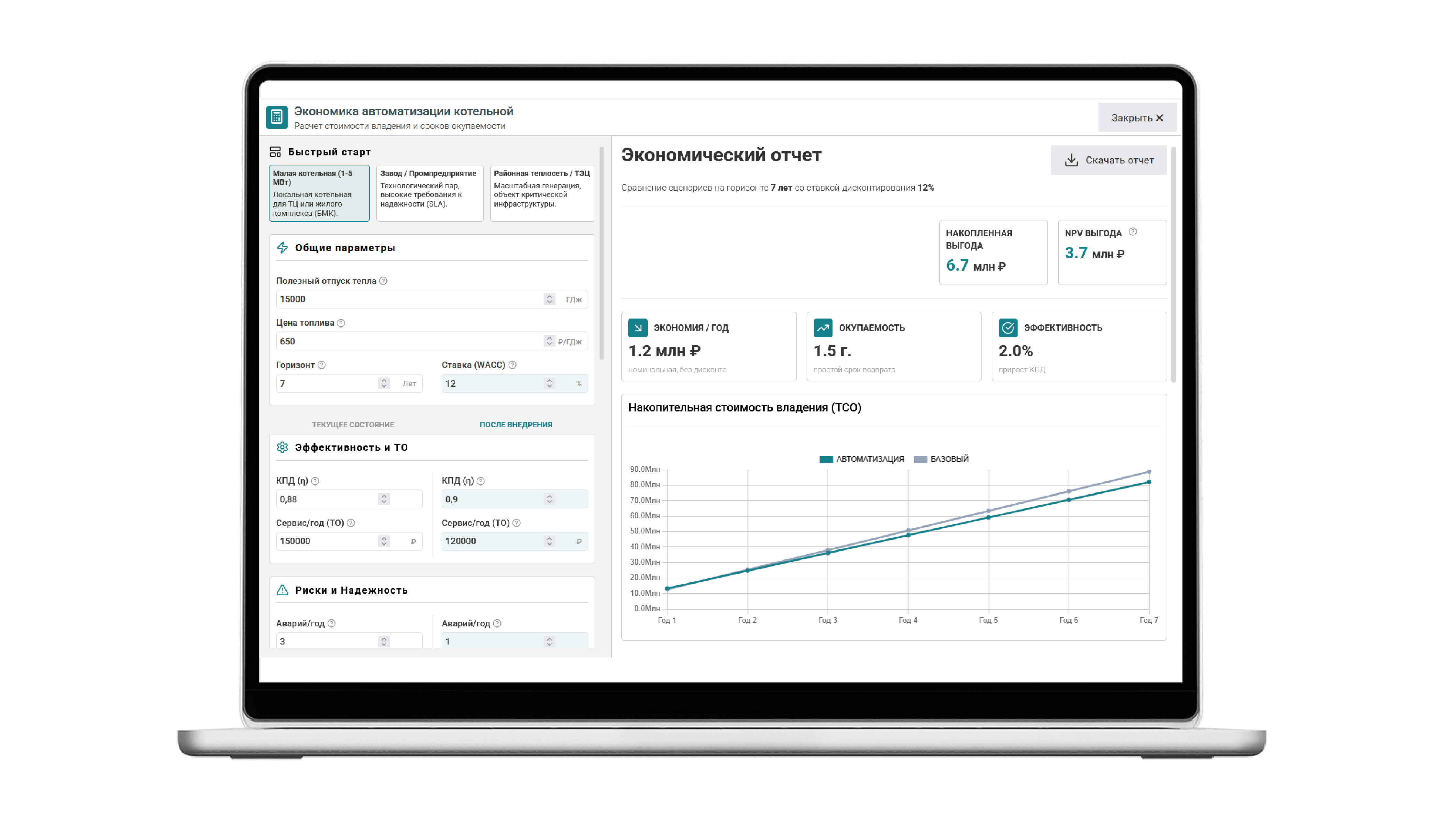

Онлайн-расчет стоимости владения котельной за 5 минут
Мы понимаем, что считать все это вручную – то еще удовольствие. Поэтому, чтобы вы не мучались с Excel-таблицами, мы сделали для вас готовый инструмент – Онлайн-калькулятор TCO Котельной, в который перенесли всю эту методику на удобный веб-интерфейс.
Что умеет наш калькулятор:
  1. Считает все сам: Вбиваете мощность и цену газа – получаете расклад по годам.
  2. Сравнивает сценарии: Наглядно показывает разницу между «Оставить как есть» и «Автоматизировать».
  3. Рисует график окупаемости: Сразу видно, когда линия накопленной экономии пересечет затраты на внедрение.
  4. Готовый отчет: Можно выгрузить PDF, который не стыдно положить на стол руководителю.
    Вам нужно всего несколько цифр (выработка, цена газа, текущий КПД, аварийность, стоимость часа простоя), а остальное калькулятор сделает за вас.
