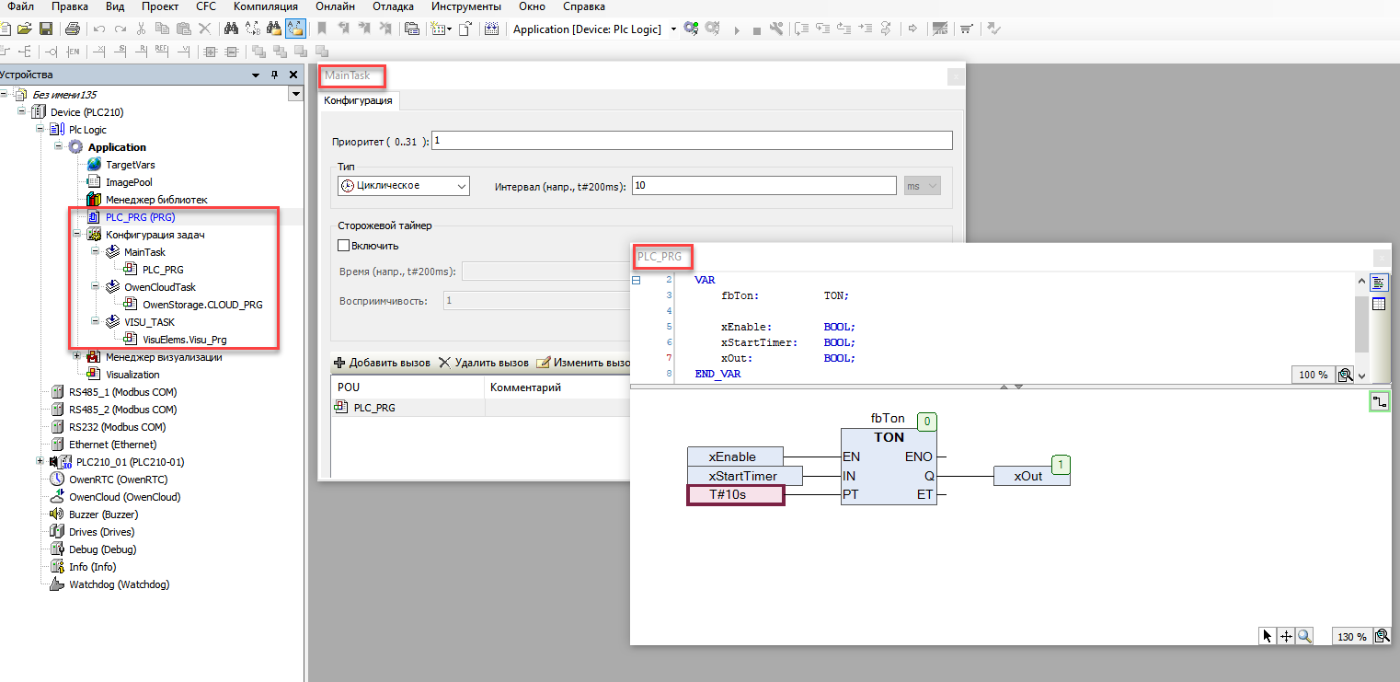

Существенным отличием TIA Portal от CODESYS является набор программных объектов. В TIA Portal «главными» программными объектами являются OB (organization block). Организационные блоки являются интерфейсом между операционной системой и программой пользователя. Каждый организационный блок имеет свое условие вызова и приоритет: например, OB1 вызывается с минимально возможным периодом (то есть как можно чаще) и самым низким приоритетом, а OB38 – с периодом 10 мс и приоритетом 15. В OB размещается код программы пользователя, который может включать в себя вызов функциональных блоков и функций.
В CODESYS вместо OB используется связка из задачи и одной или нескольких привязанных к ней программ. Задача определяет условие вызова программы: например, непрерывная (freewheeling) задача CODESYS соответствует OB1 в TIA Portal, а циклические задачи – OB30…38. В шаблоне проектов для контроллеров ОВЕН присутствует задача MainTask с периодом вызова 10 мс и наивысшим приоритетом – она представляет собой аналог OB38.
Настройка задач производится в компоненте Конфигурация задач. В некоторых ситуациях новые задачи создаются в проекте автоматически, например, при добавлении определенных компонентов. На практике у пользователя редко возникает реальная необходимость создавать задачи вручную – обычно достаточно использовать те, которые были созданы автоматически. Напоследок отметим, что в CODESYS реализована вытесняющая многозадачность. Если вам интересно подробнее ознакомиться с этой темой, рекомендуем изучить статью Использование задач в CODESYS V3.
Привязанные к задачам программы являются аналогом «тела» OB в TIA Portal – в них размещается код проекта, включающий в себя вызовы функциональных блоков и функций.

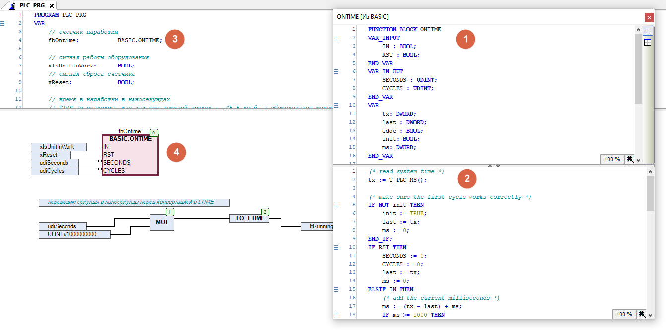

Программные объекты, часть 2 – DB, FB, FC и их аналоги в CODESYS
DB (DataBlock) – это объект TIA Portal, в котором сохраняются пользовательские данные. DB представляет собой набор переменных, для хранения которых выделена отдельная область памяти. DB подразделяются на:
  • глобальные – их данные доступны в любом фрагменте программы;
  • экземплярные – их данные используются для хранения значений функциональных блоков (FB).
Аналогом глобального DB в CODESYS является структура, объявленная в списке глобальных переменных проекта.
А вот экземплярных DB как таковых в CODESYS нет – вместо этого одновременно с FB создается его структура данных, включающая в себя входы, выходы, локальные переменные, константы и так далее. При объявлении экземпляра ФБ автоматически выделяется память под хранение данных этого экземпляра.
Как и в TIA Portal, функциональные блоки в CODESYS могут быть «мультиэкземплярными» – то есть внутри одного FB может быть объявлен и использоваться другой блок (и его данные будут сохраняться между вызовами). Никаких дополнительных действий для этого не требуется.
Других существенных отличий между работой с функциональными блоками/функциями в TIA Portal и CODESYS нет.
1 – переменные функционального блока (входы, выходы, локальные переменные)
2 – код функционального блока
3 – объявление экземпляра функционального блока в программе
4 – вызов экземпляра функционального блока в программе

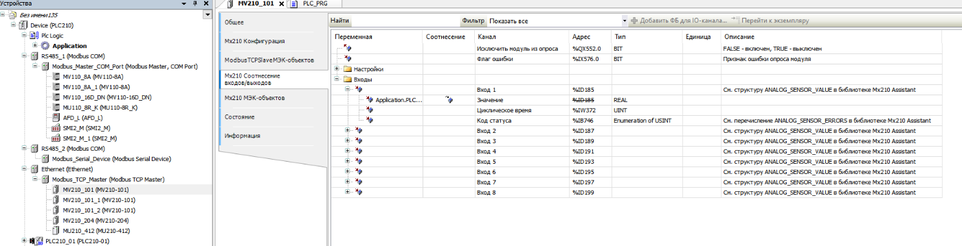

Для устройств Siemens основными протоколами обмена являются Profibus (в случае использования последовательной линии связи) и Profinet (в случае использования интерфейса Ethernet). Среда CODESYS включает в себя множество промышленных протоколов (в том числе и Profibus/Profinet), но их поддержка для конкретного контроллера определяется его аппаратными возможностями и наличием в прошивке контроллера соответствующих компонентов.
Например, контроллеры ОВЕН не поддерживают протоколы Profibus и Profinet; вместо этого их основными коммуникационными протоколами являются ModbusRTU и ModbusTCP. Modbus – это открытый промышленный протокол, который поддерживается приборами автоматизации большинства мировых производителей. Кроме того, контроллеры ОВЕН поддерживают и другие протоколы, например, MQTT, SNMP, OPCUA (о нем мы расскажем в одном из следующих разделов) и специализированные протоколы для обмена с электро- и теплосчетчиками (Меркурий, Энергомера, ВКТ, Пульсар и другие).
Подробная информация о настройке обмена по протоколу Modbus в CODESYS приведена в документе CODESYSV3.5. Протокол Modbus.

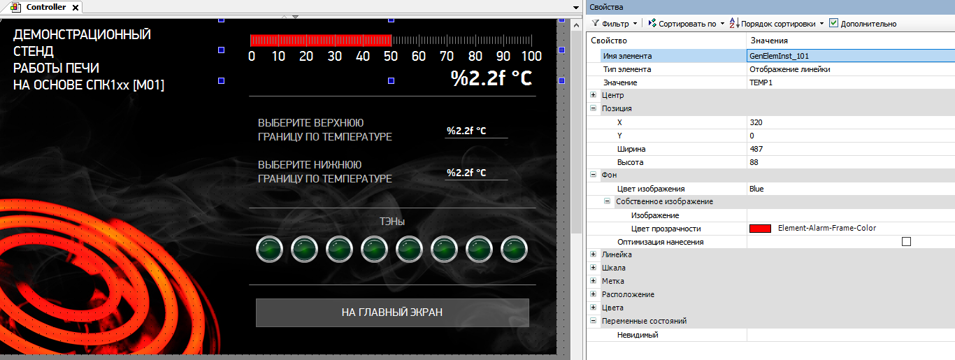

Средства визуализации
В состав TIA Portal входит WinCC – программный пакет для создания человеко-машинного интерфейса (HMI) для панелей оператора и проектов SCADA. В CODESYS V3.5 похожим инструментом является Редактор визуализации. С точки зрения функциональности, этот редактор ближе к конфигураторам современных панелей оператора – создать с его помощью аналог SCADA не получится.
Но тем не менее, редактор включает обширный набор элементов (индикаторы, переключатели, поля ввода и вывода, слайдеры, аналоговые дисплеи, тренды, таблицы). При этом все параметры этих элементов (цвет, размер, положение на экране и так далее) могут быть изменены из кода программы в процессе ее работы. Кроме того, доступна программная обработка поведения визуализации – переключение экранов, открытие/закрытие диалоговых окон и так далее. Имеется встроенный функционал для хранения и отображения тревог и работы с рецептами.
В случае использования панельных контроллеров созданная в CODESYS визуализация отображается непосредственно на их экран. Для «обычных» ПЛК, у которых экрана нет, присутствует возможность работы с web-визуализацией. Для этого достаточно открыть на клиенте визуализации (ПК, планшете и так далее) веб-браузер и ввести в нем IP-адрес контроллера и порт web-сервера визуализации (по умолчанию – 8080).
Web-сервер визуализации поддерживает одновременное подключение нескольких клиентов. Явного ограничения на число клиентов нет – оно зависит только от объема доступной оперативной памяти ПЛК. Клиенты могут работать как с общей визуализацией, так и с индивидуальными экранами.
Визуализация панельного ПЛК (так называемая таргет-визуализация) и web-визуализация могут предоставлять один и тот же набор экранов: то есть не требуется создавать web-визуализацию отдельно; можно воспользоваться экранами, которые будут отображаться на дисплее контроллера.
Подробная информация о визуализации CODESYS приведена в документе CODESYS V3.5. Визуализация.
