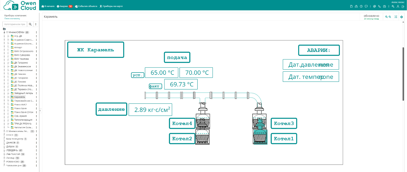

Мнемосхема котельной жилого комплекса

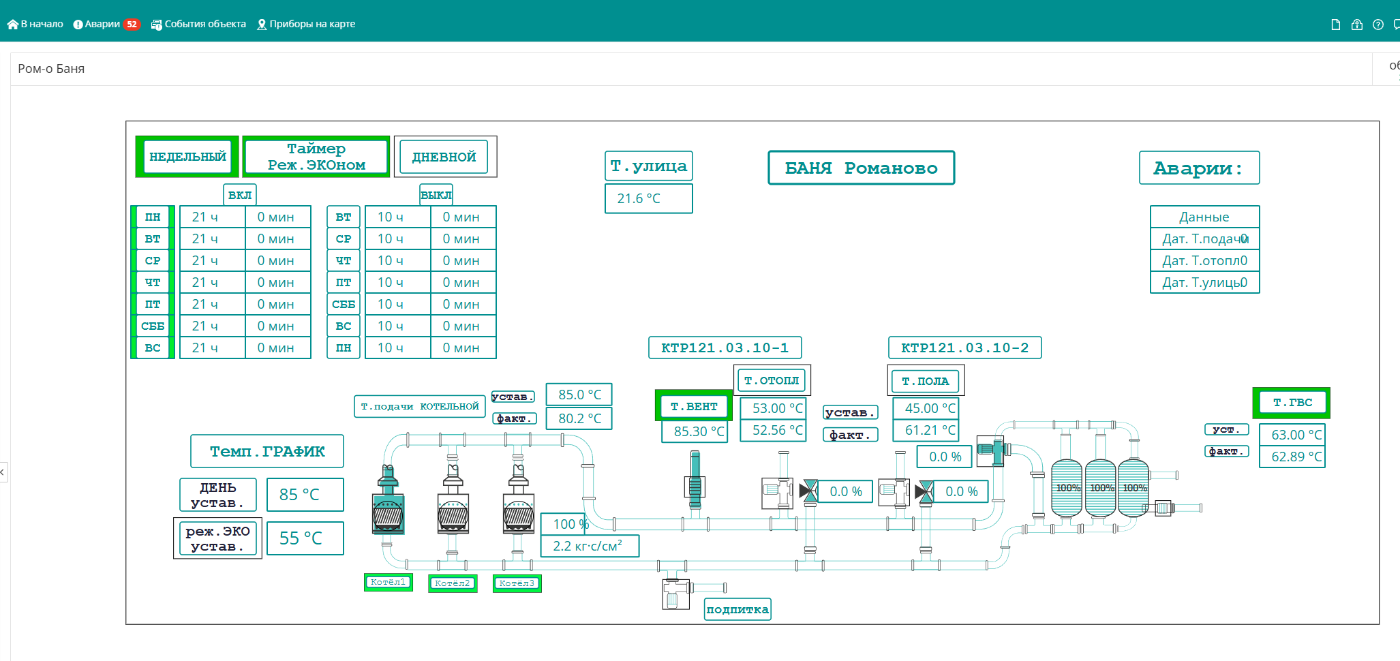

Мнемосхема котельной банного комплекса
Такой подход сокращает путь от теории к практике. Фактически визуализация становится учебным стендом, доступным без риска для оборудования. Молодой специалист быстро понимает, как работает каскадный режим, что значит логика включения-выключения, как проявляются сбои или ошибки. Это обучение в действии — в полевых условиях, но под контролем.

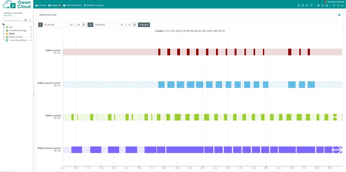

OwenCloud предоставляет доступ ко всем основным параметрам котельной в режиме реального времени — температуре, давлению, состоянию насосов, положению клапанов и другим сигналам. Кроме текущих значений, доступны архивные графики, которые позволяют отследить динамику изменений и быстро найти причину отклонений.
А.Т.: «Открыл график, вижу: котёл остановлен, а в каскаде остался. Понимаю, что ошибка в алгоритме, а не в железе. Значит, ехать не надо. Просто высылаем правку».
Несколько приборов отображаются на одном графике, что позволяет видеть зависимость одного от другого
