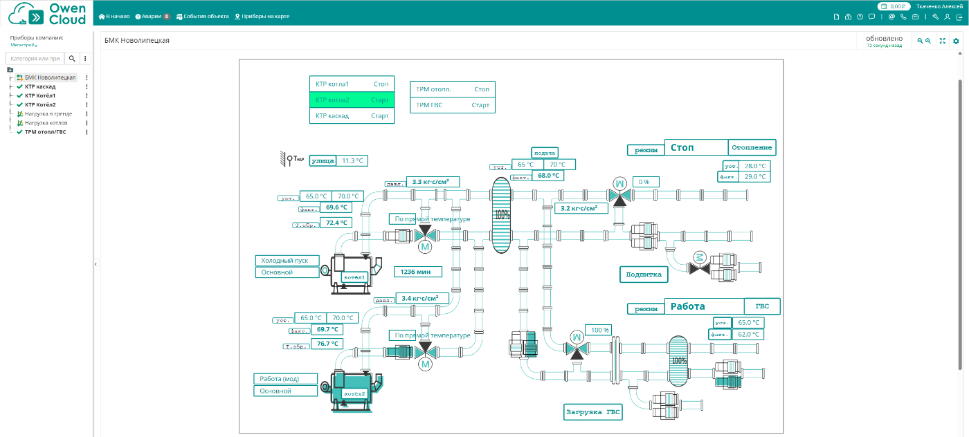

Мнемосхема работы котлов

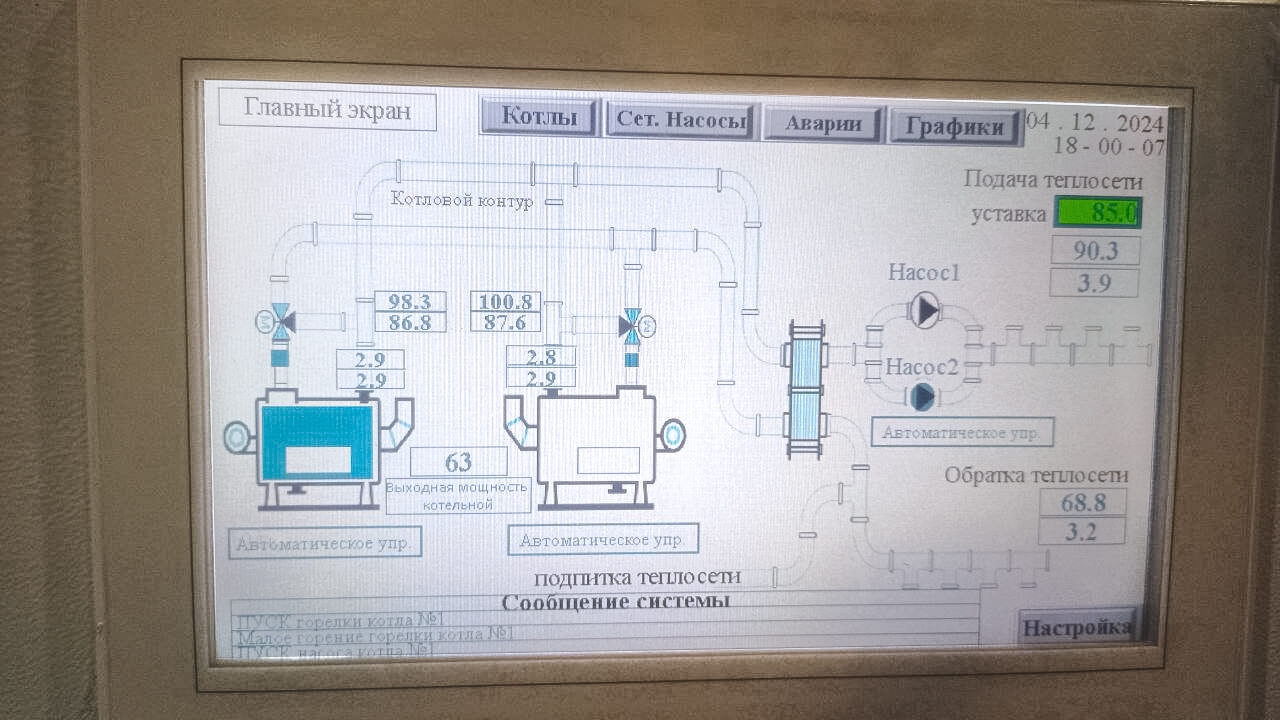

Панель оператора на шкафу управления

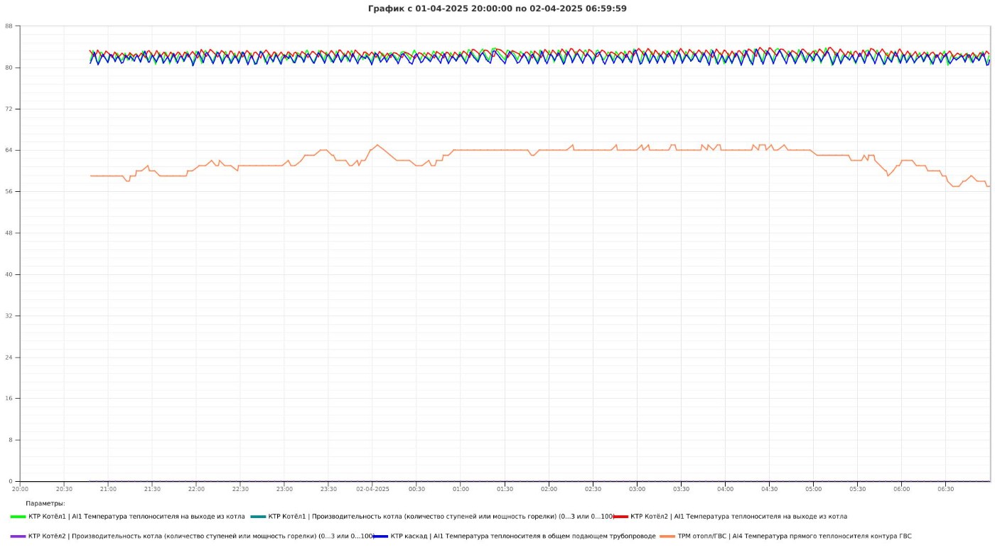

Вместо того, чтобы выезжать на объект по каждому сигналу, инженер заходит в личный кабинет и сразу видит, какие параметры отклонились, в какой момент и почему. При этом важны не только текущие значения, но и их динамика.

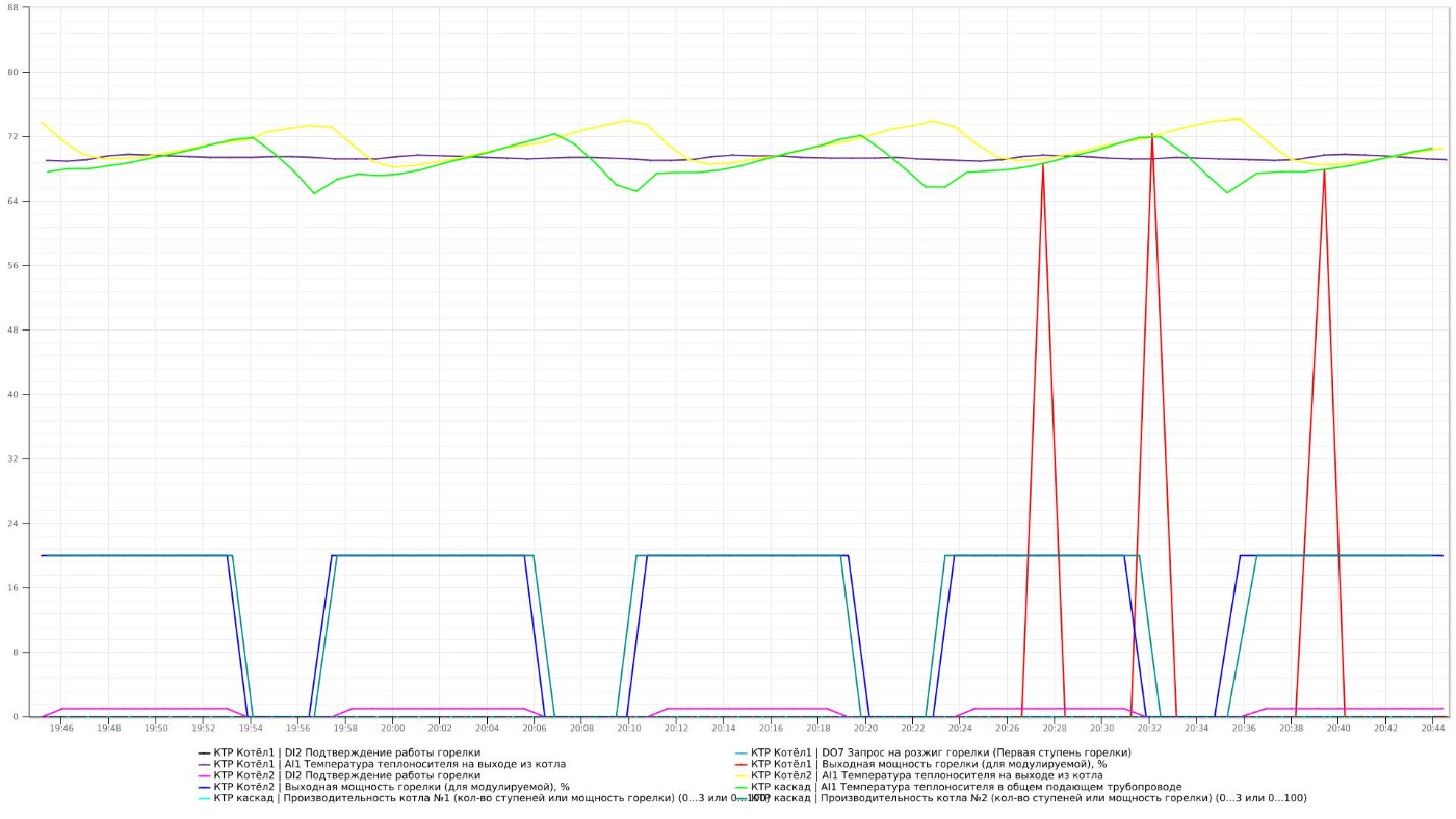

А.Т.: «Если раньше мы только догадывались, почему котел остановился, теперь все видно по графику. Видно, что давление упало после открытия клапана, а не потому, что насос неисправен».
Нагрузка в тренде
Такой подход экономит не только время. Он помогает сократить количество выездов. В ряде случаев достаточно удаленно сбросить аварию или подкорректировать уставки.
Теперь можно быстрее выявлять ошибки в настройках, которые раньше могли оставаться незамеченными месяцами. Самый яркий пример — неправильный алгоритм ПИД-регуляции, из-за которого котел работает «пилообразно». По графику нагрузки инженер сразу видит, что регулятор реагирует слишком резко и может удаленно скорректировать настройки, тем самым снижая расход газа
на 4–5 %.
А.Т.: «Это то, что раньше мы даже не замечали. Считалось нормальным, что котел «тактует». А вот когда видишь линию на экране, то понимаешь, что происходит, и сколько ресурсов уходит в никуда».

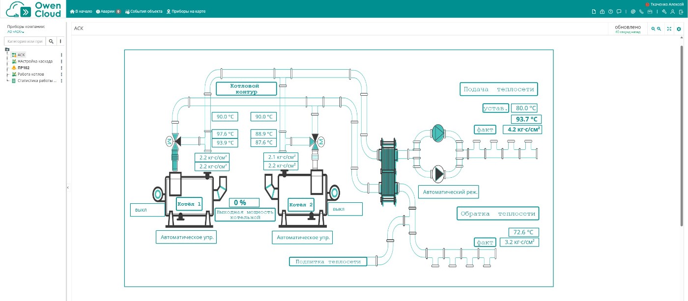

Мнемосхема каскада котлов
