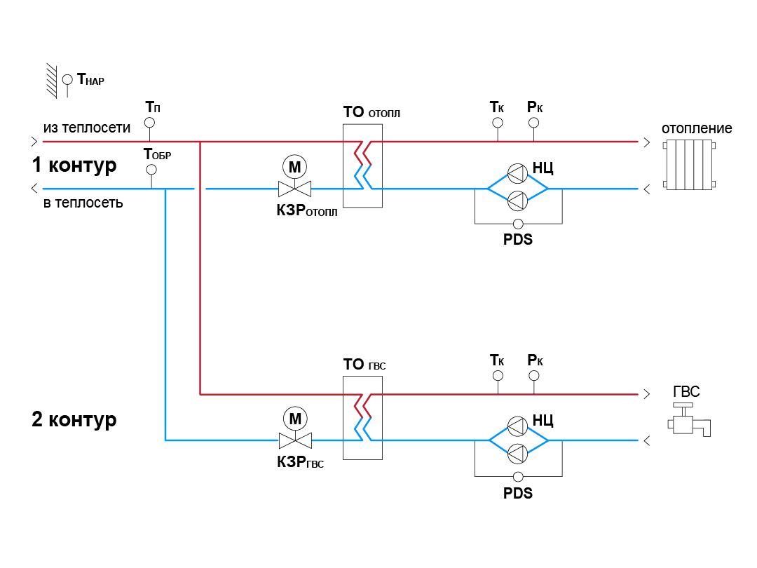

В современных условиях автоматизация инженерных систем зданий становится не просто желательным, а необходимым условием стабильной и экономичной работы оборудования. Без автоматического управления системы работают с перерасходом энергоресурсов, нестабильными параметрами и повышенным риском аварийных ситуаций. В полной мере это относится и к индивидуальным тепловым пунктам (ИТП), где важна стабильная работа насосов, теплообменников, запорно-регулирующей арматуры и контроль параметров теплоносителя, обеспечивающих не только комфорт в здании, но и влияющих на снижение расходов на эксплуатацию.
Типовая схема системы отопления и ГВС

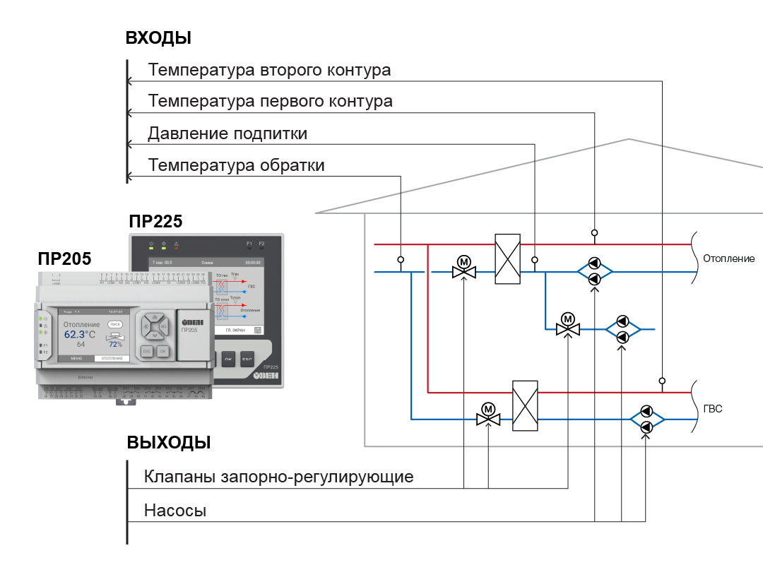

Программируемые реле ОВЕН ПР205 и ПР225 разработаны для управления системами отопления, вентиляции и водоснабжения, они обеспечивают обработку сигналов от датчиков и управление исполнительными механизмами, позволяя реализовать все эти требования в компактном и экономически эффективном решении.  А наличие готовой подробной документации упрощает внедрение и пусконаладку, сокращая время на реализацию.
Управление отоплением и ГВС на базе ОВЕН ПР205 и ОВЕН ПР225

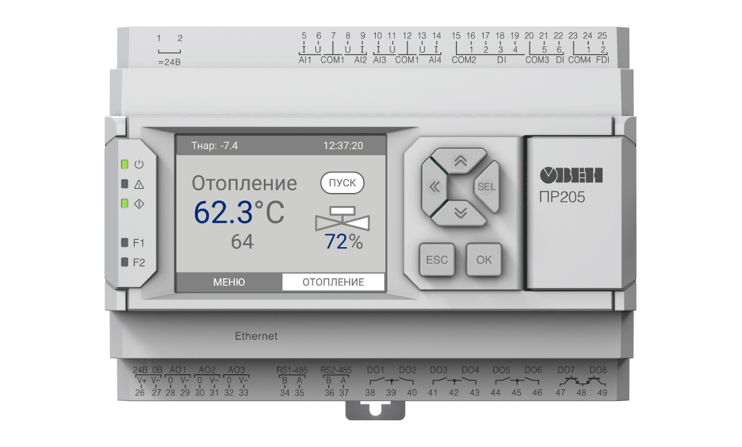

 Основные особенности ПР205 и ПР225 для задач ИТП
Оба устройства обладают схожими техническими характеристиками:
  • наличие аналоговых и дискретных входов-выходов;
  • поддержка интерфейсов связи: Ethernet, RS-485;
  • встроенный графический дисплей для локального управления;
  • расширенные возможности визуализации и удаленного мониторинга;
  • интеграция с облачным сервисом диспетчеризации OwenCloud.
При автоматизации ИТП данные характеристики позволяют реализовать:
  • погодозависимое регулирование;
  • управление группой насосов (основная/резервная);
  • контроль давления и температуры;
  • управление клапанами и задвижками;
  • аварийную сигнализацию.

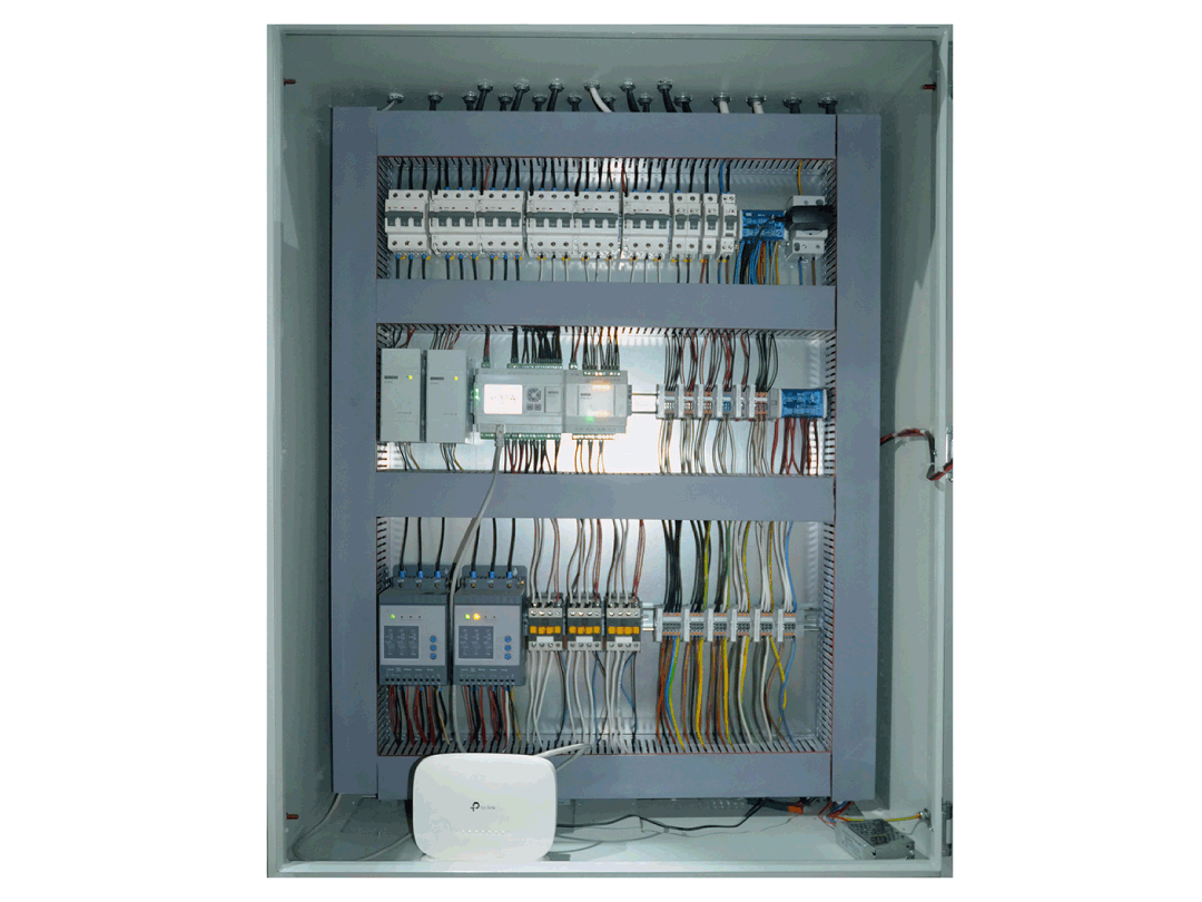

В рамках проекта необходимо было автоматизировать работу насосной группы и сопутствующего оборудования, установить систему безопасной остановки котла на случай отключения электроэнергии и круглосуточную систему удаленного контроля работы котельной с оповещением об авариях.
Проект по автоматизации котельной торгового центра в Иркутской области
В качестве управляющего устройства использовано программируемое реле ПР205 с модулем расширения ПРМ. Реле управляет работой сетевых насосов с автоматическим переключением в случае неисправности одного их них, подпиткой насосов, системой бесперебойного питания (ИБП) для включения циркуляционного насоса в случае отключения электроэнергии. Также ПР205 контролирует температуру и давление в сети. И осуществляет контроль аварий в работе котлов и механизации топливоподачи.
Шкаф управления на базе ОВЕН ПР205
В результате автоматизации котельная обеспечивает стабильное и бесперебойное теплоснабжение. Обслуживание требует участия всего четырех сотрудников, которые занимаются загрузкой топлива, в то время как остальные процессы полностью автоматизированы. Это значительно сокращает трудозатраты и повышает общую производительность оборудования. Проект стал одним из более чем 10 успешных внедрений подобного рода.
Подробнее о проекте можно узнать по ссылке.

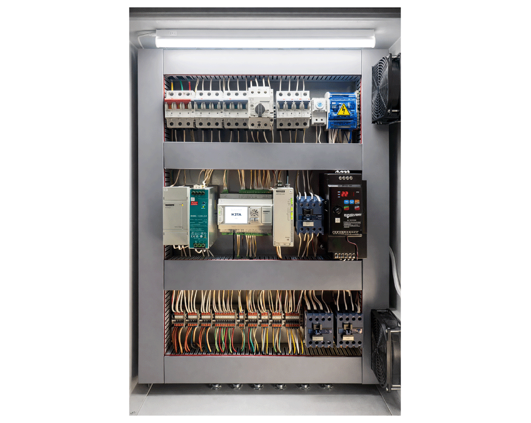

В городе Бирюсинск Иркутской области необходимо было перевести новую модульную угольную котельную на автоматический режим работы.
Неавтоматизированная котельная требовала постоянного присутствия персонала для ручного управления всеми процессами. Необходимо было разработать и внедрить комплексную систему автоматического управления, обеспечить надежную и экономичную работу котельной без постоянного присутствия операторов. Отдельным требованием стала в дальнейшем возможность интеграции в облачную архитектуру для удаленного контроля и управления.
В основе системы управления – программируемые реле ПР205 и ПР225. За каждый технологический узел отвечает отдельный шкаф автоматики. Щиты управления котлами разработаны на базе ПР205, щиты управления насосами и дымососами на базе ПР225. Вся работа централизованно координируется через главный щит управления.
Заказчик получил автоматизированную угольную котельную. Система получилась стабильной и надежной.
