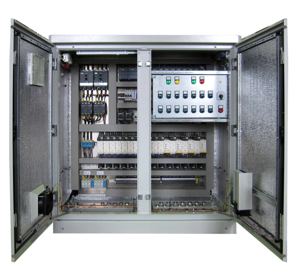

Основные принципы организации охлаждения в шкафу управления
  • Направление потока холодного воздуха на компоненты должно быть снизу вверх. Распределяйте компоненты таким образом, чтобы конвекционные потоки не блокировались.
  • Оставляйте достаточное пространство между компонентами для циркуляции воздуха. Убедитесь, что вентиляционные отверстия не перекрываются другими элементами шкафа – кабельными каналами, оборудованием и так далее.
  • Организуйте поток воздуха таким образом, чтобы он проходил через наиболее нагревающиеся элементы, например, силовые модули, блоки питания.

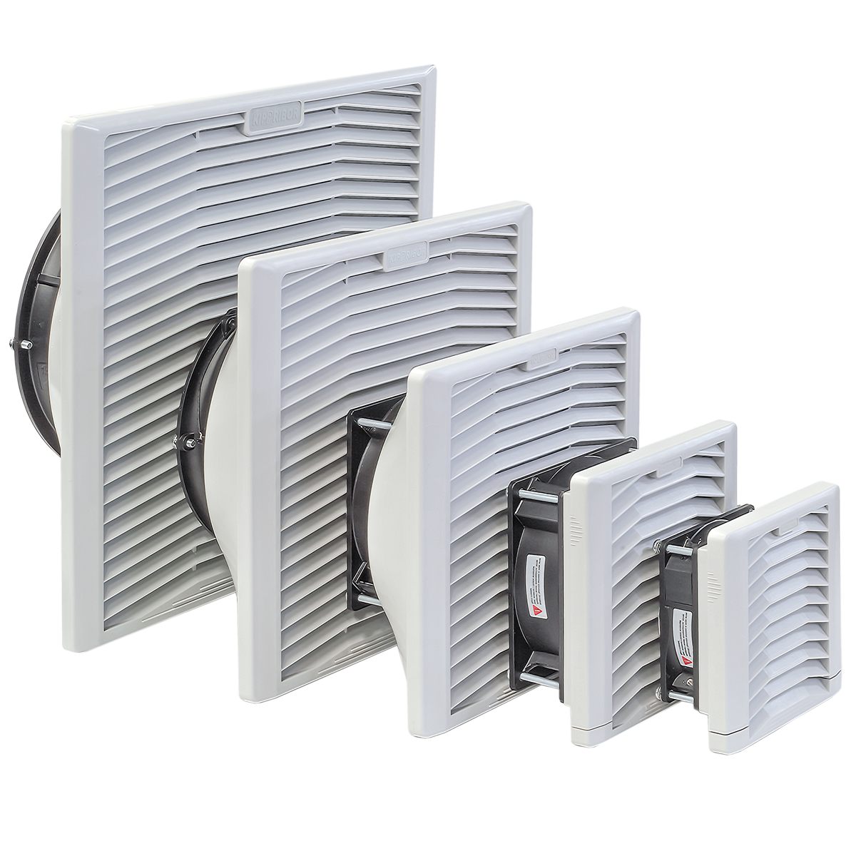

Рекомендации по проектированию системы охлаждения в шкафу
  1. Горячие элементы нуждаются в приоритетном охлаждении. Направляйте поток холодного воздуха непосредственно на компоненты, выделяющие наибольшее количество тепла. Это обеспечит наиболее эффективное охлаждение.
  2. Температура внутри шкафа должна быть установлена не ниже +35°C. При более низкой температуре, например, +15 °C, компоненты переохлаждаются, и в шкафу может образоваться большое количество конденсата.

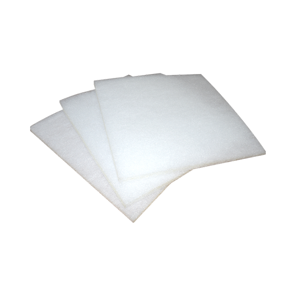

  3. Загрязненные фильтры снижают эффективность охлаждения, повышая температуру внутри шкафа. Своевременная замена или очистка фильтров обеспечивает стабильную работу системы. KIPPRIBOR предлагает комплекты сменных фильтров KIPVENT.
  4. Для сред с высоким содержанием масла рекомендуется использовать металлические фильтры, которые можно очищать и использовать повторно.

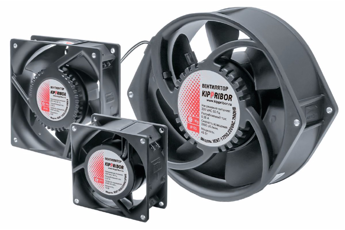

Вентиляторы KIPPRIBOR серии VENT – эффективное решение для отвода тепла
Промышленные осевые вентиляторы KIPPRIBOR серии VENT предназначены для эффективного отвода тепла от нагревающихся компонентов. Они могут устанавливаться на впускные решетки шкафов управления или на радиаторы охлаждения электронного оборудования.
Доступны вентиляторы с различной производительностью от низкой до максимальной и количеством лопастей 3, 5, 7 или 9 для оптимального соответствия требованиям конкретной задачи.
Крыльчатка из магниевого сплава обеспечивает высокую прочность и устойчивость к коррозии. Конструкция с применением специальных материалов и ребер на двигательной части способствует увеличению срока службы подшипников и расширению температурного диапазона эксплуатации.
Использование подшипников качения увеличивает ресурс работы вентилятора, снижает уровень шума и повышает устойчивость к высоким температурам. Степень защиты IP55 позволяет использовать вентиляторы во влажных и пыльных условиях.

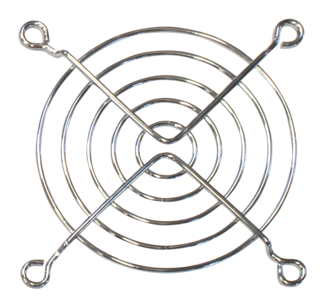

Важность защитных решеток
Защитные решетки, изготовленные из хромированной стали, предотвращают травмы персонала и защищают вентилятор от попадания посторонних предметов, обеспечивая его бесперебойную работу. KIPPRIBOR предлагает металлические защитные решетки серии VENT, разработанные специально для вентиляторов этой же серии.
