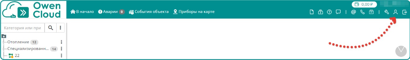

1. Зайдите в настройки «Учетных данных пользователя» OwenCloud.
2. Откройте вкладку «Токены», нажмите кнопку «Добавить токен». В поле «Примечание» введите любое имя. Скопируйте токен в буфер обмена.

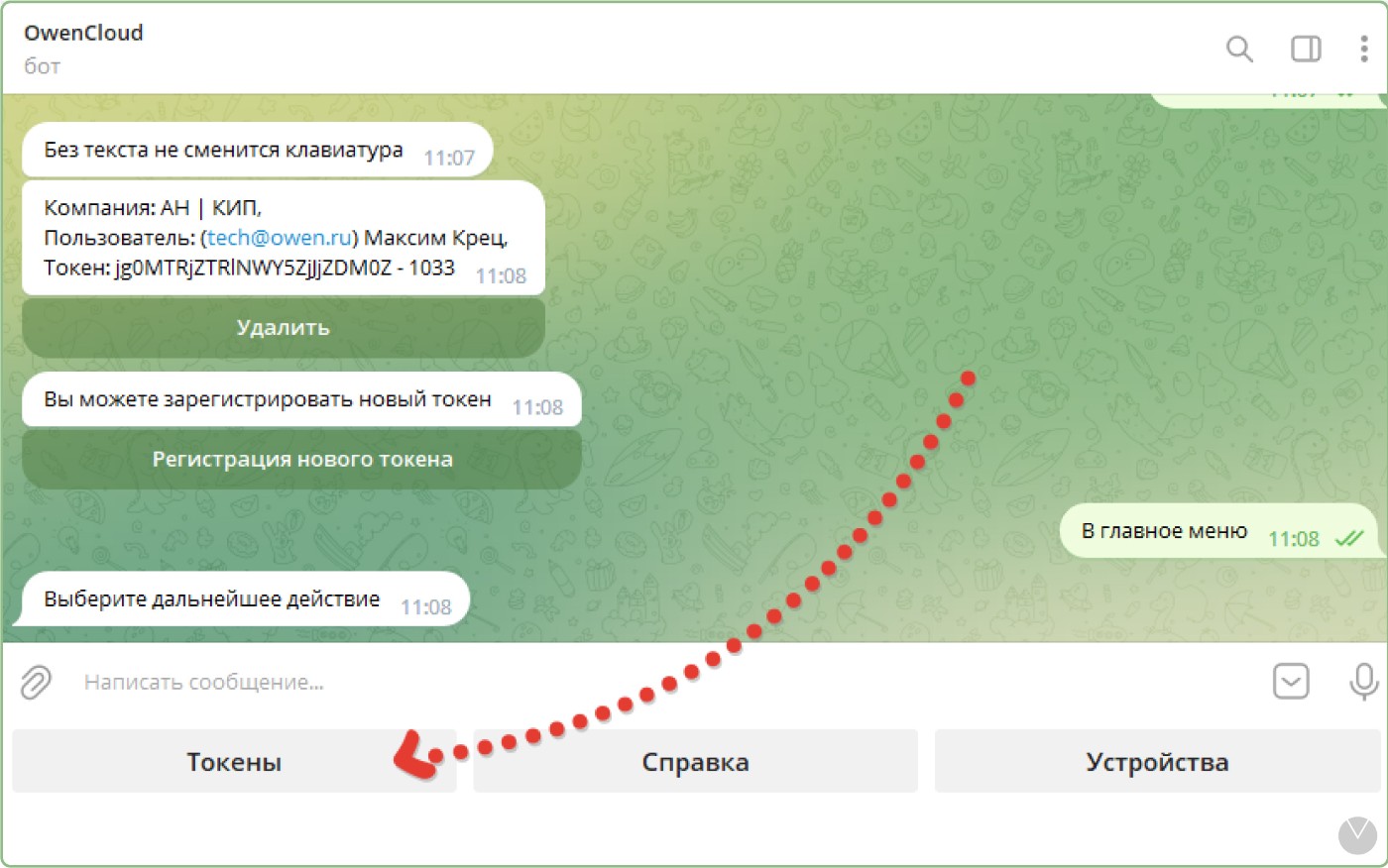

3. Перейдите по ссылке https://t.me/OwenCloudBot.
4. В основном меню бота OwenCloud нажмите кнопку «Токены», «Регистрация нового токена».
5. Бот попросит: «Введите строку токена или отправьте фото QR-кода». Отправьте сообщением номер скопированного в буфер обмена токена.
Если все прошло как надо, токен ответит: «Новый токен зарегистрирован». Теперь вы будете получать уведомления о событиях и авариях в приборах, доступных владельцу данного токена.

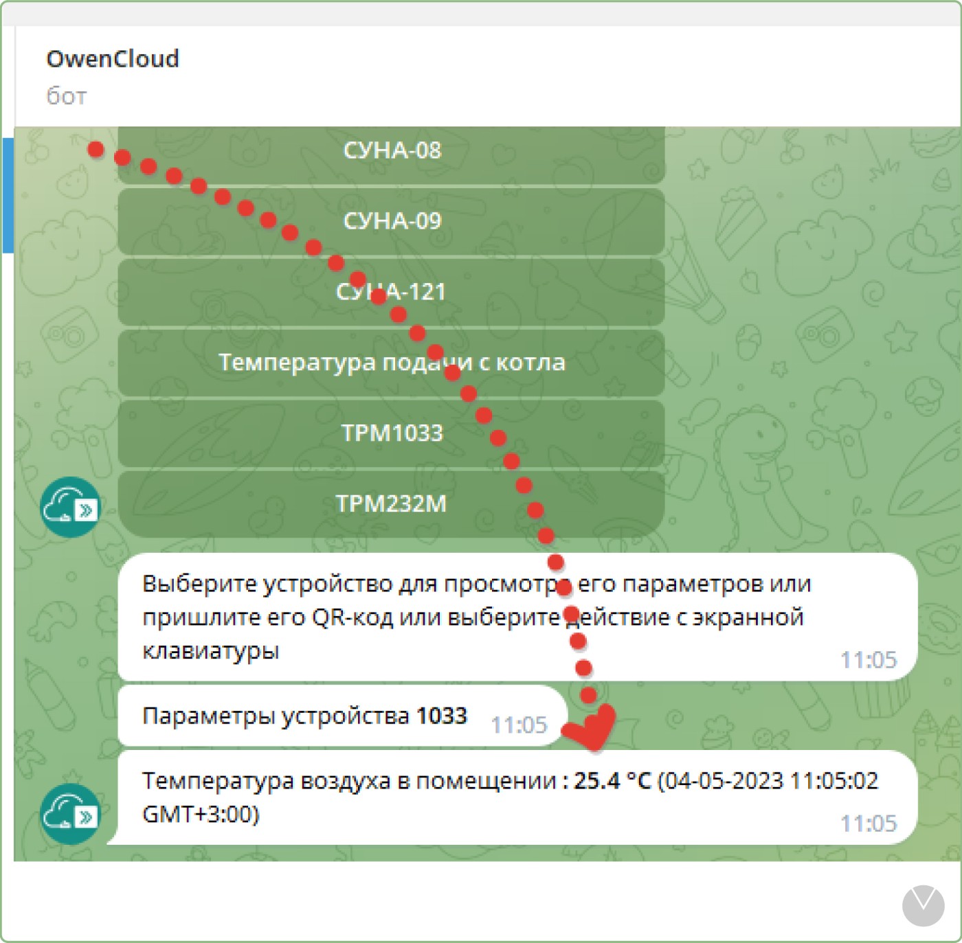

Теперь из меню бота OwenCloud доступны все зарегистрированные контроллеры в вашем кабинете сервиса OwenCloud. Нажмите кнопку «Устройства» в главном меню, и бот предложит весь список. Выберите нужный контроллер, бот пришлет сообщение, в котором можно посмотреть значения температур, режимов, аварийных статусов устройства.
Вот таким сообщение отвечает бот, если в списке доступных контроллеров выбрать наш ТРМ1033:

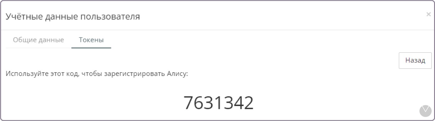

2. Зайдите в настройки «Учетных данных пользователя» OwenCloud (как при настройке бота).
3. Откройте вкладку «Добавить пин-код», запишите или запомните полученные 6 цифр.

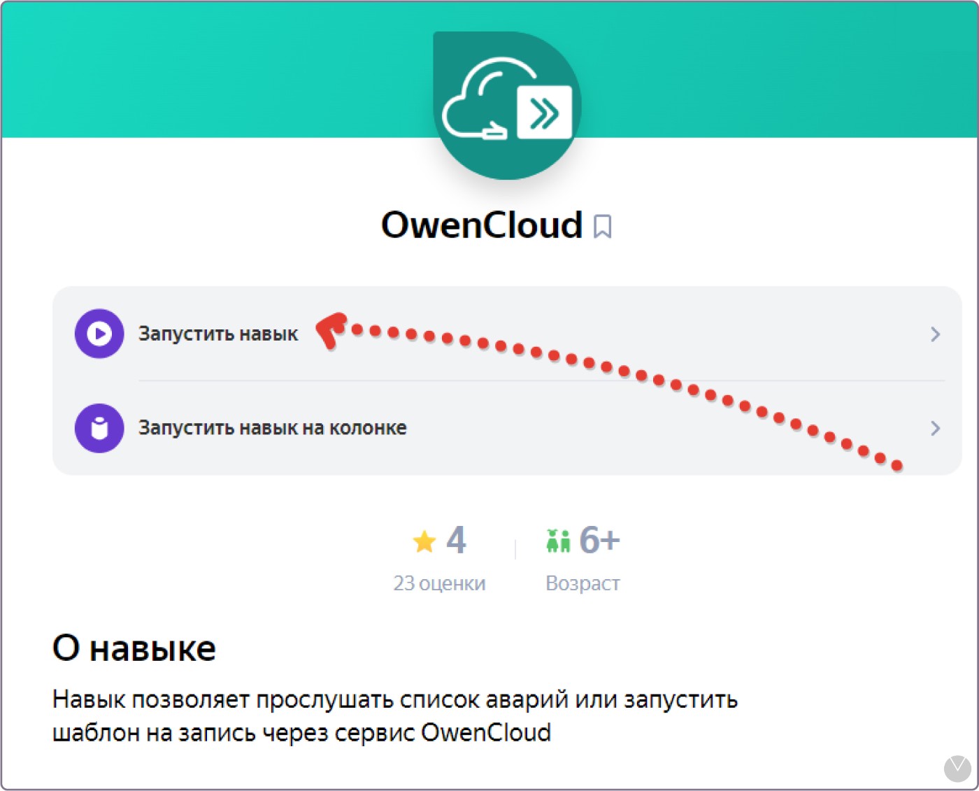

4. Перейдите по ссылке https://dialogs.yandex.ru/store/skills/5dfc3942-owencloud в браузере Яндекс.
5. Нажмите кнопку «Запустить навык».

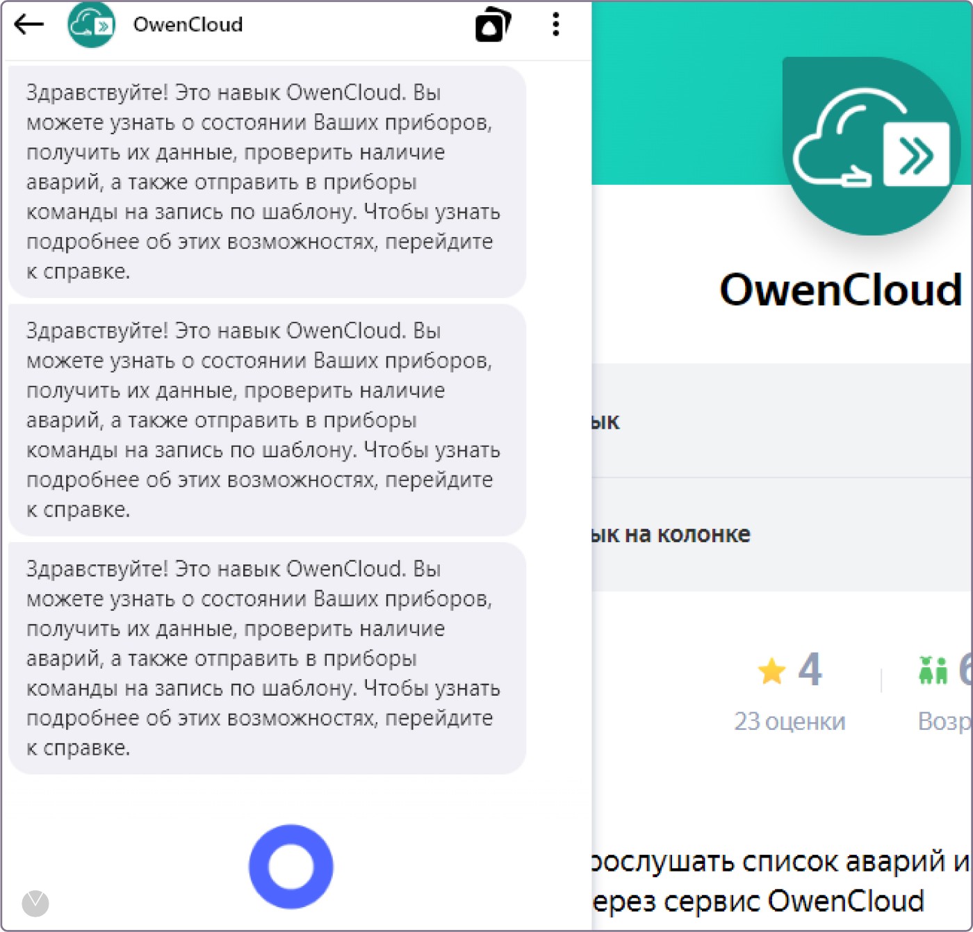

6. Откроется диалог с Алисой, она попросит произнести пин-код с ключевым словом «пин код».
При успехе Алиса сообщит голосом, что навык OwenCloud доступен для использования. Теперь, используя ключевые слова, можно коммуницировать с контроллером в голосовом режиме через интернет. Например, на запрос «Параметры ТРМ1033» Алиса отвечает: «Прибор ТРМ1033 содержит параметры: «температура воздуха в помещении 23,4 °C».
