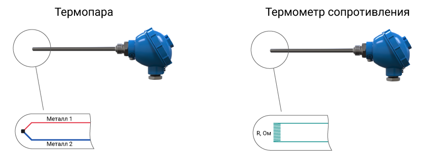

Термопара состоит из двух разных металлов, генерирует миллиВольты. Чем выше температура «горячего» спая – тем больше мВ в цепи
Термосопротивление – чаще всего катушка из медной или платиновой проволки. Чем выше температура – тем выше сопротивление катушки, Ом
Основные отличия между термопарами и термометрами сопротивления
Несмотря на сходство внешнего вида датчиков, термопары и термометры сопротивления имеют различные принципы работы. Термопары чаще используются для измерения высоких температур, в то время как термометры сопротивления чаще применяются на низкотемпературных процессах.

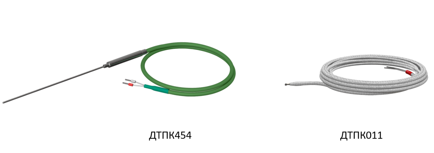

Для процессов, где важна скорость реакции датчика на изменение температуры, термопары показывают лучшие результаты в сравнении с термометрами сопротивления. В частности, гибкие термопары на основе КТМС с диаметром погружной части 1,5 мм (ДТПК454) и бескорпусные модели с толщиной 0,3 мм (ДТПК011) обеспечивают наиболее быстрый отклик на изменения температуры по сравнению с другими моделями датчиков ОВЕН.

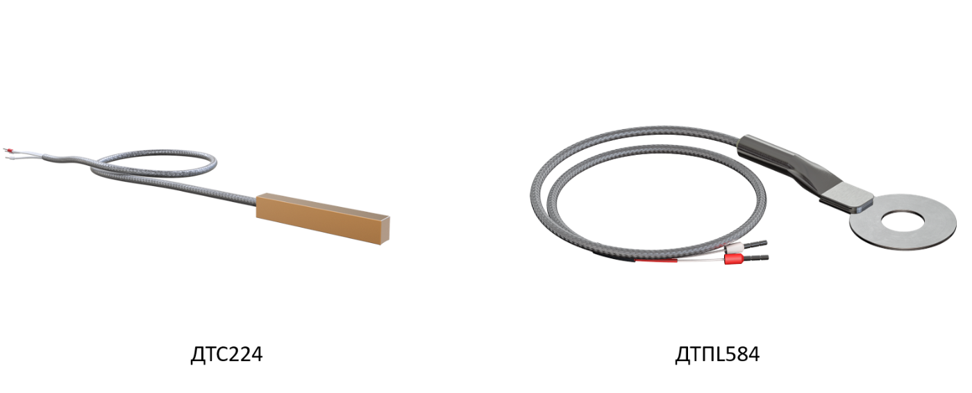

Еще один аспект, на который стоит обратить внимание, — конструктивное исполнение датчика. Для выбора конкретной модели необходимо определиться со способом монтажа датчика на объект измерения. Конструктивных исполнений датчиков температуры много и часто они «перекрывают» друг друга – можно применить несколько моделей в зависимости от ваших предпочтений. Но и у ТС, и у ТП есть свои уникальные модели: например, накладной малогабаритный ДТС224 или с креплением «под винт» ДТПL584.
