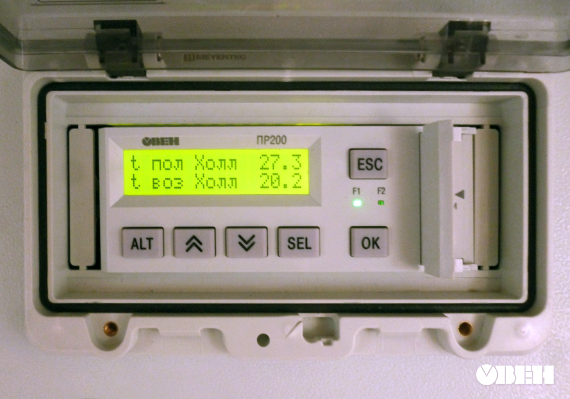

– Самым полезным считаю, когда оборудование работает согласно техническому заданию и нормативной документации с минимальным вмешательством человека. Максимально удобно проектировать данные системы на свободно программируемых контроллерах и реле, например, ПР200, ПЛК110, ПЛК200.
Программируемое реле ПР200 управляет микроклиматом частного дома

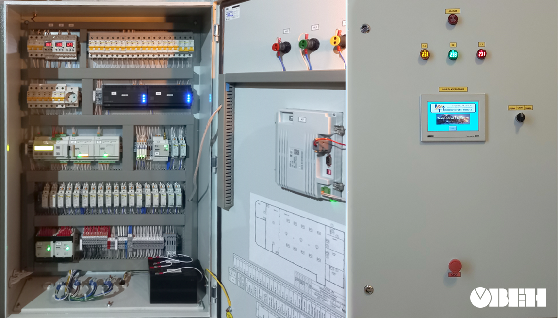

– У нас сделано много объектов с воздушно-отопительными агрегатами (ВОА), мы их устанавливаем в основном в больших помещениях с высокими потолками, например, в терминалах логистических компаний, складских комплексах, производственных помещениях.
Вот пример одного из выполненных объектов: два складских помещения по 2000 м² и несколько помещений различного назначения общей площадью около 1000 м². В складском помещении площадью 2000 м² и высотой потолков 8 метров установлено 12 ВОА, 5 тепловых завес, 5 кнопок пуска завес, 4 датчика внутренней температуры. Во втором складском помещении похожая комплектация оборудования.
В маленьких помещениях установлены по одному-два ВОА, и в некоторых ещё радиаторы. Также установлено два датчика наружной температуры, по которым вычисляются параметры теплоносителя для всего объекта.
Теплоноситель в радиаторы и ВОА подаётся по погодозависимому графику; графики ВОА и радиаторов различные. Температурные режимы в помещениях соблюдаются согласно договорам с арендаторами: логистическая часть +5 °С, сухие продукты +12 °С, алкоголь +16 °, офисная часть +24 °С…
Видно, что параметры в разных помещениях одного комплекса сильно отличаются, и данные режимы возможно организовать и поддерживать только со свободно программируемыми устройствами – чаще всего тут вполне справляются программируемые реле ПР200 с модулями расширения по RS-485, так как процессы довольно инерционные и большого быстродействия не требуется.

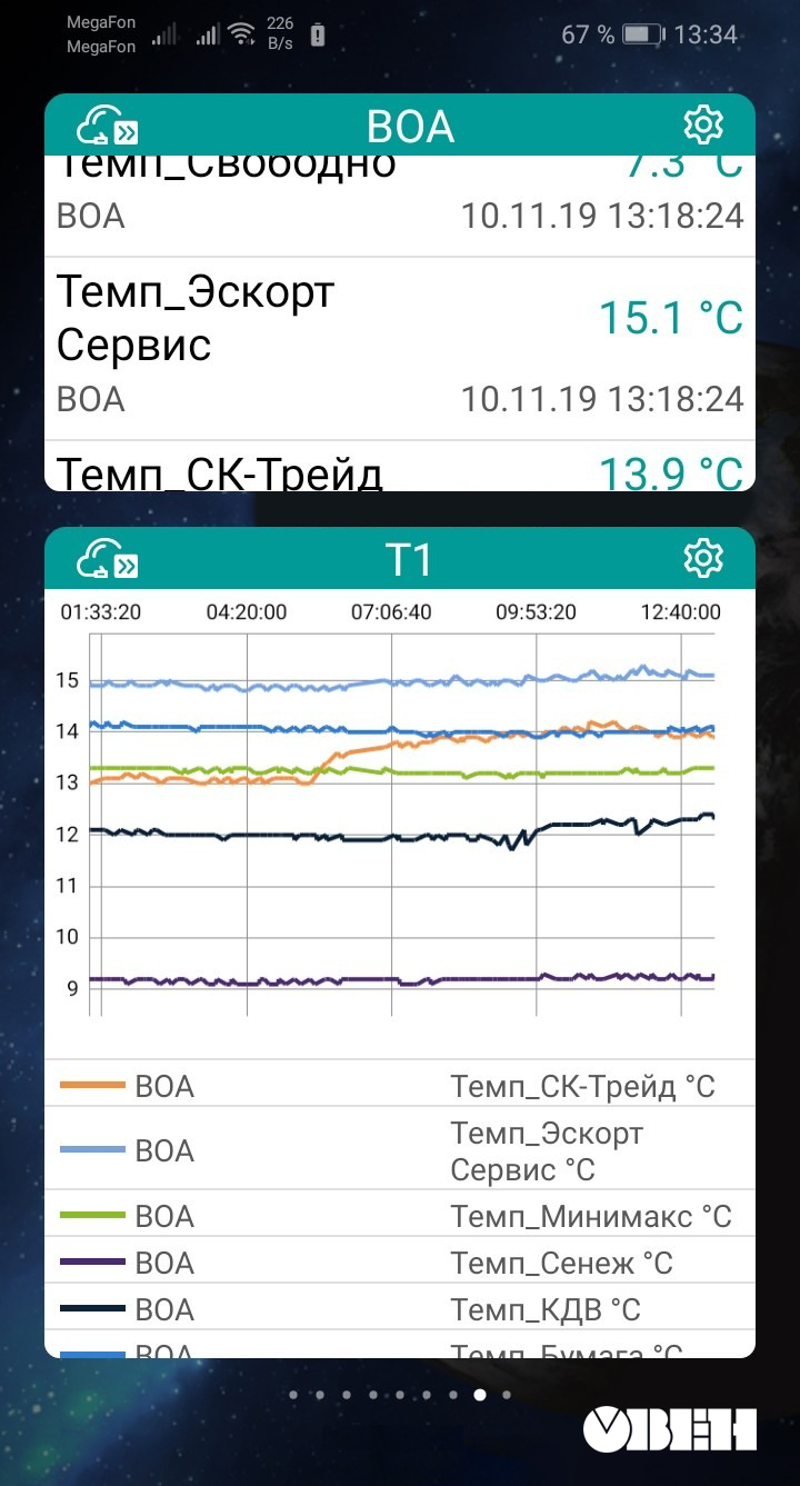

Диспетчеризация с применением SCADA не оправдала себя – оказалось достаточно облачного сервиса OwenCloud, поэтому только его теперь и используем.
Виджеты OwenCloud на смартфоне заказчика
Шкаф с оборудованием ОВЕН для управления воздушно-отопительными агрегатами

– Низкий порог первоначального входа в систему, а точнее почти его отсутствие, ведь базовый тариф бесплатный. Довольно простая и понятная настройка и работа с облаком.
