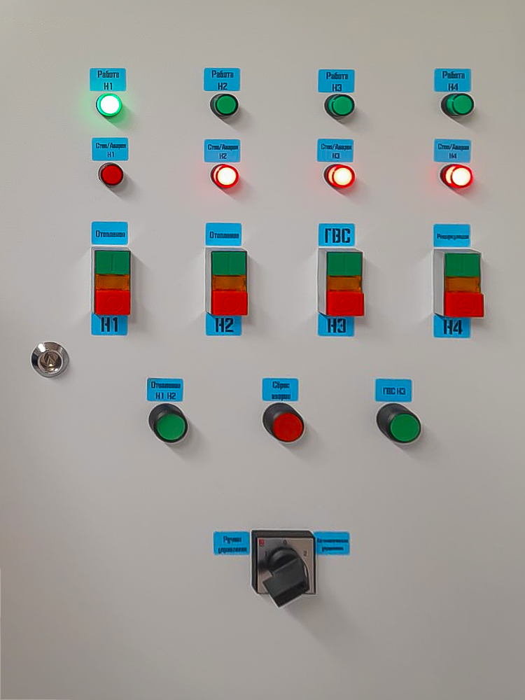

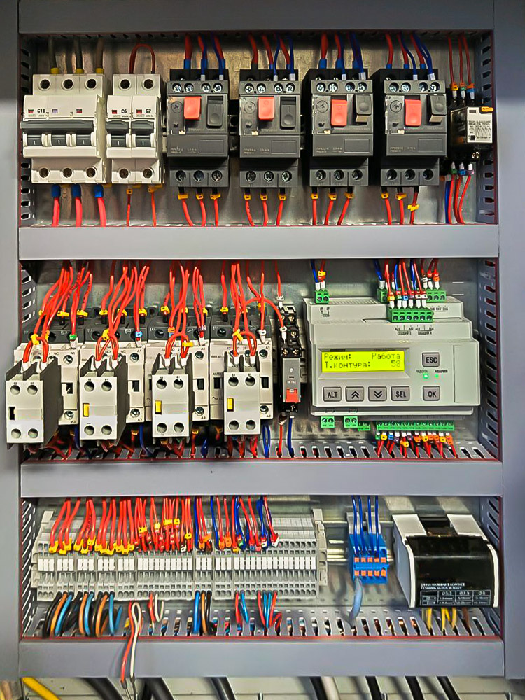

Шкаф управления с погодозависимой автоматикой на ОВЕН ТРМ1032М
На базе контроллера было реализовано управление двух групп циркуляционных насосов – для отопления и горячей воды, запорно-регулирующих кранов с электроприводами.

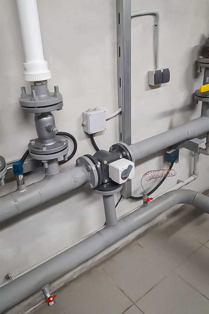

Особое внимание мы уделили погодозависимому управлению. Чтобы котельная могла работать по заданному отопительному графику, в систему интегрирован уличный датчик температуры ОВЕН ДТС125Л-РТ1000.В2.60, по показаниям которого контроллер поддерживает стабильную температуру в помещениях при изменении температуры наружного воздуха.
В трубопроводах установлены погружные датчики температуры ОВЕН ДТС3042-РТ1000.В2.60 и манометры с электроконтактной приставкой ТМ-510Р.05, чтобы система могла автоматически отслеживать все ключевые параметры и оперативно реагировать на изменения. Работоспособность насосов отопления и ГВС контролируется с помощью реле перепада давления ОВЕН РД55-ДД. Это позволяет отслеживать циркуляцию и своевременно вводить резервный насос в случае отказа. Таким образом реализована функция ротации насосов и аварийного ввода резерва.

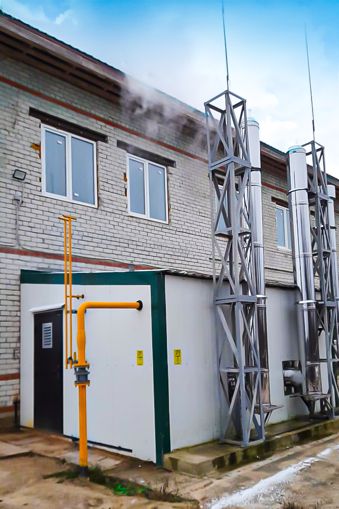

Котельная АФ «Приволье»
Все оборудование собрано в один шкаф управления, настроено и успешно протестировано на объекте.
По итогам проект был выполнен в срок, объект сдан в эксплуатацию. Система работает стабильно, без участия дежурного персонала. Благодаря применению оборудования ОВЕН нам удалось реализовать энергосберегающую и отказоустойчивую схему работы котельной, добиться эффективной работы оборудования, минимизировать затраты и организовать работу без дежурного персонала, что полностью соответствовало требованиям заказчика. Котельная отлично справляется с задачами по поддержанию тепла и горячего воды на объекте независимо от погоды и человеческого фактора.
