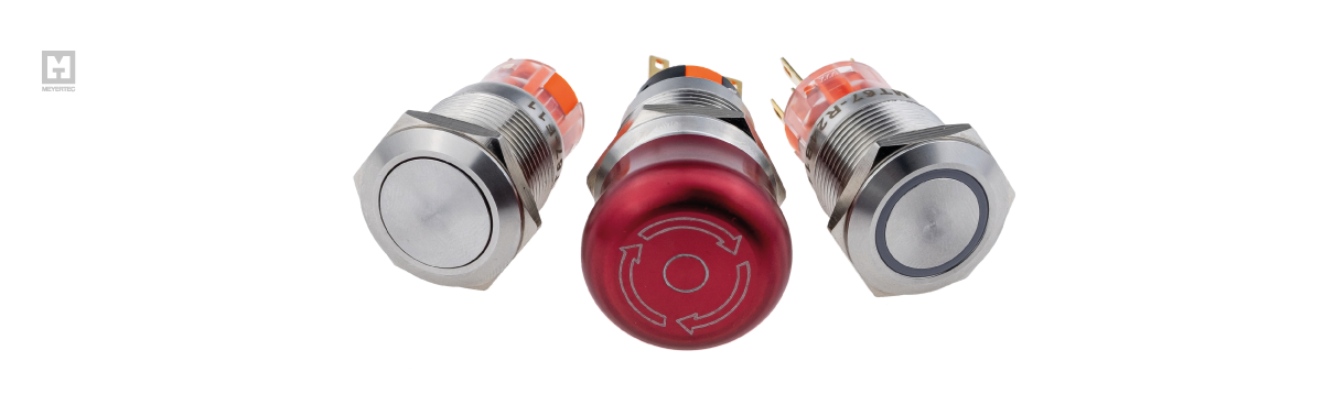

Антивандальные кнопки и сигнальные лампы MEYERTEC серии MT67 созданы специально для работы в тяжелых условиях.
Сферы применения устройств этой серии:
  • оборудование пищевой промышленности;
  • уличные электрические шкафы и шкафы автоматики;
  • АЗС и станции зарядки электротранспорта, мойки;
  • вендинговые аппараты;
  • станки;
  • управление механизмами и технологическим оборудованием в грязных, запыленных цехах.
Устройства серии MT67 обладают следующими преимуществами:
  1. Металлический корпус из нержавеющей стали марки AISI 304, которая отличается высокой прочностью, стойкостью к коррозии, перепадам температуры и воздействию химически активных веществ.
  2. Высокая степень пылевлагозащиты IP67: устройства полностью защищены от воздействия пыли и могут быть погружены на некоторое время в воду. Поэтому, например, они не пропустят внутрь электрической части агрегата струи воды с чистящими средствами при мойке, что особенно актуально для пищевой промышленности.
  3. Высокая степень ударопрочности IK09 обеспечивают надежную защиту от механических повреждений.
  4. Материалы контактных групп. Контакты (разъемы) кнопок серии МТ67 изготовлены из позолоченной латуни; клеммы ламп – из меди, покрытой серебром. Это позволяет контактным группам не бояться окисления, увеличивает надежность и срок службы изделий.
  5. Компактные размеры. Устройства серии MT67 имеют плоский толкатель: высотавыступа кнопки над панелью щита составляет всего 2 мм; небольшой установочный диаметр – 19мм;«ход» кнопок – всего4 мм, поэтому их умышленное или неумышленное повреждение практически невозможно.
Механический ресурс кнопок составляет 1 млн циклов - это в несколько раз больше, чем у конкурентов. Есть модификации на переменное напряжение 220 В и на постоянное или переменное напряжение 24 В. Коммутируемый ток, соответственно: 0,5 А и 1 А.
Ассортимент устройств МТ67
Ассортимент кнопок включает в себя модификации с фиксацией и без фиксации, с кольцевой подсветкой разных цветов (белый, зеленый, красный, желтый, синий) и без подсветки, а также грибовидную кнопку возврат поворотом.

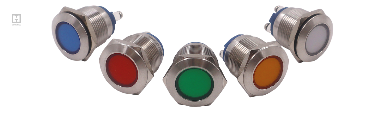

Лампы серии МТ67 представлены в 5 цветах: белый, зеленый, красный, желтый, синий.

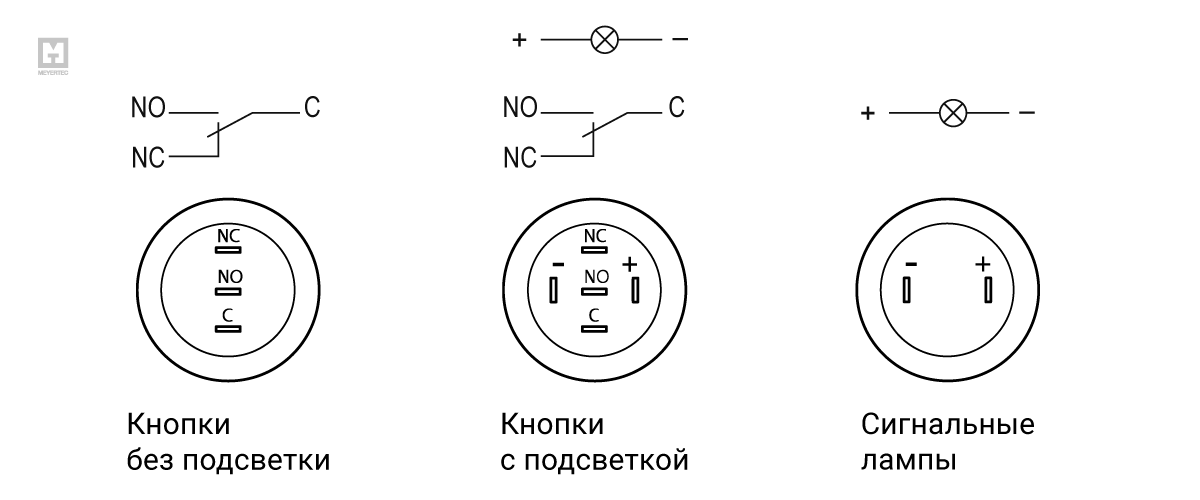

Все кнопки антивандальной серии имеют одинаковую контактную группу – этоNO+NC контакты. У кнопок без подсветки 3 контакта для подключения нормально-открытого и нормально-закрытого состояния, у кнопок с подсветкой добавляется 2 контакта для питания подсветки.

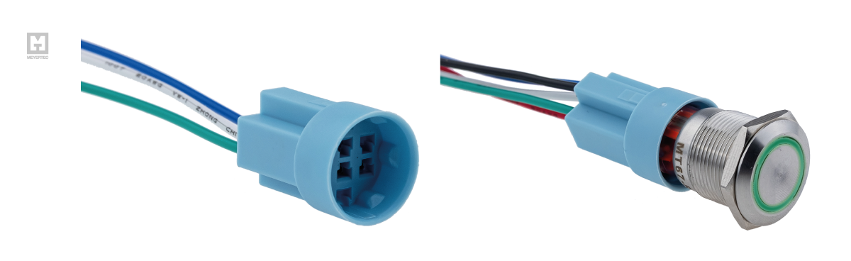

Подключение кнопок антивандальной серии можно производить несколькими способами.Самый простой и удобный способ – использоватьспециальные коннекторы с разъемом MT67-PIN3 (для подключения кнопок без подсветки) и MT67-PIN5 (для кнопок с подсветкой).

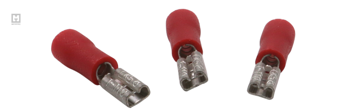

Второй способ – используя плоские штекерные разъемы 2,8×0,5 мм.

Подключение кнопок с подсветкой
Кнопки с подсветкой подключаются следующим образом: для того чтобы подсветка работала постоянно, необходимо подать питание на контакты «+» и «-», а для того чтобы подсветка включалась при нажатии,необходимо завести питание на клемму «+» через NO контакт.
Сигнальные лампы серии МТ67 имеют винтовые разъемы для подключения, полярность подключения не имеет значения.

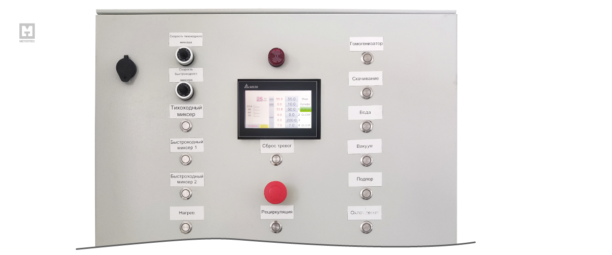

Компания «Дина+»–производитель косметики, использует кнопки серии МТ67 в щитах управления косметическими реакторами. Данные устройства состоят из нескольких единиц емкостного оборудования, которое выполняет цикл технологических операций, таких как загрузка компонентов, нагрев с перемешиванием, гомогенизация, дегазация, охлаждение и выгрузка готового продукта. Вся установка работает под управлением контроллера,поэтому задача оператора сводится к выбору нужной рецептуры и запуску программы, а вопросы соблюдения технологии уже решают контроллер и исполнительные механизмы реактора.
