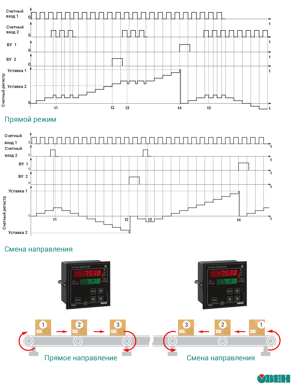

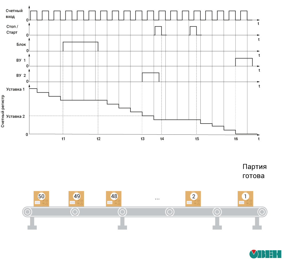

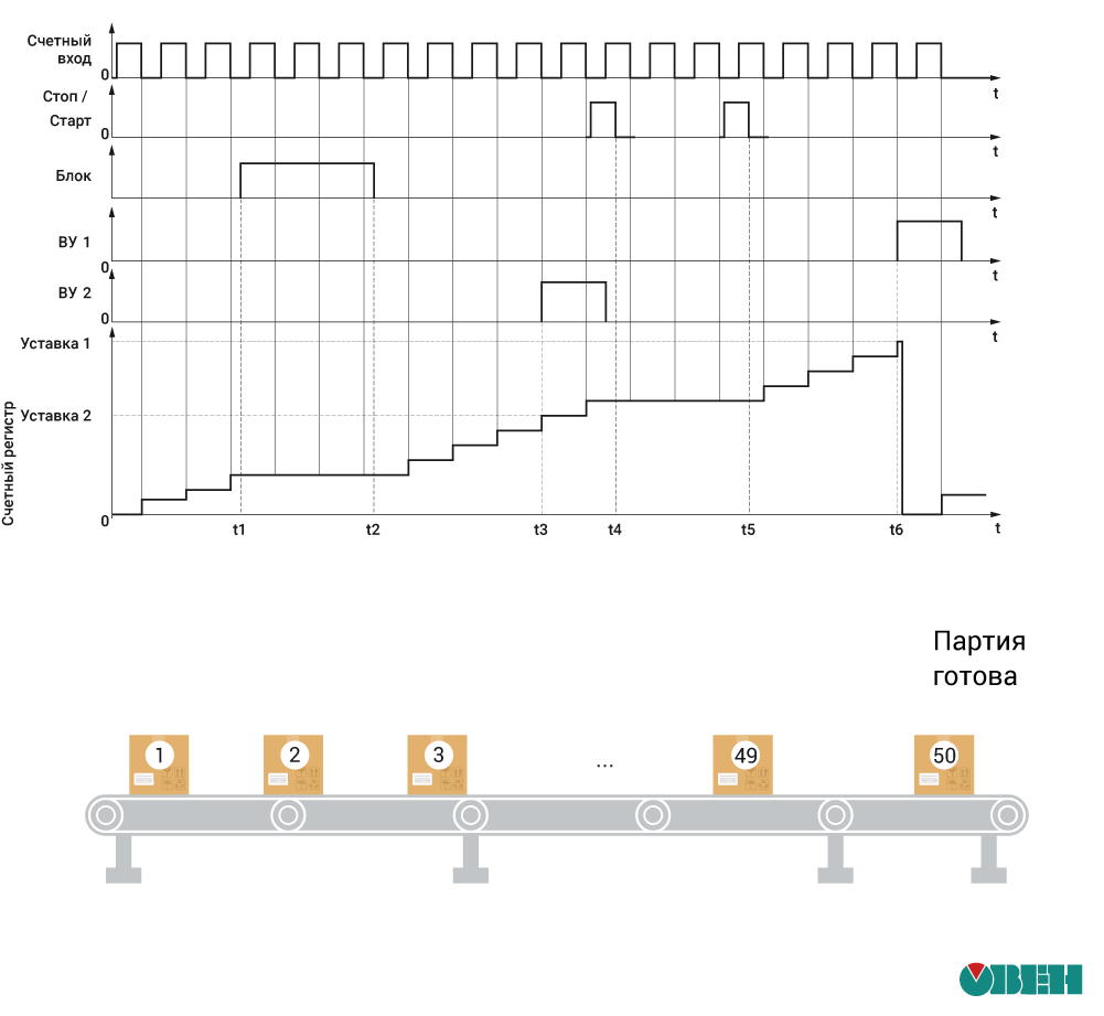

Прямой и обратный счет
Принцип работы счетчика в этих режимах одинаковый – ведется счет импульсов до установленного значения. Разница только в направлении счета.
Эти режимы подойдут для подсчета количества продукции на конвейере или длины наматываемого кабеля, сортировки продукции и некоммерческого учета энергоресурсов.
При прямом счете отсчет импульсов начинается от нулевого значения в сторону большей по модулю уставки, при достижении которой происходит замыкание выходного реле и обнуление счетчика.
Заголовок для фотографии
При обратном счете отсчет импульсов начинается от большей по модулю уставки в сторону уменьшения, и при достижении нулевого значения происходит замыкание выходного реле.
Командный, индивидуальный и реверсивный счет
В этих трех режимах счетчик импульсов одновременно использует как прямой, так и обратный счет. Разница заключается только в способе переключения направления счета.
Эти режимы подойдут для процессов, в которых меняется направление счета – например, для подсчета витков намоточного станка или определения перемещения робота-манипулятора конвейерной ленты.

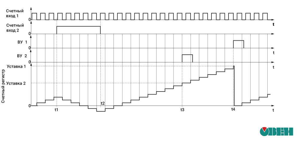

В командном счете вход 1 определяет количество поступающих импульсов, а вход 2 осуществляет фиксацию направления счета. Если вход 2 разомкнут, счетчик увеличивает свое значение, если же вход 2 замкнут – уменьшает.
В индивидуальном режиме один вход отвечает за прямой счет, а второй – за обратный. Импульсы, поступающие на вход 1, увеличивают значение счетчика, а поступающие на вход 2 – уменьшают.
В реверсивном режиме направление счета меняется после каждого импульса, поступающего на вход 2.

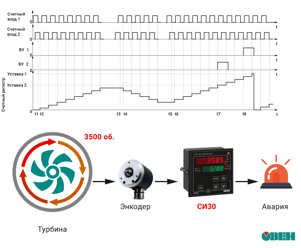

Квадратурный счет
В этом режиме счетчик импульсов сравнивает момент поступления импульсов на каждый из входов. Если импульс на входе 1 опережает импульс на входе 2, счетчик увеличивает свое значение, в противоположной ситуации – уменьшает.
Этот режим будет удобен для работы с энкодерами и позволит рассчитать точное число оборотов вращающегося объекта для определения длины наматываемого продукта или отслеживания перемещения ленты.
Во всех режимах можно задать две уставки, которые будут вызывать срабатывание соответствующего выходного устройства. Обнуление счетчика происходит при достижении большей по модулю уставки.
