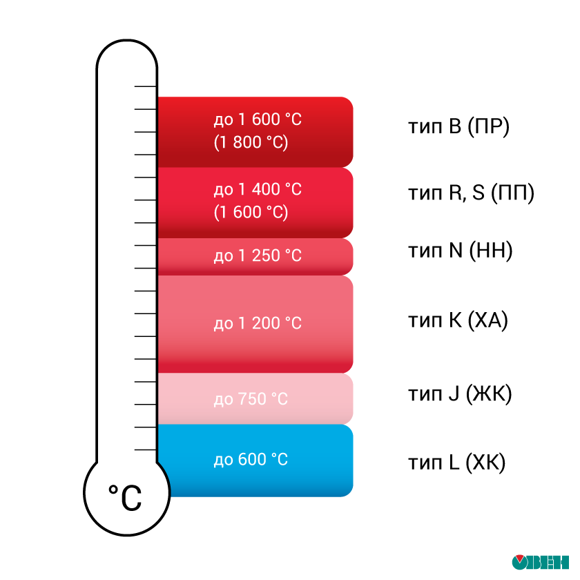

Типы термопар и их особенности
В качестве материала термопары используются металлы и сплавы, наилучшим образом подходящие на роль проводников-термоэлектродов. Они попарно компонуются в связки, называемые типами термопар: хромель – алюмель ХА (К), хромель – копель ХК (L), нихросил-нисил НН (N), железо-константан ЖК (J), платинородий-платина ПП (S, R), платинородий-платинородий ПП (В) и др. Различаются величиной вырабатываемой термоэлектродвижущей силы (ТЭДС), температурой применения, чувствительностью, особенностями эксплуатации и т.д.
Пара хромель-алюмель (К) устойчива к деформации, имеет высокую чувствительность, применяется на производстве и в лабораторных установках. В этой паре со временем происходит дрейф ТЭДС, т.е. растет погрешность измерения. Погрешность зависит от условий эксплуатации: величины рабочих температур; состава среды, с которой контактирует термопара; конструктивного исполнения термопары и т.д.
Диапазон измеряемых температур термопары ХА: от -200 до +1200 ˚С, однако, не следует применять ее на предельных значениях, т.к. это приводит к ускоренному дрейфу термоЭДС (ТЭДС), и, как следствие, термопара прослужит недолго. ОВЕН рекомендует применять хромель-алюмелевые термопары (ДТПК) в диапазоне: от -40 до +1100 ˚С.
Верхняя граница диапазона измеряемых температур для пары хромель-копель (L) по сравнению с предыдущей ХА ниже (ОВЕН ДТПL до +600 ˚С). К ее особенностям относятся: высокая чувствительность и высокая термоэлектрическая стабильность, т.е. ничтожно малый дрейф ТЭДС. К недостаткам – высокая чувствительность к деформации. За рубежом ХК практически не применяется, используется похожий по характеристикам тип Е.
Термопара железо-константан (J) служит для измерения не очень высоких температур (до +750 ˚С). Ее отличает от других термопар стабильная работа в восстановительной среде (СО и H2). Поэтому она применяется для контроля температуры в печах для безокислительного нагрева металла. В агрегатах с восстановительной атмосферой термопары типа J будут лучшим выбором.
Термопара нихросил-нисил (N) является улучшенной версией термопары ХА. Температура применения до 1250 ˚С, дрейф термоЭДС и погрешность измерения гораздо меньше. Это позволяет применять термопару типа N вместо дорогостоящих термопар, например, вместо платинородий-платиновой (S). ДТПN считается самой точной термопарой из неблагородных металлов.
Класс термопар из благородных металлов: платинородий-платина (S, R), платинородий-платинородий (В) широко распространен во всем мире. Альтернативы им для измерения температур в диапазоне 1250…1600 ˚С практически не существует. Термопары типа S и R различаются содержанием родия в платинородиевом термоэлектроде (10 и 13 % соответственно). Их свойства практически идентичны. Тип S распространен в РФ, тип R – на Западе.
Термопара типа S отличается большей чувствительностью, диапазон измеряемых температур: от 0 до 1400 ˚С, кратковременно – до 1600 ˚С. Выше 1400 ˚С ДТПS длительно применять не рекомендуется – начинают расти зерна платины, изменяя генерируемую ТЭДС этой термопары.
Термопара типа В развивает небольшую термоЭДС при температуре ниже 600 ˚С, поэтому для измерения низких температур не подходит. Однако, она подходит для долговременного измерения температур вплоть до 1600 ˚С, кратковременно – до 1800 ˚С.
Платинородий-платиновые датчики отличаются стабильностью, высокой точностью и сопротивлением к коррозии в окислительных и нейтральных средах.
Рис. 1. Температуры применения различных типов термопар

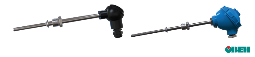

По типу коммутации с приборами термопары делятся на два больших класса: с кабельными выводами и с коммутационными головками.
Рис. 2. Термопары с кабельными выводами
Рис. 3. Термопары с коммутационными головками

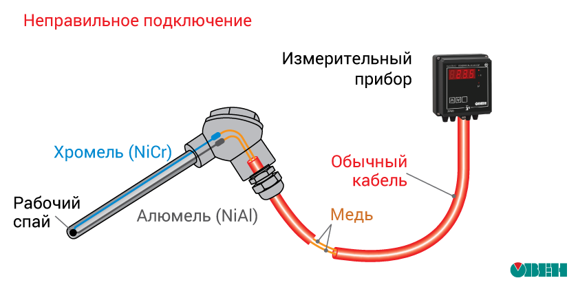

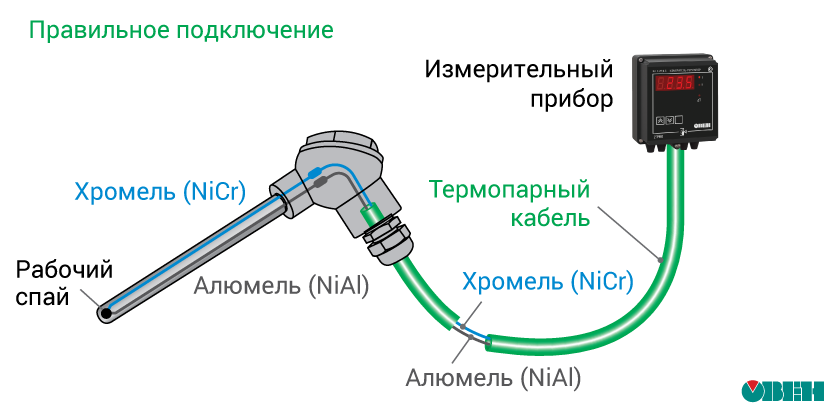

Датчики с кабельным выводом (рис. 2) можно подключать к измерителям, при этом нужно точно оценить длину кабеля. Такие модели рекомендуется применять до 400 ˚С. В датчиках с коммутационной головкой (рис. 3) провода для линии связи «датчик-прибор» подключаются к клеммам в головке. Этот класс стоит использовать для более высоких температур (до 800 – 900 ˚С), а также при неизвестном расстоянии между датчиком и прибором. Термопарный провод при этом приобретается отдельно. Категорически не рекомендуется подключать термопары к вторичным приборам медными или алюминиевыми проводами (рис. 4, 5). Это приведет к ошибке измерения, может повлечь брак термообрабатываемой продукции и другие непредсказуемые последствия.

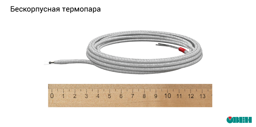

Существует также третий класс – бескорпусные (поверхностные) датчики (рис. 6). Конструкция такой термопары максимально проста: термоэлектроды находятся внутри оплетки из кремнеземной нити, рабочий спай открытый, температура применения – вплоть до 300 °C.
Бескорпусные (поверхностные) датчики

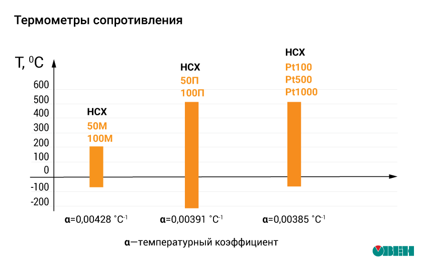

НСХ (номинально-статическая характеристика) – это самая важная характеристика ТС, которая определяет зависимость сопротивления от температуры. На рис. 7 показан диапазон измерения температур в зависимости от НСХ.
Рис. 7. Диапазон измерения температур в зависимости от НСХ

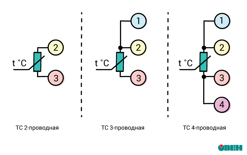

Необходимо сказать пару слов о схемах подключения ТС (рис. 8):
- некоторые приборы поддерживают только двухпроводную схему подключения ТС (например, программируемое реле ПР200). В таком случае рекомендуем выбирать именно РТ1000, чтобы минимизировать ошибку измерения
- если есть возможность, лучше использовать трех- или четырехпроводные схемы подключения. Тогда и с помощью низкоомных датчиков получится точно измерять температуру.
Рис. 8. Схемы подключения термосопроивления
Что лучше: медь или платина?
От материала чувствительного элемента зависит диапазон измерения температур. Медные: от -50 до +180 ⁰С, платиновые: от -196 до +500 ⁰С. По цене: термосопротивления из меди – дешевле, из платины – дороже. Еще один показатель, который нужно учитывать при выборе материала, это стабильность и точность. В ГОСТ Р 6651-2009 приведена таблица зависимости класса точности от материала и диапазона измерения.

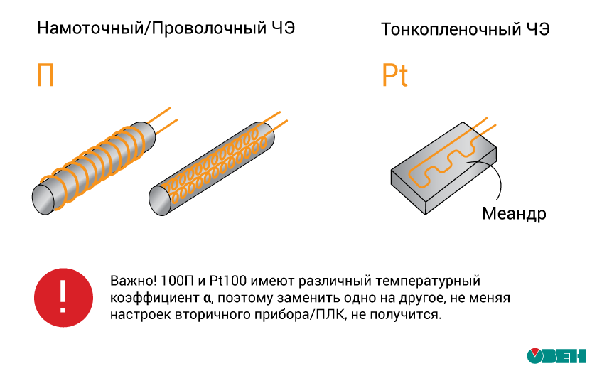

Существуют следующие технологии производства чувствительных элементов: намоточная (проволочная) и тонкопленочная (рис. 9).
100П применяется в основном российскими производителями, изготавливается по проволочной технологии, работают в широком диапазоне, но сенсор достаточно громоздкий.
Рt100 на основе тонкопленочных чувствительных элементов получают напылением тонкого слоя металла на керамическую подложку с образованием токопроводящей дорожки. Этот чувствительный элемент имеет малые габариты, что позволяет использовать в моделях с малым диаметром. Также технология производства позволяет делать 500- и 1000-омные сенсоры.
Рис. 9. Технологии производства чувствительных элементов

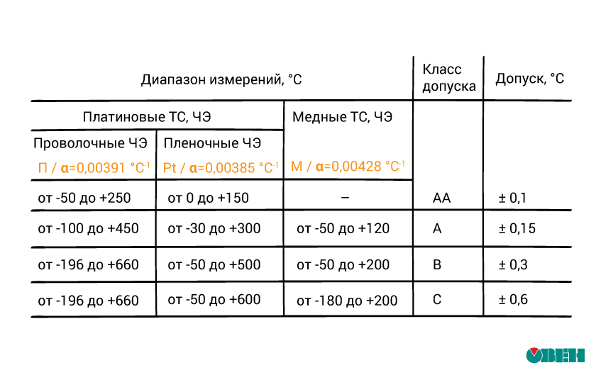

Точность

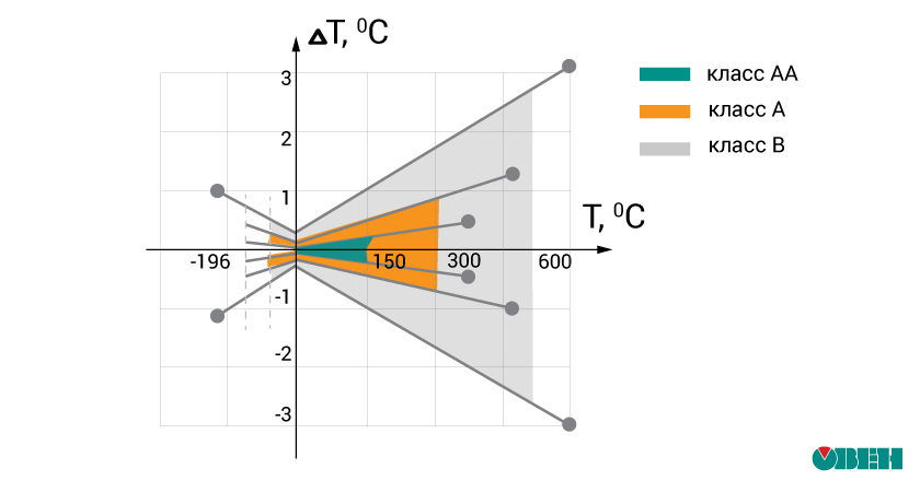

Класс допуска определяет максимально допустимое отклонение от номинальной характеристики. Отклонение, как функция температуры, фиксирует наименьшее допустимое отклонение при нуле градусов. При уменьшении или увеличении температуры диапазон допустимых значений линейно увеличивается.
Существуют 4 класса допуска АА, А, В, С (рис. 10).
Класс допуска В – общепромышленное исполнение, которое является стандартом ОВЕН.
Класс допуска А и АА – заказываются для лабораторных измерений.
Рис. 10. Классы допуска термосопртивлений
