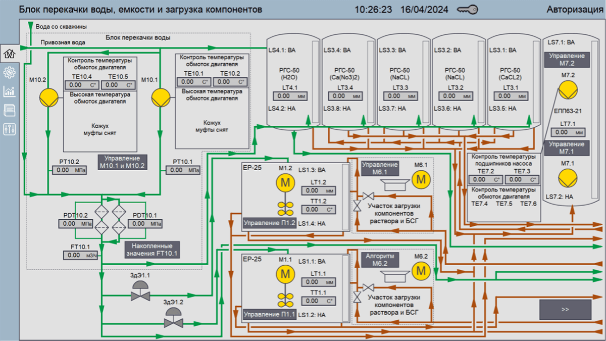

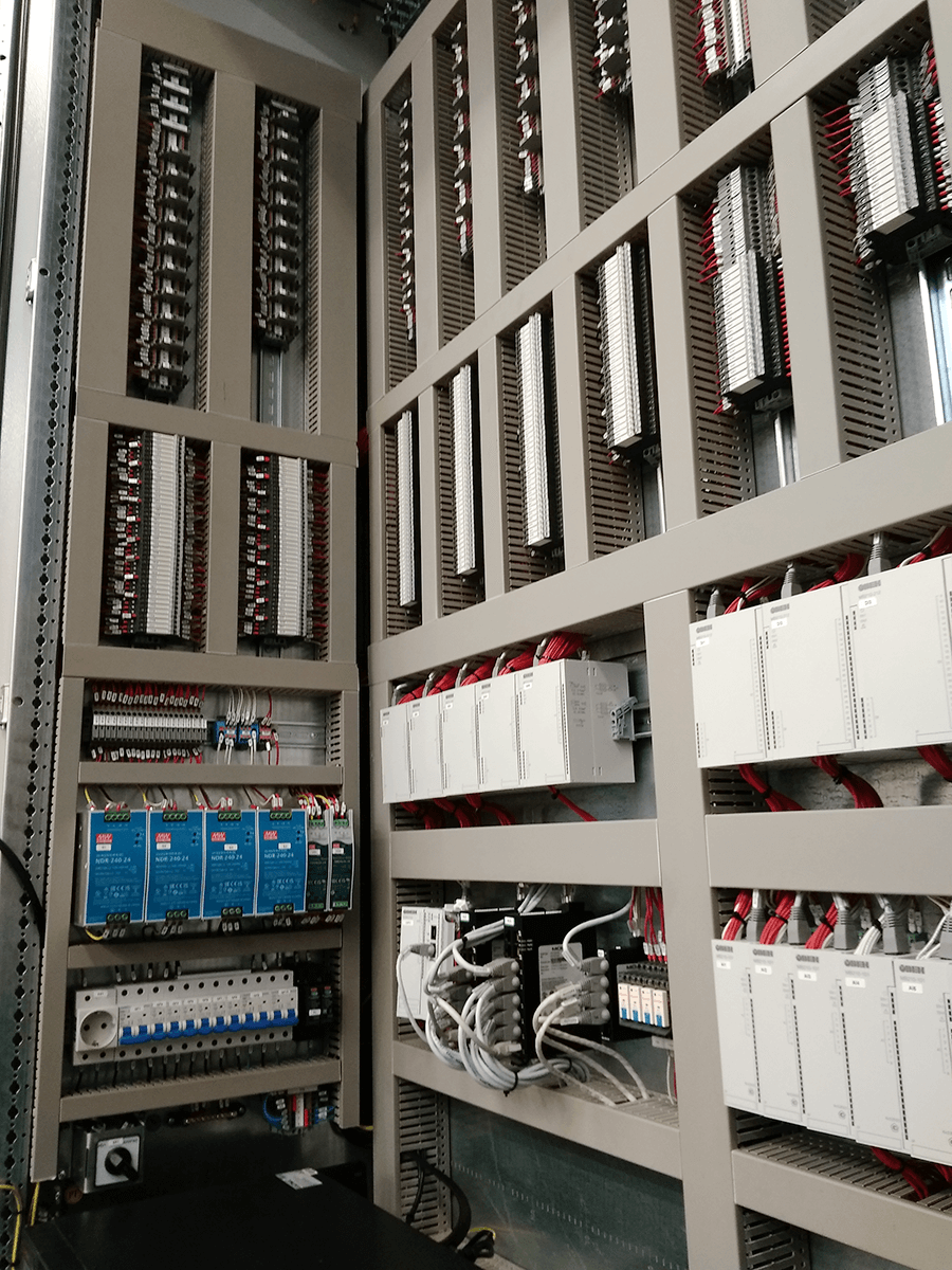

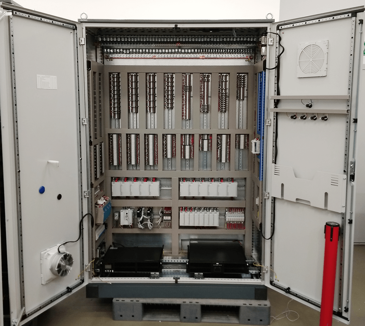

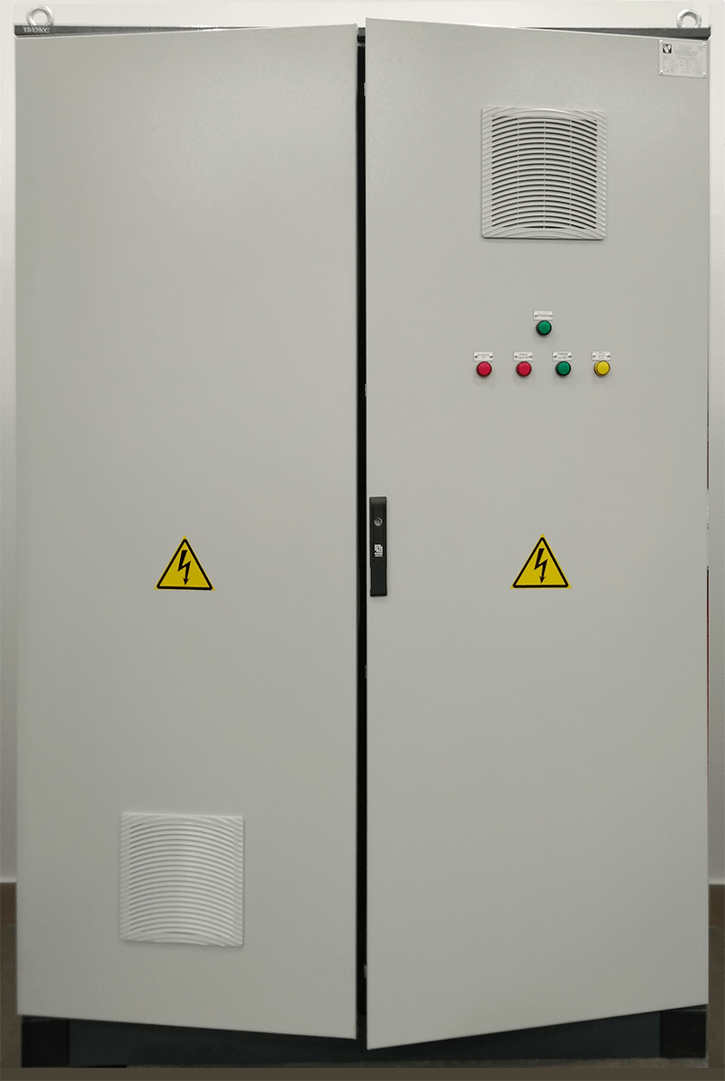

А.Р.: Автоматизированная система управления мобильного растворно-солевого узла в городе Губкинский Ямало-Ненецкого автономного округа. Солевые узлы используются для приготовления раствора, глушения скважин. Нашей задачей было разработать шкаф автоматизации и программное обеспечение для управления техпроцессом и контроля за оборудованием. Работа над этим проектом заняла несколько месяцев, он был реализован на базе контроллера ПЛК210 с весомым набором модулей ввода/вывода.
