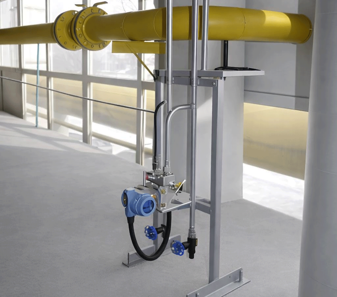

Вентильные блоки для безопасной работы датчиков
Для исключения односторонней перегрузки датчика дифференциального давления необходимо обеспечить правильный и безопасный ввод в работу (пуск), а также вывод из работы (останов) датчиков. Для этого в схему подключения включают вентильные блоки с уравнительным вентилем.

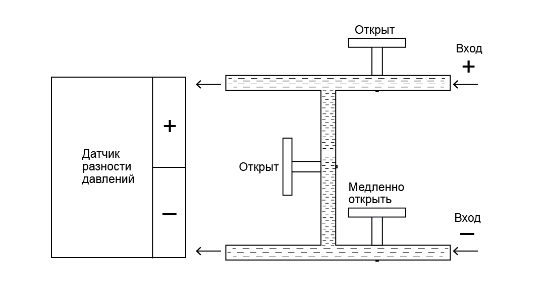

Порядок действий при запуске датчиков разности давления
Корректная последовательность операций при вводе датчика в работу обеспечивает одновременное увеличение давления на обе камеры.

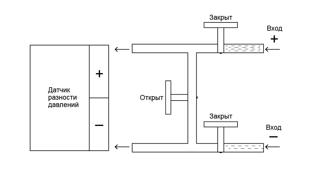

В исходном положении:
  1. Вентили блока в сторону «плюсовой» и «минусовой» камере должны быть закрыты – повернуты по часовой стрелке до упора.
  2. Уравнительный (средний) вентиль должен быть открыт.

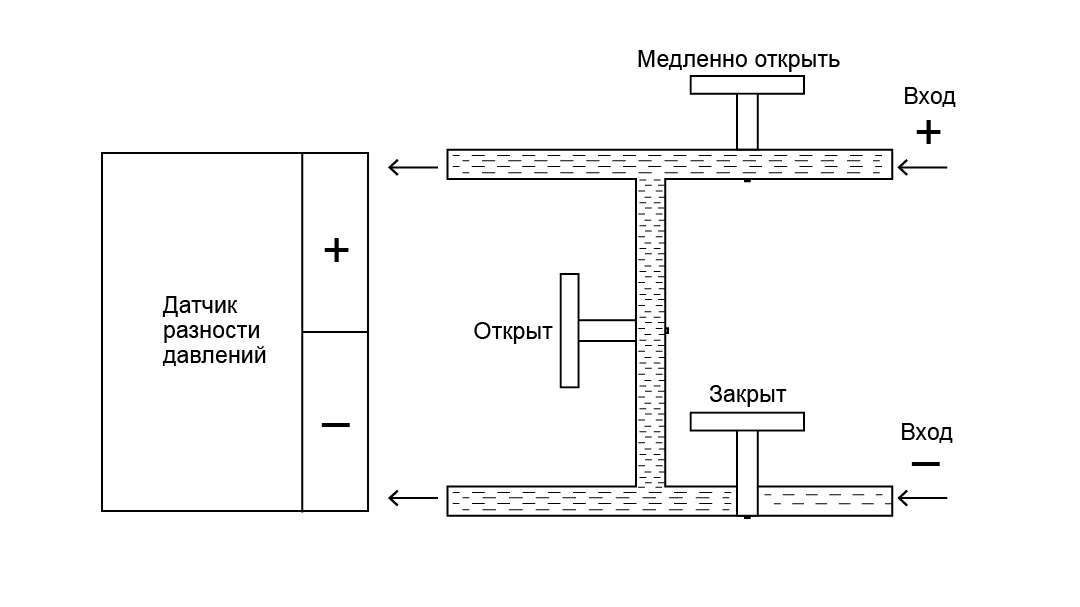

Далее выполняются следующие действия:
  1. После достижения рабочего давления в системе, не спеша повернуть ручку вентиля плюсовой камеры и подать рабочее давление в измерительные ячейки.
  1. При достижении рабочего давления медленно открыть вентиль минусовой камеры. Значение перепада давления должно быть в пределах верхнего предела измерения датчика дифференциального давления, не превышая его.
  1. Медленно закрыть уравнительный (средний) вентиль.
С этого момента датчик начинает измерять фактический перепад давления.
Важно убедиться, что рабочее значение перепада давления не превышает верхний предел измерения прибора.

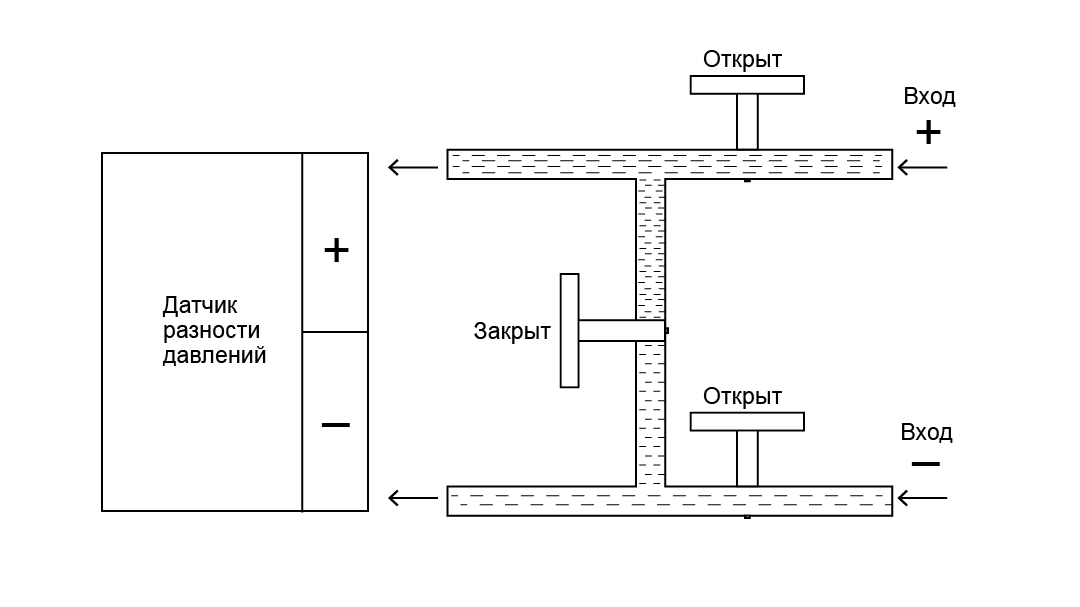

Порядок действий при останове выполняется в обратной последовательности:
  1. Открыть уравнительный вентиль (выравнивание давления).
  2. Закрыть вентиль линии низкого давления.
  3. Закрыть вентиль линии высокого давления.
Такая последовательность исключает возникновение односторонней нагрузки на мембрану при снятии давления.

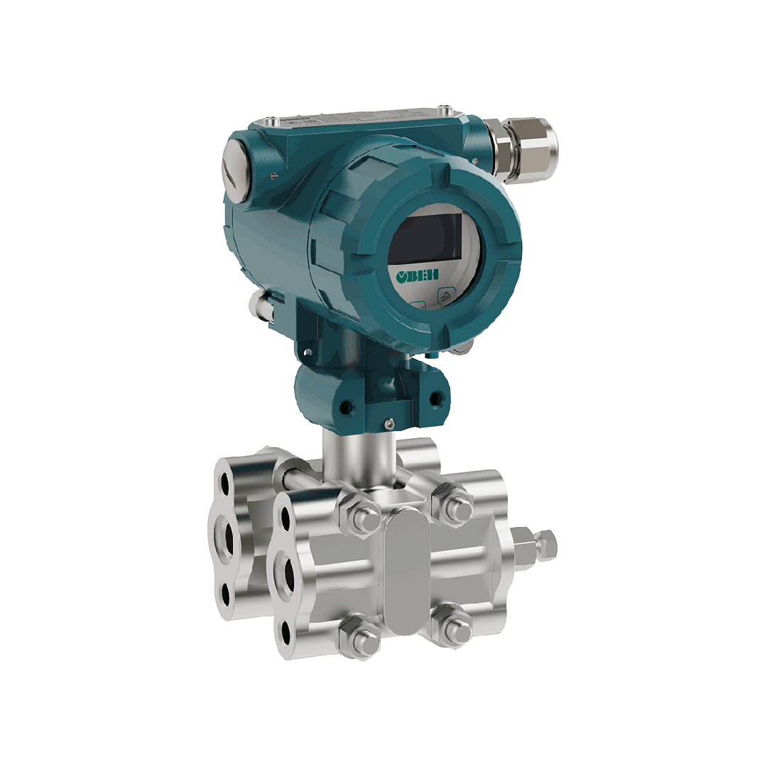

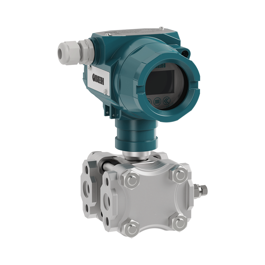

В ассортименте ОВЕН представлены датчики перепада давления ОВЕН ПД200 и ПД100И-ДД. Устройства рассчитаны на эксплуатацию в промышленных условиях, отличаются высокой перегрузочной способностью, устойчивы к кратковременным перегрузкам и могут использоваться в узлах контроля фильтров, теплообменников, расхода и уровня в закрытых емкостях.
ПД200-ДД – преобразователь дифференциального давления с выходом 4…20 мА, поддержкой HART или интерфейса RS-485 Modbus. Доступны исполнения с классом точности 0,1 % и 0,25 %.
ПД100И-ДД — преобразователь с аналоговым выходом 4…20 мА и классом точности 0,25 % или 0,5 %.

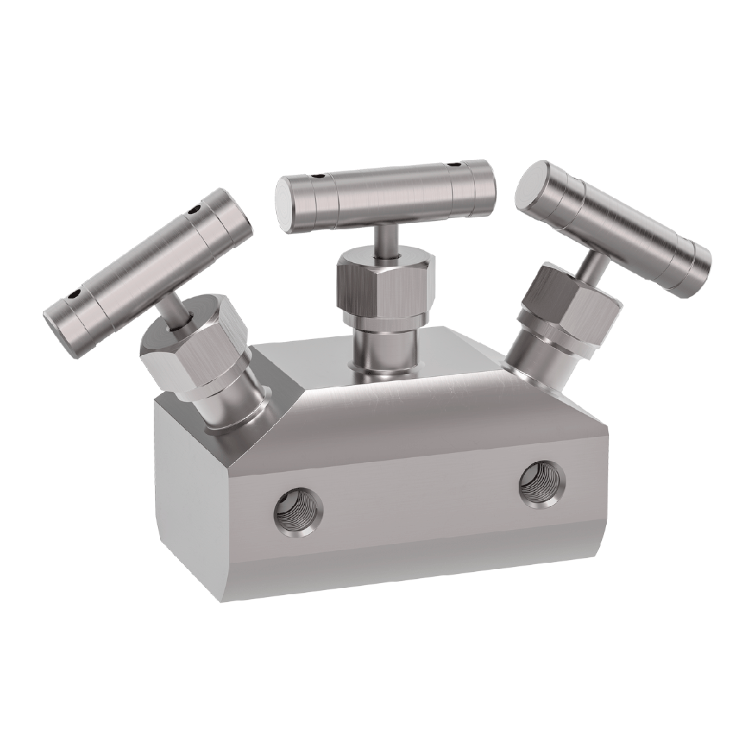

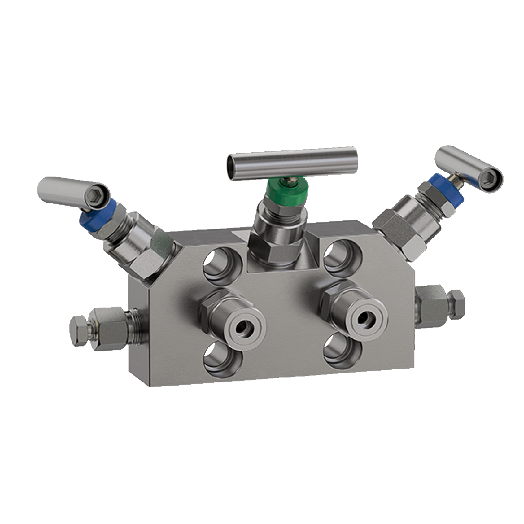

Для корректного подключения и безопасной эксплуатации датчиков применяются вентильные блоки. Их использование упрощает подключение и обслуживание (заполнение/продувка импульсных линий, проверка нуля, изоляция датчика), позволяет безопасно вводить прибор в работу и выводить из нее, а главное — снижает риск повреждения мембраны за счет контролируемого выравнивания давления и исключения резких перепадов при пуске, останове и переключениях.

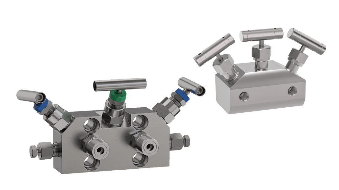

В ассортименте компании представлены:
БВ-300 и БВ-302 – вентильные блоки общепромышленной серии с фланцевым типом монтажа.
БВЭ-300 и БВЭ-302 – вентильные блоки экономичной серии с резьбовым типом монтажа.
