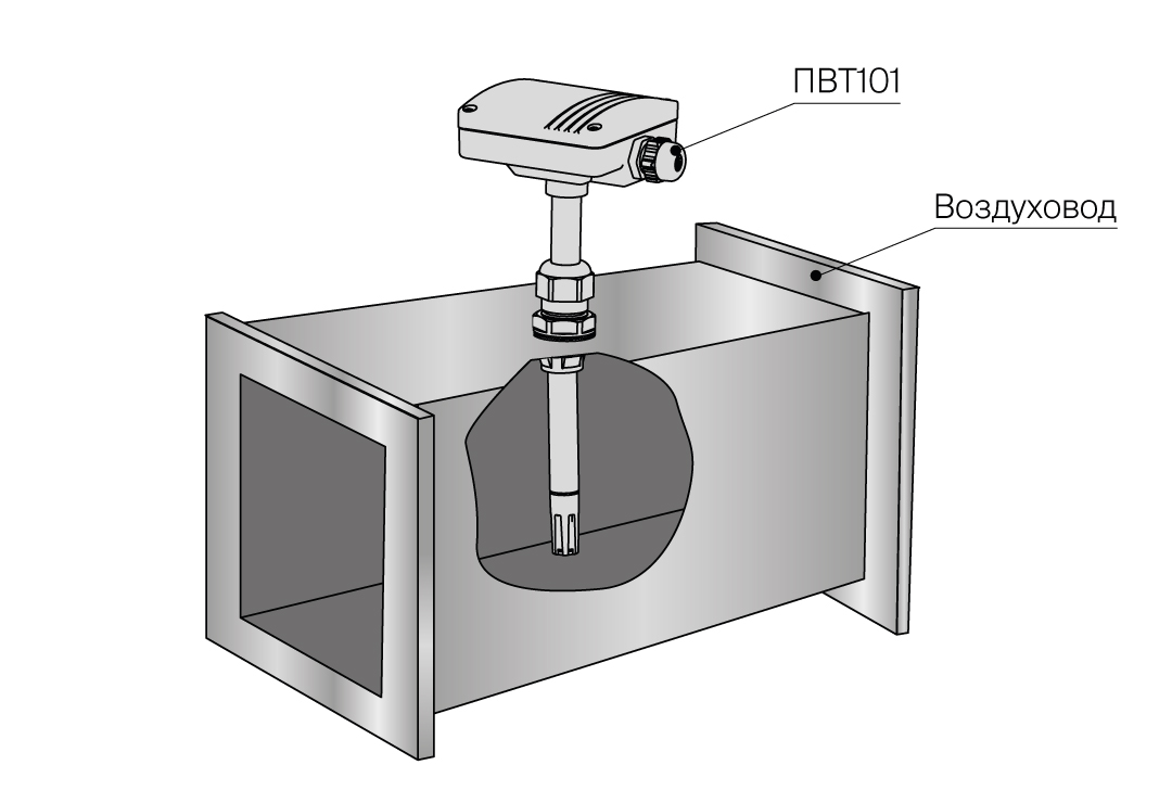

Канальные датчики температуры и влажности являются ключевым элементом систем отопления, вентиляции и кондиционирования воздуха (ОВК или HVAC). Они предназначены для измерения параметров воздуха в воздушном потоке и фиксируются в канале с помощью специального крепления. Полученные данные преобразуются в унифицированные сигналы и передаются на контроллер, который управляет работой вентиляционной системы.

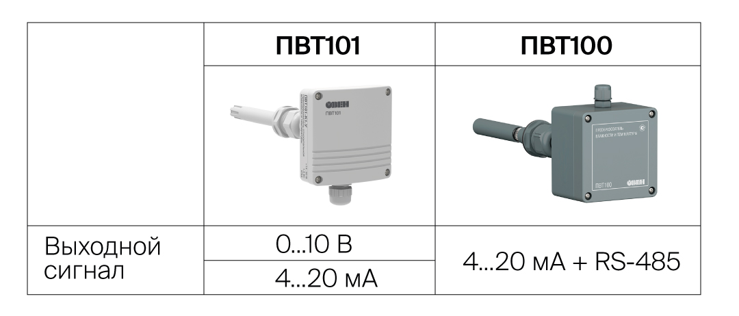

Наличие выходного сигнала по напряжению
В модели ПВТ100-К предусмотрен выход, позволяющий использовать как цифровой сигнал Modbus RTU (RS-485), так и токовый
4…20 мА.
В то же время, в ПВТ101 отсутствует цифровой выход, но он представлен двумя модификациями: одна имеет выход по току 4…20 мА, а другая — по напряжению 0…10 В.
Важно отметить, что большинство контроллеров, используемых в системах вентиляции, оснащены входом по напряжению 0…10 В, что обеспечивает совместимость с данными моделями.

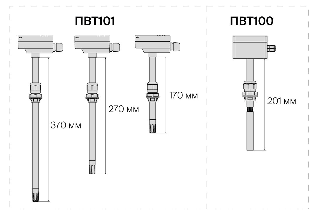

Разная длина погружной части датчика

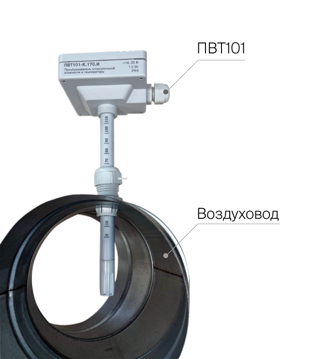

ПВТ101 выпускается в трёх вариантах исполнения, отличающихся длиной погружной части: 170 мм, 270 мм и 370 мм. На этой части с шагом 10 мм нанесены насечки.
Для обеспечения точного измерения характеристик воздушного потока зонд датчика должен находиться в центре воздуховода. Возможность выбора длины погружной части и наличие насечек на ней позволяют легко подобрать и установить датчик в нужном месте.
В то же время ПВТ100-К в канальном исполнении доступен только с погружной частью длиной 201 мм без насечек, что значительно ограничивает возможности монтажа, и в некоторых случаях может снижать точность измерений.

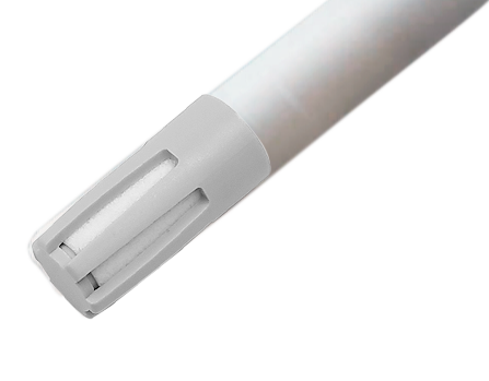

Конструктив зонда
В устройстве ПВТ101 предусмотрен фильтр со съемным колпачком, который защищает зонд от загрязнений. При необходимости колпачок можно быстро заменить, что делает обслуживание более удобным и экономичным. В модели ПВТ100-К отсутствует съемный колпачок, поэтому при загрязнении требуется полная замена зонда, что значительно дороже.

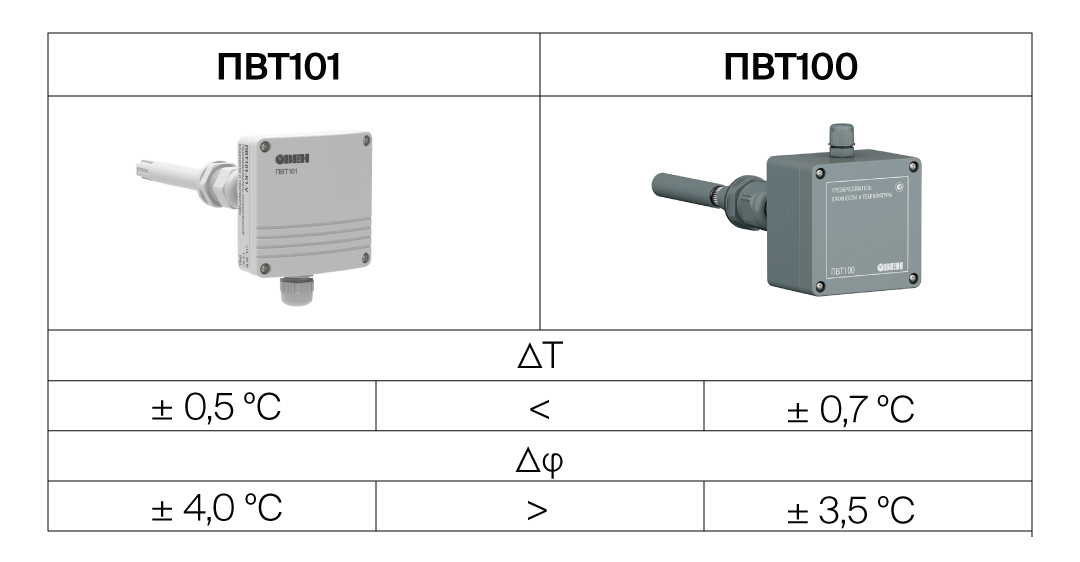

Сенсор
Применение нового сенсора в ПВТ101 позволило добиться абсолютной погрешности измерения температуры не более ±0,5 ⁰С, тогда как у ПВТ100-К она может доходить до ±0,7 ⁰С. Однако, несмотря на улучшение точности измерения температуры, относительная погрешность определения влажности увеличилась на 0,5 % и составляет ±4,0 %. Тем не менее, это увеличение погрешности компенсируется повышением долговременной стабильности устройства.

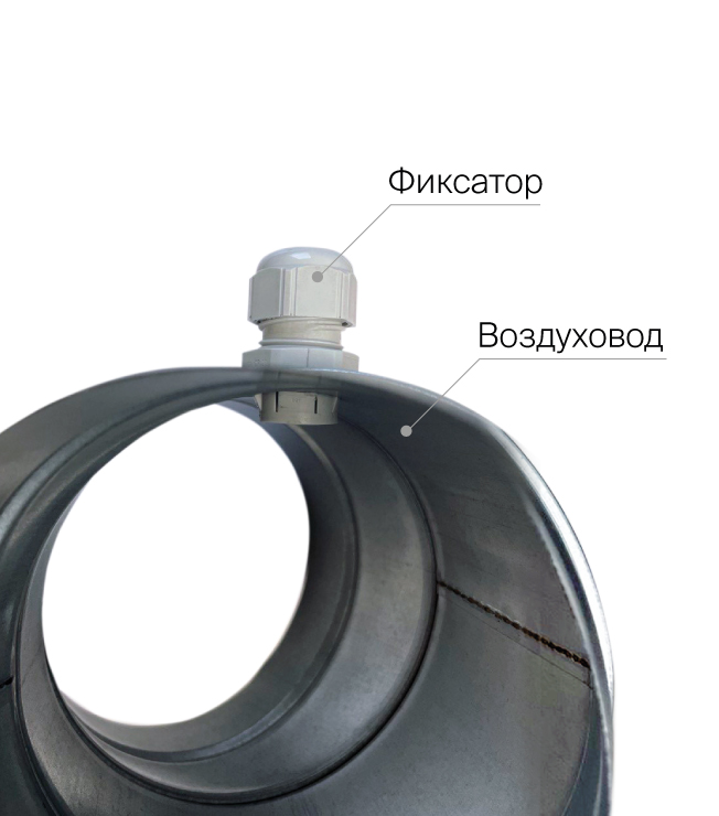

Способ крепления в канале
ПВТ101 и ПВТ100-К имеют одинаковый подвижный фиксатор, который позволяет удобно регулировать глубину погружения сенсора в воздушный поток.
