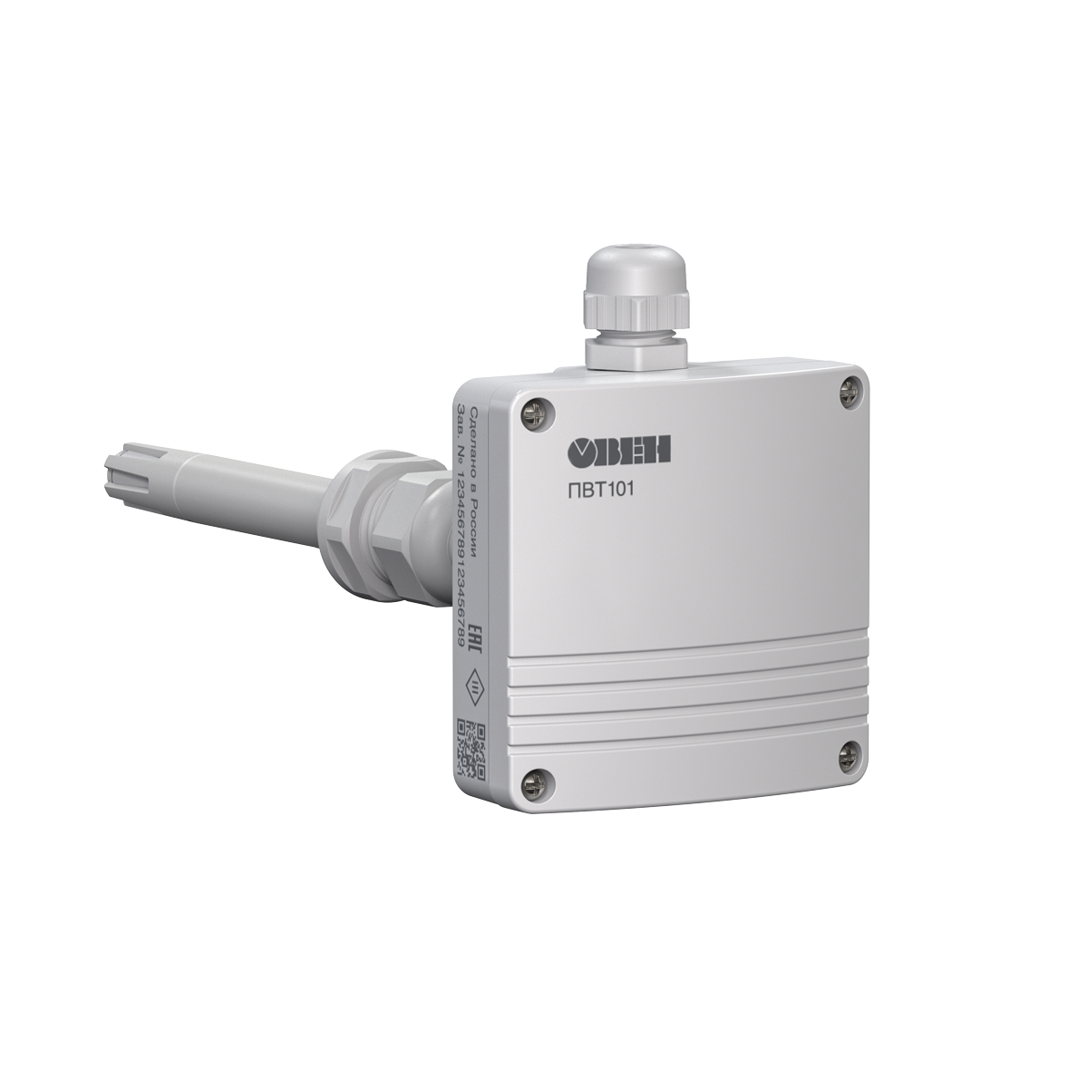

В III квартале 2023 года мы планируем выпустить новый канальный датчик влажности и температуры ПВТ101, который подойдёт для систем вентиляции. Кстати, в этой сфере сертификат средств измерений для датчиков влажности и температуры чаще всего не требуется, и мы учли это в новом продукте, в связи с чем стоимость таких датчиков будет ниже, чем у датчиков с сертификатом СИ.

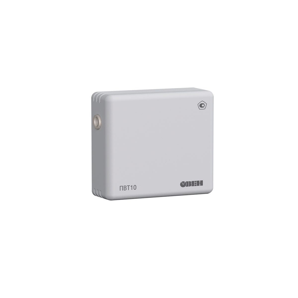

ПВТ10 можно использовать при автоматизации жилых зданий и офисов, больниц и музеев, банков и кинотеатров, а также серверных. Датчик сертифицирован как средство измерения, имеет малые габариты и эстетичный дизайн, что немаловажно для мест общественного пользования.

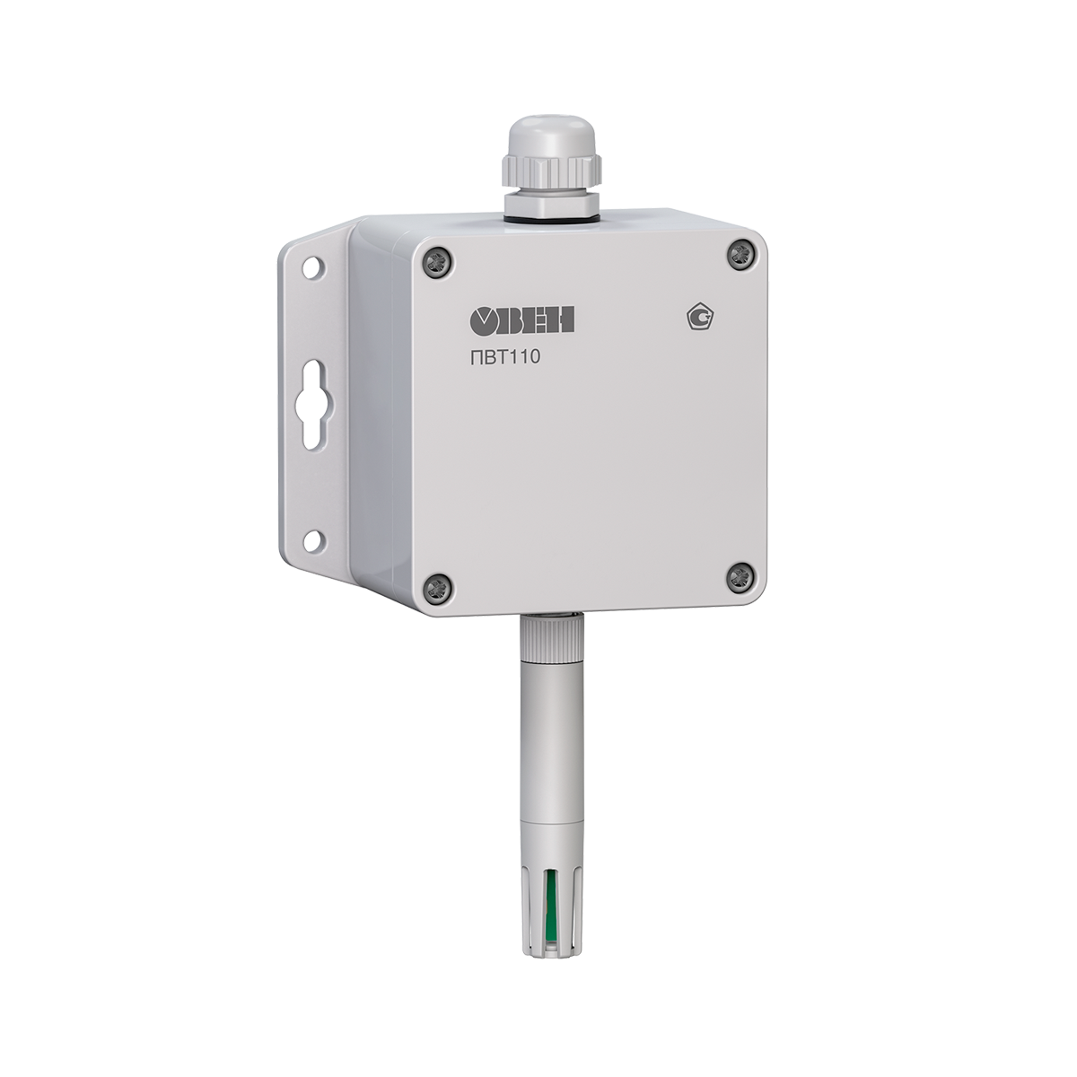

Датчик влажности и температуры ПВТ110 – наша новинка – легко настраивается без внешних программ и имеет простой настенный монтаж. Он также сертифицирован как средство измерения, часто применяется при автоматизации зданий, в общественных местах, бассейнах, серверных пищевой промышленности и на складах. Модель представлена в исполнении как со встроенным, так и с выносным зондом.

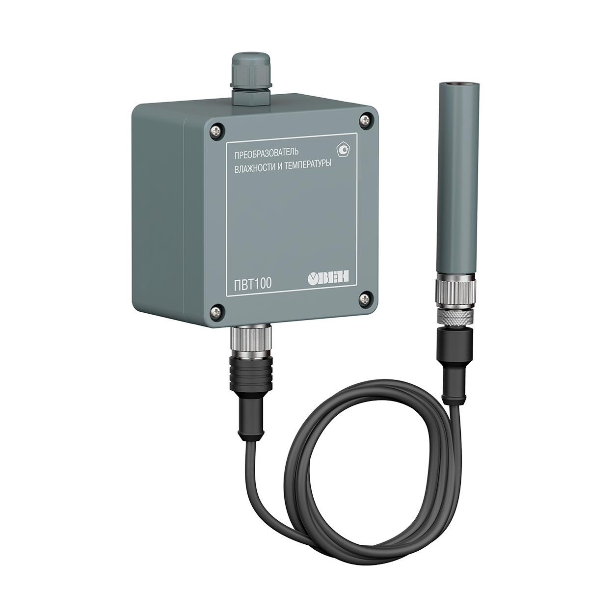

И, наконец, «классика» – ПВТ100. Продукт, проверенный временем и тысячами клиентов. Датчик является средством измерения. Датчик влажности подходит для теплиц и грибниц, свиноферм и птичников, а также для промышленности, в том числе, и для высоких температур (до +120 ⁰С – модификация ПВТ100-Т).
