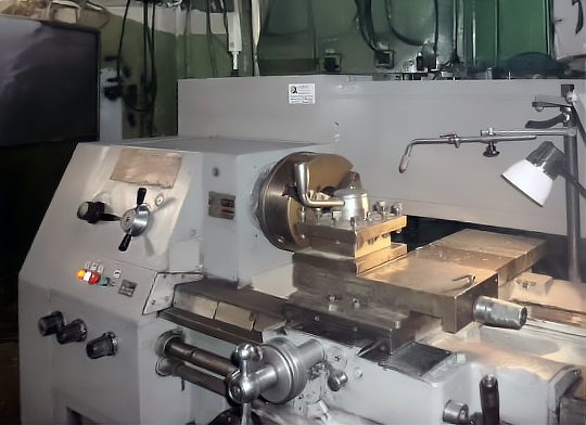

Когда электронная начинка старого токарного станка выходит из строя, его пора сдавать в металлолом. И отправиться в банк за кредитом, чтобы купить новый. Или же модернизировать устаревшее оборудование с использованием продукции ОВЕН. Как раз второй вариант выбрал заказчик – производитель пластмассовых и строительных металлических конструкций, который нанял Николая Нагибина, инженера АСУТП из г. Волгограда, для модернизации советского токарного станка ФТ-11. Николай не просто справился с задачей, но и перевёл модернизацию на поток. Подробнее – в нашей беседе c новым «Героем месяца».

Модернизация станка ФТ-11 на базе ОВЕН ПР100
Благодарим вас за пожелания по развитию нашего оборудования. А теперь расскажите о проекте модернизации старого советского станка, в котором вы использовали продукцию ОВЕН.
Н.Н.: Лет 15 назад ко мне обратились заказчики, у которых было несколько станков ФТ-11. Там стояла старая советская электроника, которая отработала все мыслимые сроки и постоянно ломалась. Но сама механика станков была в хорошем состоянии. Задача была использовать что-то простое, но так, чтобы всё снова работало. Выбор тогда пал на ПР110, я написал нужное ПО. Позже этот проект был опубликован на сайте ОВЕН, и со мной связалось очень много людей. Я стал предоставлять им документацию и ПО, чтобы они тоже модернизировали станки. Со временем ПР110 устарело, и я перешёл на ПР200, так как оно проще программировалось, и это нравилось многим людям. Но вышло новое реле ПР100 – оно проще и дешевле, и теперь можно модернизировать станки на нём.Owen Logic позволяет легко менять платформу устройства.
А новые функции у станка после модернизации появились?
Н.Н.: Да, появилась новая функция – автоматизация нарезки резьбы на станке, благодаря которой работа токаря упростилась. Ведь для выточки детали требуется остановить резец в определённом месте. А так как токарь монотонно занимается этим целый день, он может отвлечься и упустить момент. В таком случае резец ударяется о деталь и отправляется в мусорную корзину. Замена резца тоже занимает время. Модернизация же позволила автоматизировать остановку резца точно в заданном месте, снизив и затраты на расходники, и время простоя оборудования.
