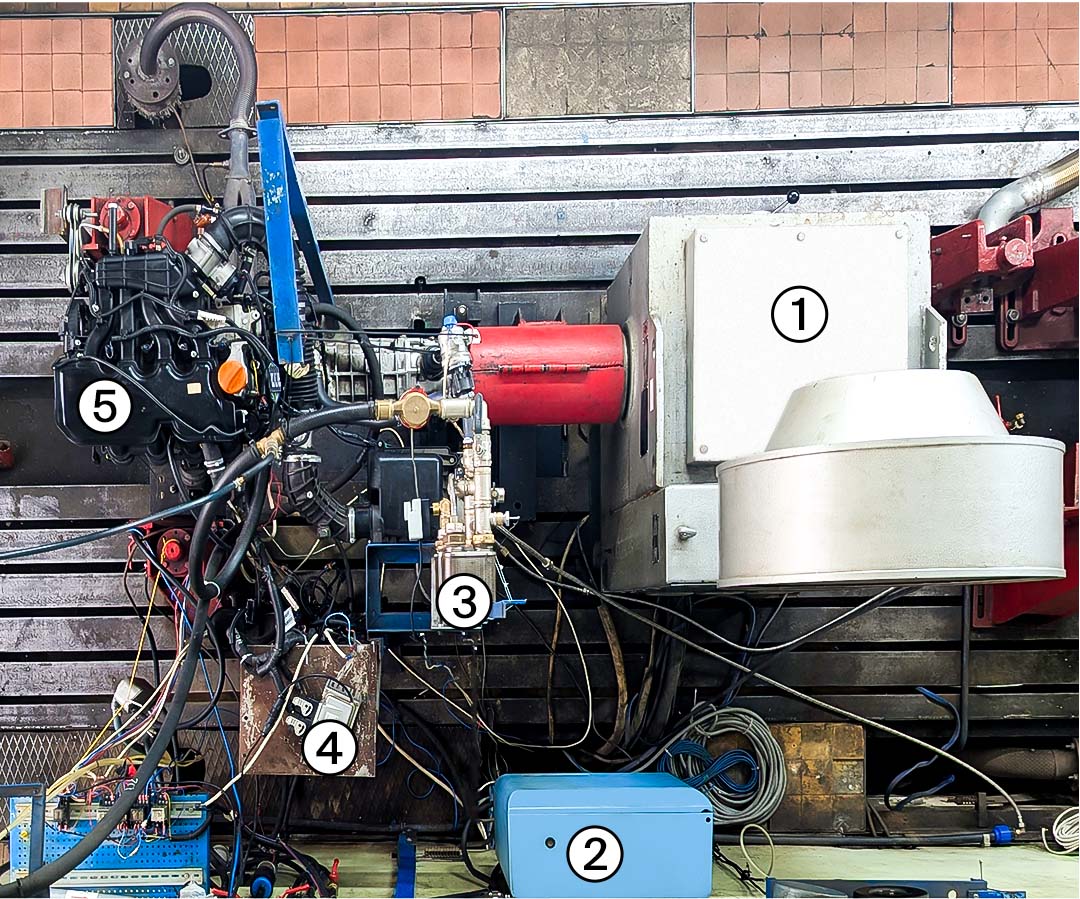

Стенд размещен в специальном помещении на отдельном фундаменте для снижения воздействия вибраций на здание. Помещение разделено на две части – моторный отсек с лабораторным оборудованием и пультовая, из которой происходит управление испытаниями.
Основу стенда составляют:
  • испытываемый двигатель внутреннего сгорания;
  • электрическая тормозная установка, позволяющая рекуперировать выработанную двигателем механическую энергию обратно в электросеть института;
  • приборная панель с оборудованием ОВЕН – ПЛК150* и ТРМ12;
  • система охлаждения двигателя с теплообменником и водяной циркуляцией;
  • систему удаления отработавших газов;
  • весовой расходомер топлива.
Моторный стенд лабораторной работы: 1 – тормозная установка, 2 – весовой расходомер топлива, 3 – теплообменный аппарат,
4 – инженерный блок управления двигателем, 5 – испытываемый двигатель

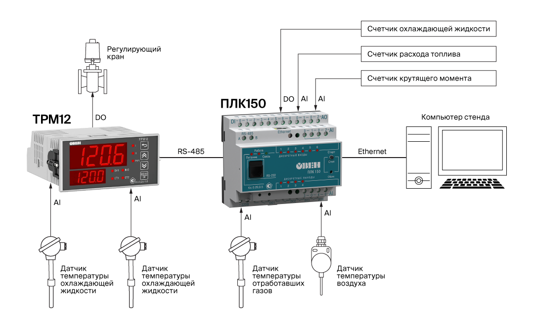

Модернизацию лабораторного стенда осуществили на базе программируемого контроллера ОВЕН ПЛК150, ПИД-регулятора ТРМ12 и группы температурных датчиков. ПЛК150 и ТРМ12 установлены в пультовом отсеке бокса на приборной стойке.
Функциональная схема автоматизации моторного стенда
Система обеспечивает контроль следующих технологических параметров:
  • температура отработавших газов;
  • крутящий момент двигателя;
  • расход топлива Gт;
  • температура воздуха в моторном отсеке бокса;
  • температура охлаждающей жидкости на входе и выходе из системы охлаждения ДВС;
  • расход жидкости в горячем контуре системы охлаждения ДВС.
В лабораторном боксе установлен расходомер, который представляет собой весы с топливным баком объёмом 350 мл. ПЛК150 контролирует наполнение бака и рассчитывает расход топлива Gt.
Расход топлива Gt рассчитывается по формуле:
где m – масса топлива в начале и конце измерения, ∆t – продолжительность замера.
Тепловой режим двигателя контролирует датчик ДТС, который измеряет температуру охлаждающей жидкости и подает сигнал на ТРМ12 для регулирования расхода холодной воды во внешнем контуре теплообменного аппарата. В качестве исполнительного механизма используется задвижка с двухпозиционным управлением. Задвижка регулирует подачу воды в ручном и автоматическом режимах в разных циклах: работа, прогрев холодного ДВС, авария по перегреву. При превышении допустимых значений температуры охлаждающей жидкости или отработавших газов происходит аварийное отключение топливоподачи (размыкание промежуточного реле цепи питания топливных форсунок).

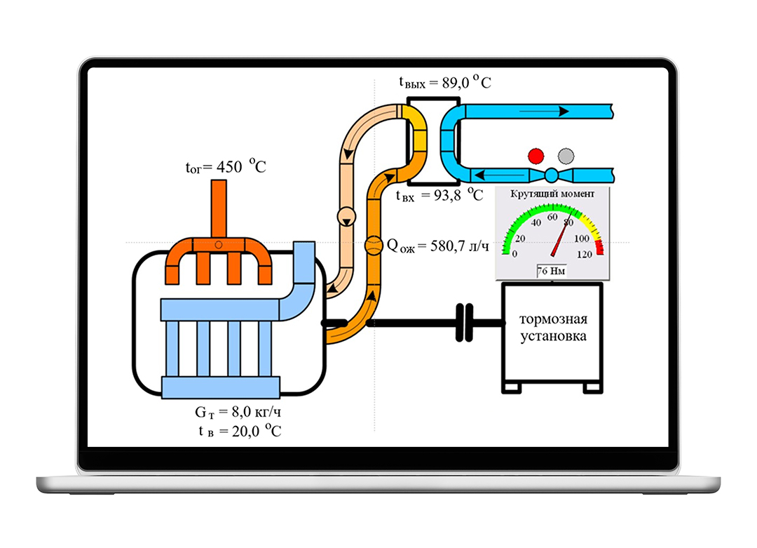

Мнемосхема стендовой измерительной системы

В результате модернизации АСУ при проведении испытаний двигателя внутреннего сгорания обеспечивается:
  • автоматическое поддержание теплового режима двигателя;
  • визуализация технологического процесса испытаний ДВС;
  • расчет расхода топлива с использованием существующего оборудования в автоматическом режиме;
  • безопасность проведения работ благодаря защитному отключению топливоподачи при превышении допустимых температур.
