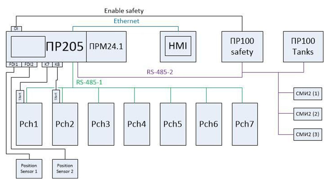

И.П.: Конечно. Тоже как раз на оборудовании ОВЕН был сделан – на ПР205. У нас есть установка нанесения крема и формования вафельного пласта. Идут вафельные листы, на которые намазывающей головой наносится крем и затем на спиральном складывателе формируется пласт. Лист отправляется под калибровочный вал (прижим) на спиральный холодильник. И вот я туда вместо Siemens 7300 купил и поставил ПР205 с модулем расширения и двумя ОВЕН ПР100: один как вторичный контроллер, второй как реле безопасности запрограммировал. Запускал долго, так как непривычная среда разработки была. Но в итоге получилась классная система. Функционал сравним с Siemens 7300. Нисколько не уступает. У нас эта система отработала уже три года – и никаких проблем не возникало. А самое главное – я купил еще одну ПР205, запараметрировать и положить ее на склад как ЗИП: в случае, даже если что-то полностью выгорит, она меняется в течение 10-15 минут.

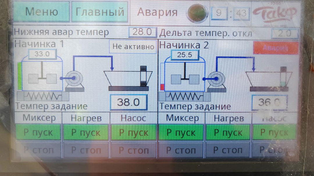

На ПР у нас еще проекты реализовал – автоматизировал заливку форм шоколадом для конфет и чеквейер восстановил. Хотя с обоими проектами пришлось повозиться. Зато именно автоматизируя тот или иной участок, понимаешь, что приносишь пользу.

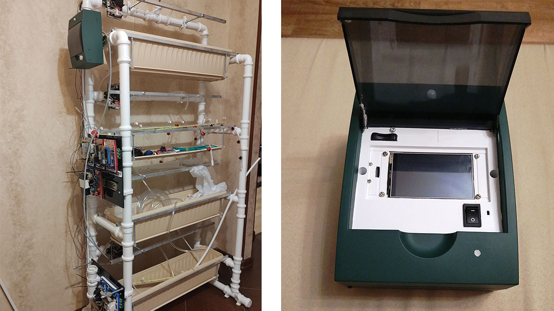

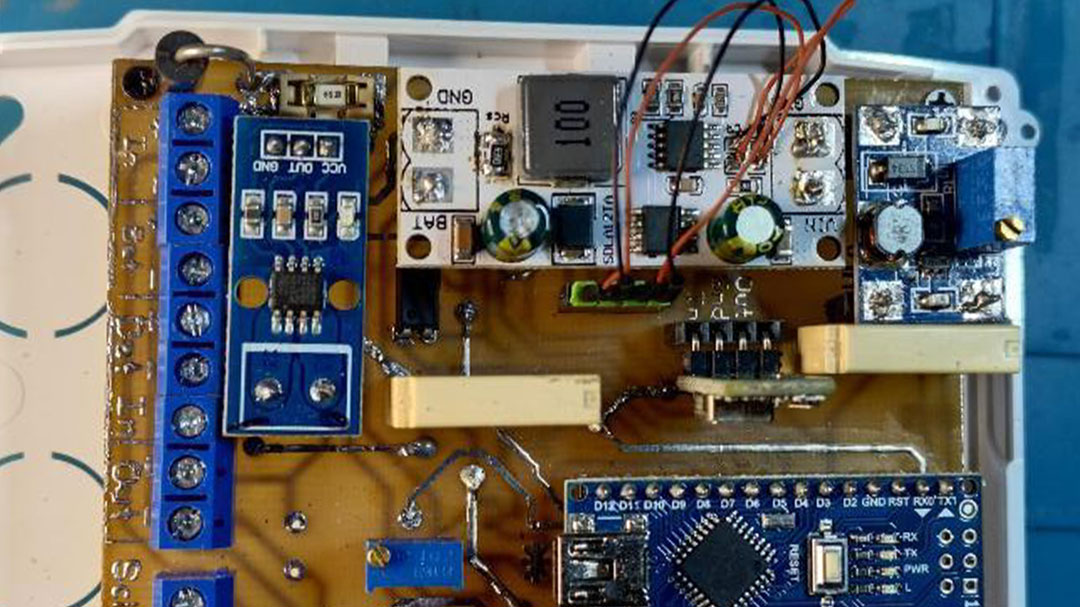

И.П.: Одно из моих увлечений связано с программированием – я спроектировал собственный контроллер, работаю над ним. Хочу сделать домашнюю оранжерею, который будет сама поливаться в зависимости от погодных условий, подкармливаться удобрениями, включать искусственное освещение, когда темно. Уже несколько лет этим занимаюсь и сейчас нахожусь на финишной прямой. Очень хочется зимой собственную клубнику есть.
Увлечения после работы: оранжерея и контроллер
