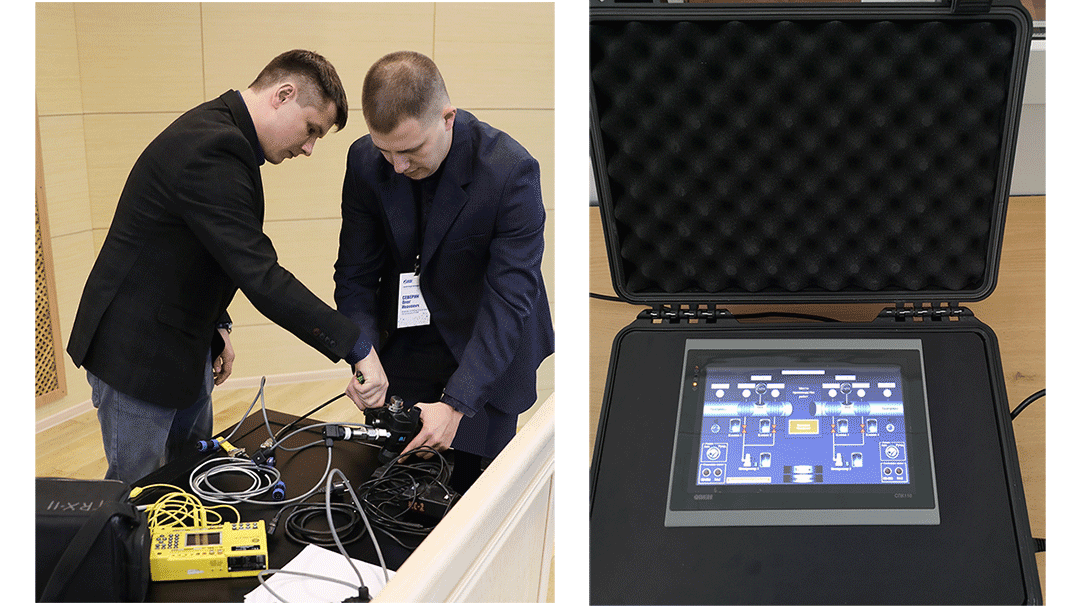

Инженеры Ортьягунского линейного производственного управления (филиал ООО «Газпром трансгаз Сургут») Василий Горбань и Олег Северин представили проект, который доказывает: обеспечить промышленную безопасность на сложнейших объектах можно с помощью доступного отечественного оборудования. Их разработка получила высокую оценку жюри в номинации «Автоматизация, цифровизация и развитие информационных систем» на конференции молодых специалистов.
Василий Горбань и Олег Северин,инженеры Ортьягунского линейного производственного управления и Пульт управления и контроля на базе оборудования ОВЕН

Проект включает две независимые, но построенные на единой технологической платформе системы на базе контроллеров и модулей ввода-вывода ОВЕН.
  1. Система дистанционного управления линейными кранами на магистральном газопроводе
Система автоматизированного управления запорной арматурой магистрального трубопровода позволяет контролировать ее состояние и технологические параметры (например, давление, положение и т.д.), минимизируя необходимость присутствия персонала на удаленных или труднодоступных участках.
  1. Система мониторинга работ повышенной опасности (РПО) на газопроводе

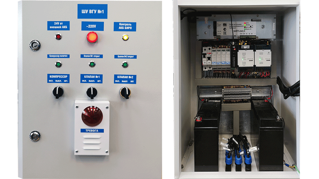

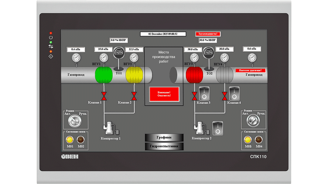

Разработано уникальное решение для контроля параметров в месте производства ремонтных работ на газопроводе. Система следит за давлением во временных герметизирующих устройствах (ВГУ) и уровнем загазованности, передает данные на центральный пульт и поддерживает давление в ВГУ с помощью компрессора, сигнализируя о любых отклонениях. Инженеры отмечают, что прямых аналогов такой системы на рынке они не нашли, поэтому спроектировали её с нуля сами.
Шкаф управления ВГУ на базе модулей ввода-вывода ОВЕН Мх110
Мнемосхема контроля и управления ВГУ на базе сенсорного панельного контроллера ОВЕН СПК110
«Обе системы предназначены для разных задач, но принципиальных различий нет. Задачи систем — это сбор технологических параметров и управление исполнительными механизмами», - говорят авторы.

Для своих проектов инженеры выбрали проверенную связку из модулей ввода-вывода Мх110 и сенсорного панельного контроллера СПК110. За сбор данных с датчиков давления и загазованности отвечают модули аналогового ввода ОВЕН МВ110-8А, обеспечивающие высокую точность передачи параметров в суровых климатических условиях. Управление исполнительными механизмами и сбор дискретных сигналов реализованы на базе модулей дискретного ввода-вывода ОВЕН МК110-8Д.4Р, которые отличаются надежностью и простотой интеграции. Основой системы стал программируемый контроллер со встроенным сенсорным экраном ОВЕН СПК110, на котором реализована не только сложная логика управления процессами, но и удобная визуализация для локального мониторинга всех технологических параметров.
Использование контроллера в связке с модулями расширения входов-выходов позволило создать решение, которое полностью закрывает текущие задачи автоматизации проекта.
