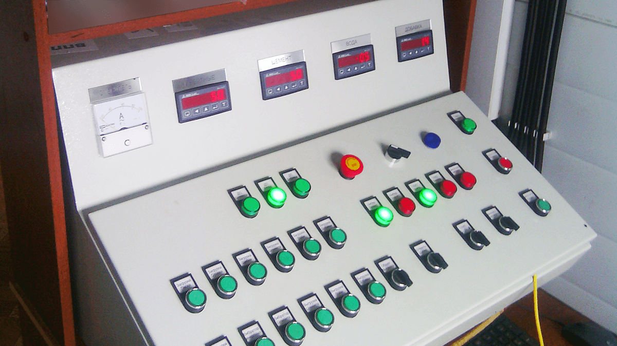

Шкафы управления на базе оборудования ОВЕН

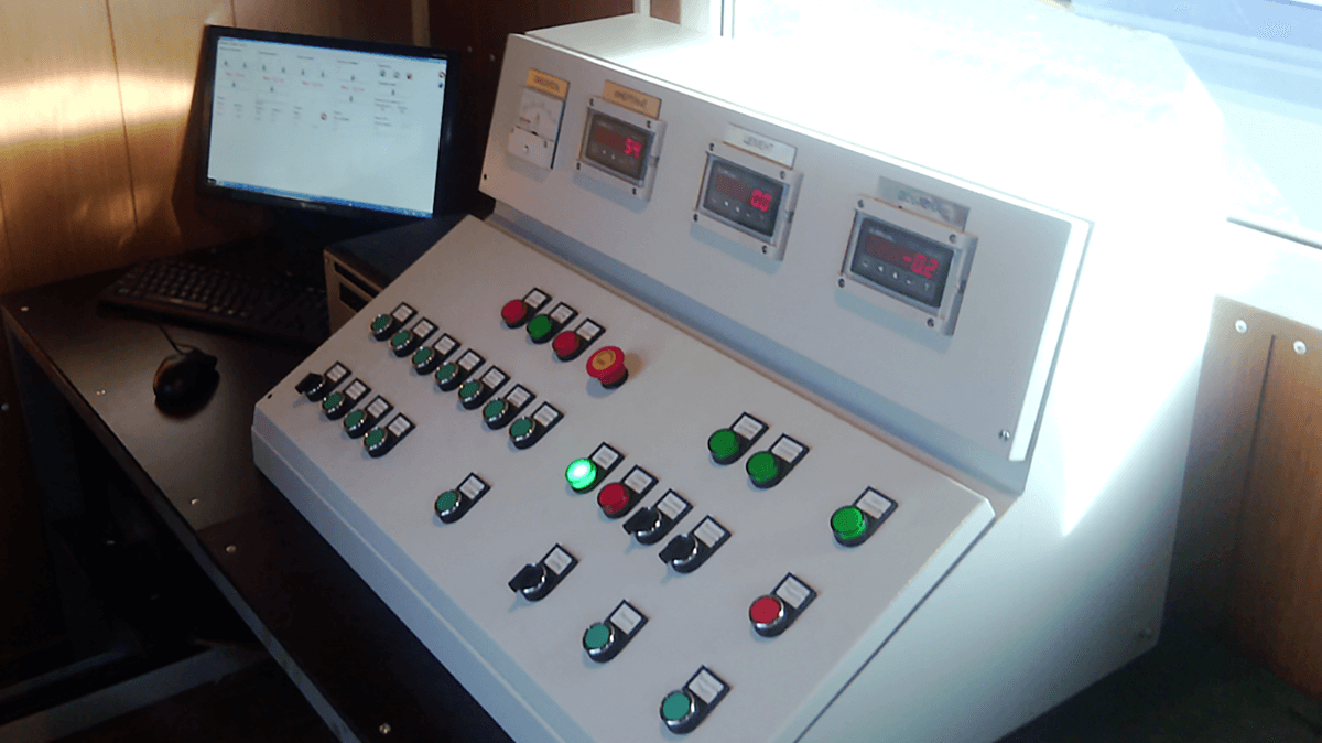

Система в процессе работы

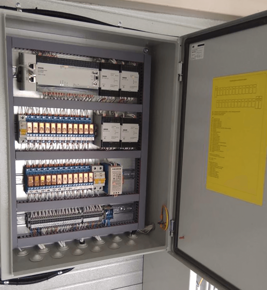

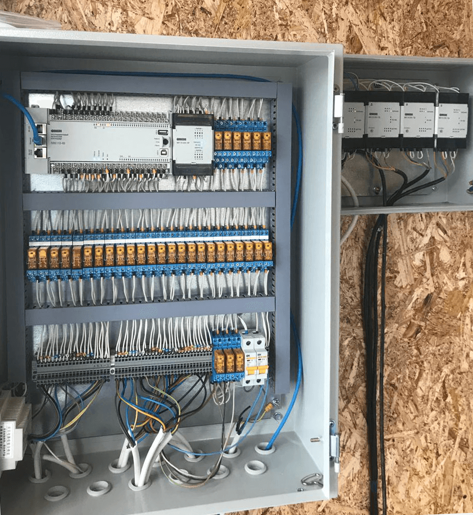

В одном из недавно завершенных проектов в г. Грозном для автоматизации бетоносмесительной установки и растворобетонного узла вы применяли наши ПЛК и модули ввода-вывода. Что можете сказать о них?
С.К.: Вполне всем доволен, оборудование без сюрпризов и ненужных нюансов. В этом проекте я использовал программируемый контроллер ПЛК110,модули дискретного ввода (DI) МВ110 и модули дискретного вывода (DO) МУ110. Эти преобразователи хорошо зарекомендовали себя.

С.К.: Рационализаторские предложения есть всегда. Простой пример: для бетонных систем важно измерять нагрузку двигателя смесителя, поэтому для амперметра хотелось бы изменить диапазон скорости обновления данных. А еще можно было бы разделить входы в ОВЕН ПЛК110 на группы, а выходы, наоборот, объединить. Но это, скорее, мои субъективные пожелания, соответствующее моим задачам. Менять что-то кардинально не вижу причин. Нюансы есть всегда, а в целом у вас отличное оборудование, и я смело рекомендую его и заказчикам, и коллегам.
