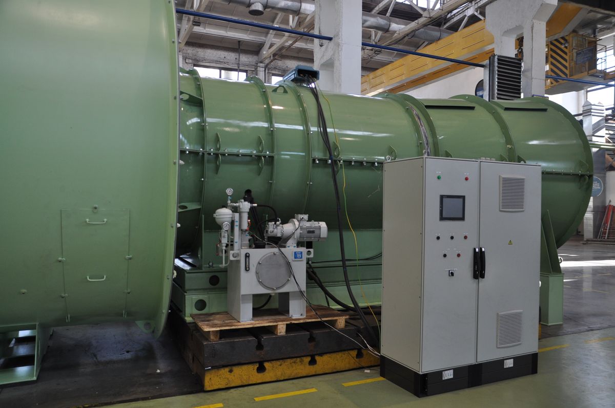

Более 10 лет компания «АМЗ «Вентпром» (г. Артёмовский) использует оборудование ОВЕН при изготовлении крупных вентиляционных установок. Сегодня предприятие с 80-летней историей производит вентиляционные установки и сопутствующее оборудование для обеспечения вентиляции шахт, тоннелей и метрополитенов, а также системы автоматического управления.

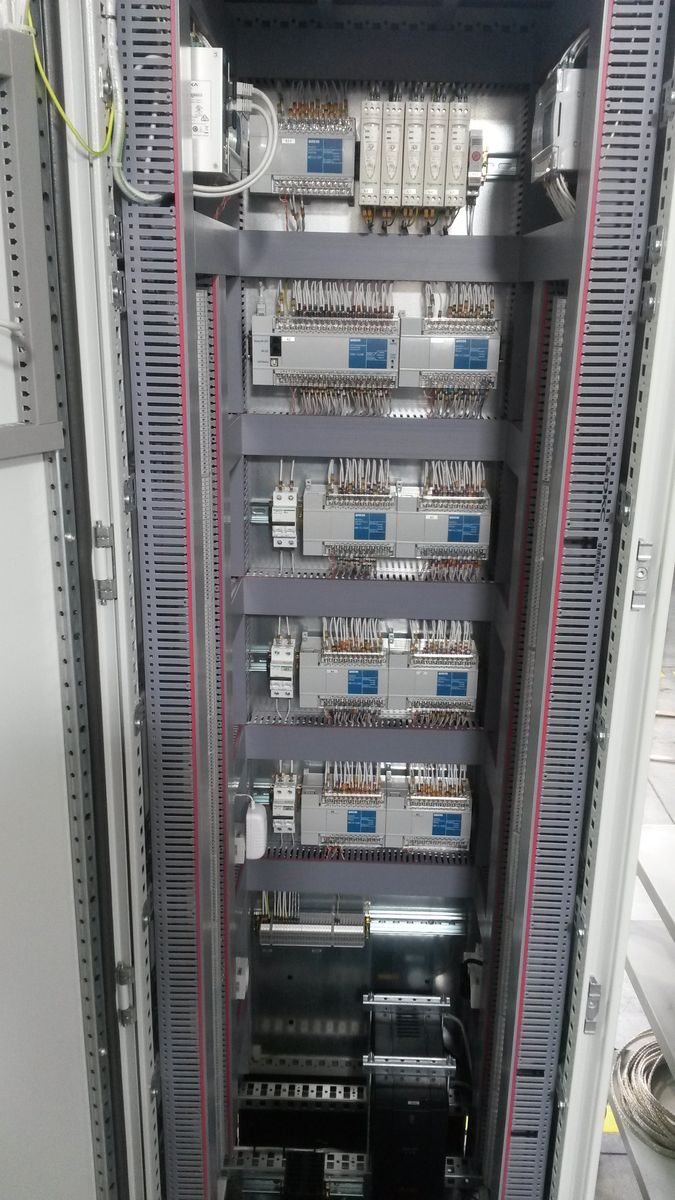

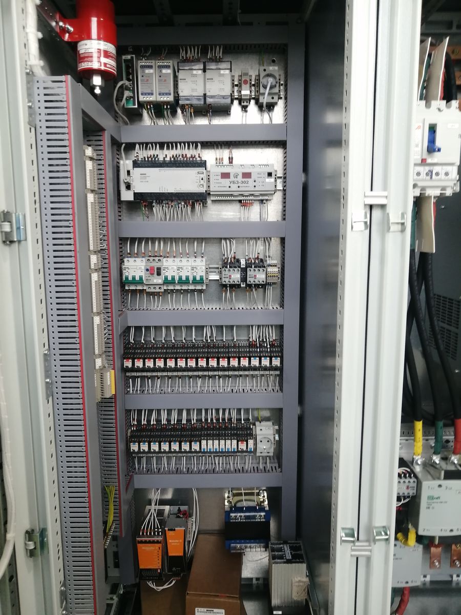

В качестве управляющего устройства в нашей системе используется контроллер ОВЕН ПЛК160 совместно с модулями аналогового ввода МВ110. Кроме того, в некоторые системы устанавливали терморегуляторы ТРМ138 и сетевые фильтры БСФ различных мощностей.

И.Д.: С момента первого применения вашего оборудования мы установили в системы автоматики около 500 единиц ПЛК160 и примерно такое же количество модулей МВ110-8А. Критичных нареканий к ПЛК нет – разработанная компанией ОВЕН несколько лет назад обновленная модель ПЛК160 [М02] показала себя с хорошей стороны.
А вот с модулями МВ110 дело обстояло чуть иначе, поскольку они довольно чувствительны ко всякого рода неверным подключениям к ним электрических цепей. На объектах это порой случается, ведь монтаж выполняется людьми различной квалификации. Однако мы все равно предпочитаем использовать модули МВ110 в наших системах автоматики, поскольку они многофункциональны, а из строя выходят довольно редко.

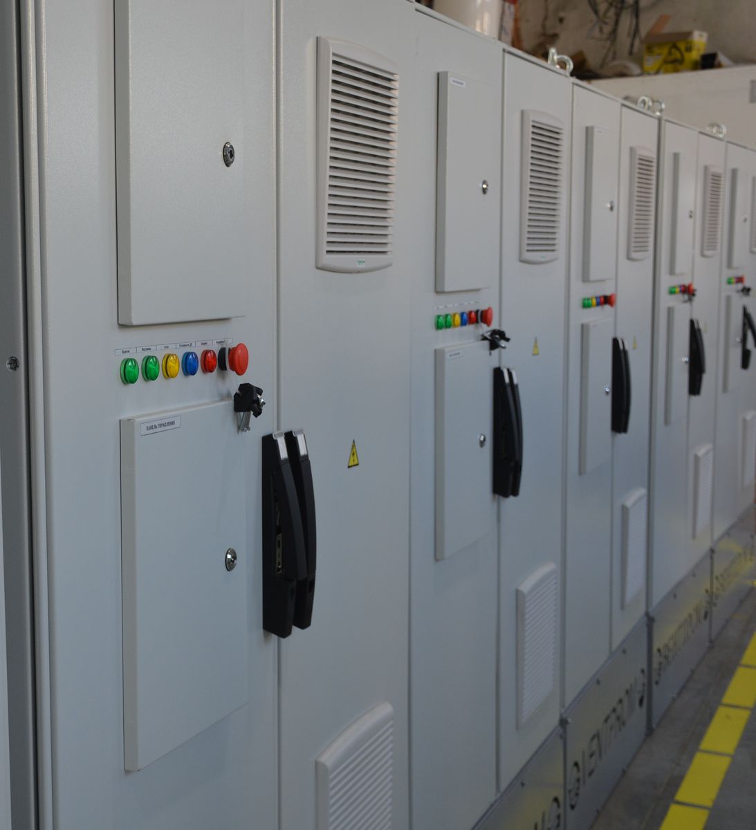

И.Д.: Со своей стороны, мы стараемся в полной мере реализовать все пункты технического задания, а также выполнить комплексную заводскую проверку оборудования, протестировать все режимы, и тогда на самом объекте нам останется лишь меньшая часть работы – всё это правильно подключить и опробовать совместно с местными службами эксплуатации.
