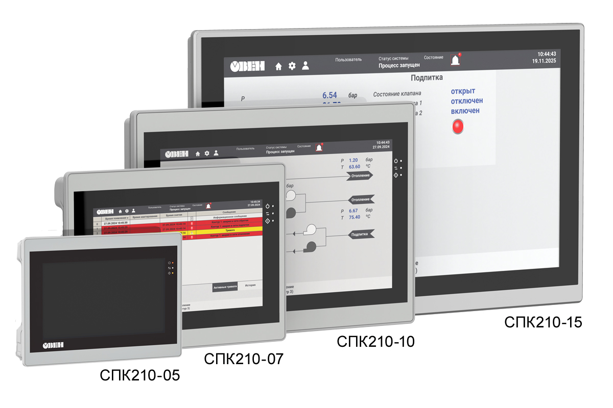

Линейка сенсорных панельных контроллеров ОВЕН СПК210
Сенсорный панельный контроллер (СПК) совмещает в себе функции программируемого логического контроллера (ПЛК) с панелью оператора (HMI). Панельный контроллер позволяет решать многие задачи в рамках одного устройства: сбор данных с других приборов системы автоматизации, выполнение пользовательской логики, отображение информации о технологическом процессе, архивирование параметров и их передачу в SCADA-систему или облачный сервис. Новая линейка ОВЕН СПК210 – логическое продолжение линейки контроллеров СПК1хх [М01].
Основная цель разработки линейки СПК210 – создание новой аппаратной платформы, которая расширяет количество выпускаемых модификаций, а также переход на доступные компоненты.
Основные отличия СПК210 от СПК1хх [М01]:
  • наличие 4-ядерного процессорного модуля, который увеличивает производительность контроллера и уменьшает время цикла его задач (переход на новый процессор не снизил время отклика экрана СПК на действия пользователя);
  • три интерфейса RS-485, один из которых гальванически изолирован от всех остальных узлов прибора;
  • один интерфейс RS-232;
  • переключаемые интерфейсы USB A и USB B (не могут использоваться одновременно, выбрать активный интерфейс можно в веб-конфигураторе или экранном конфигураторе прибора).

Диагональ экрана
7,0”
10,2”
15,6”
4,3” (старт продаж во втором квартале 26 г.)
7,0”
10,2”

Развитие линейки СПК210
В 2026 году планируется завершение формирования линейки выпуском панельного контроллера СПК210-05 с экраном 4,3”.
