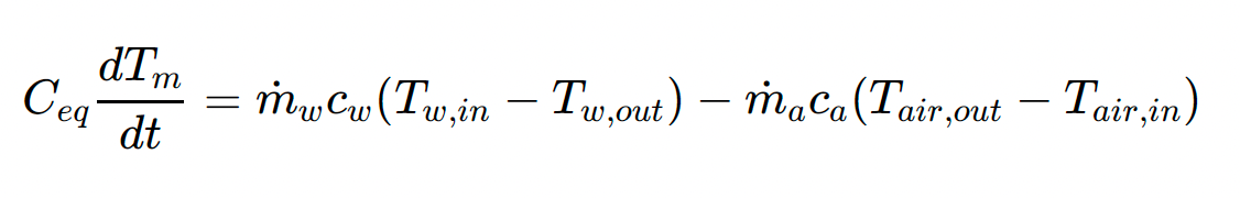

Калорифер – это два потока, обменивающихся теплом через металл: горячая вода внутри трубок и холодный воздух снаружи.
По формуле тепловой баланс выглядит так:
Ceq – тепловая инерция всей конструкции: чем массивнее теплообменник, тем медленнее он реагирует на изменения.
T– это характерная температура металла и воды внутри каналов – то, что мы пытаемся удержать выше нуля.
Производная dTm/dt – это скорость изменения этой температуры, если она отрицательная и нарастает, значит система проигрывает холоду.
w иа – массовые расходы воды и воздуха, cw и са – их удельные теплоемкости.
Разности температур на входе и выходе показывают, сколько тепла каждый поток унес или принес.
Правая часть формулы показывает разницу между теплом, которое приносит вода, и теплом, которое уносит воздух. В левой части формулы инерция системы показывает сколько энергии нужно, чтобы изменить температуру металла и воды в каналах на один градус. Как только баланс нарушается – начинается гонка, в которой холод почти всегда берет фору.
Но главная ловушка заключается в том, что это уравнение описывает усредненную картину. Пока датчик обратной воды показывает +8°C, в крайней секции – куда вода добирается последней и где скорость потока почти нулевая – температура металла уже перешла нулевую отметку. Ни датчик, ни алгоритм об этом не знают. А ровно через двадцать минут поднимается занавес и начинается знакомый сценарий: «Привет, полшестого утра!»
