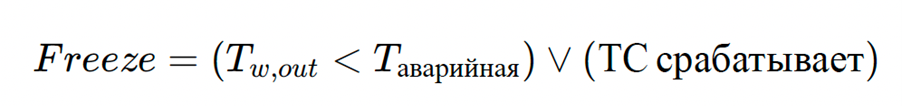

На вопрос «какой датчик правильный», ответим честно – оба: с логикой ИЛИ на срабатывание защиты.
Так все-таки вместе или порознь
Читается формула просто: защита срабатывает, если температура воды на выходе из теплообменника Tw,out упала ниже аварийной уставки ИЛИ если капиллярный термостат ТС сработал механически прямо на металле. Знак ∨ - это логическое «или». Абсолютно не нужно, чтобы оба датчика одновременно кричали, что «все плохо» - к тому моменту будет уже поздно.
Датчик обратной воды ловит общую тенденцию. Капиллярный термостат на металле теплообменника ловит локальный холод там, где датчик воды слеп. Они не дублируют друг друга, а прикрывают принципиально разные уязвимости.
Плюс двойного канала в том, что вероятность поймать замерзание в нестандартных ситуациях значительно выше. Но тут нужна другая логика восстановления, здесь уже работает «И» – оба канала должны вернуться в норму до разрешения перезапуска. Если этого не учесть, получим ложные срабатывания и инженеров, которые «лечат» это поднятием порогов, пока защита не становится чисто декоративной. Мы видели такие объекты. Там стоит контроллер с уставкой -3 °C и это называется «оптимизацией под объект». Но двойной канал детекции – это еще не вся история. Даже с правильными датчиками система может замерзнуть, если алгоритм запуска написан без понимания того, что происходит внутри теплообменника в первые минуты после команды «Старт».

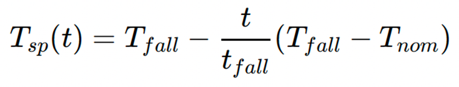

Парадокс перегретого канала - вещь, которую мы наблюдали на каждом третьем объекте, и о которой почти нигде не написано. После прогрева без вентилятора воздух в воздуховоде нагрелся до температуры, далекой от нормы. При первом включении вентилятора этот горячий воздух прилетает на датчик приточного воздуха, регулятор видит превышение уставки и закрывает клапан. Расход воды падает, обратка проваливается. Система, которая только что успешно прогрелась, оказывается на грани замерзания – в прямом смысле жертва собственного успеха.
Решение с помощью «падающей уставки»
Мы решили эту проблему алгоритмом «падающей уставки». Его суть в том, что после прогрева целевая температура приточного воздуха выставляется намеренно завышенной и линейно снижается до номинала:
Здесь Tsp(t) – уставка в текущий момент времени, Tfall – завышенная начальная уставка сразу после прогрева (достаточно высокая, чтобы регулятор не закрыл клапан резко), Tnom – нормальная рабочая уставка приточного воздуха, tfall – время, за которое уставка плавно опускается с Tfall до Tnom.
Простыми словами, вместо резкого «теперь держи +20 °C» регулятор получает постепенно снижающуюся цель и не колбасится.
Регулятор не паникует, клапан не захлопывается, обратка держится. Время снижения подбирается под объект – инерция воздуховода в торговом центре и в промышленном цехе разная. Плюс в том, что это устраняет целый класс аварий «сразу после успешного прогрева», которые в актах обычно пишутся как «причина неизвестна». Минус – нужна правильная настройка, иначе либо слишком долго перегревает воздух, либо слишком быстро закрывает клапан. Это тот случай, когда «по умолчанию» точно не подходит.
